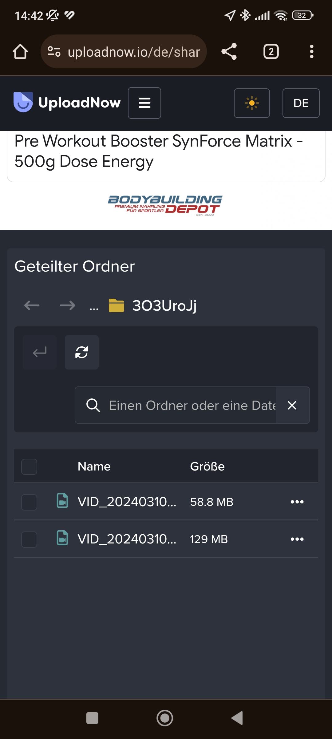

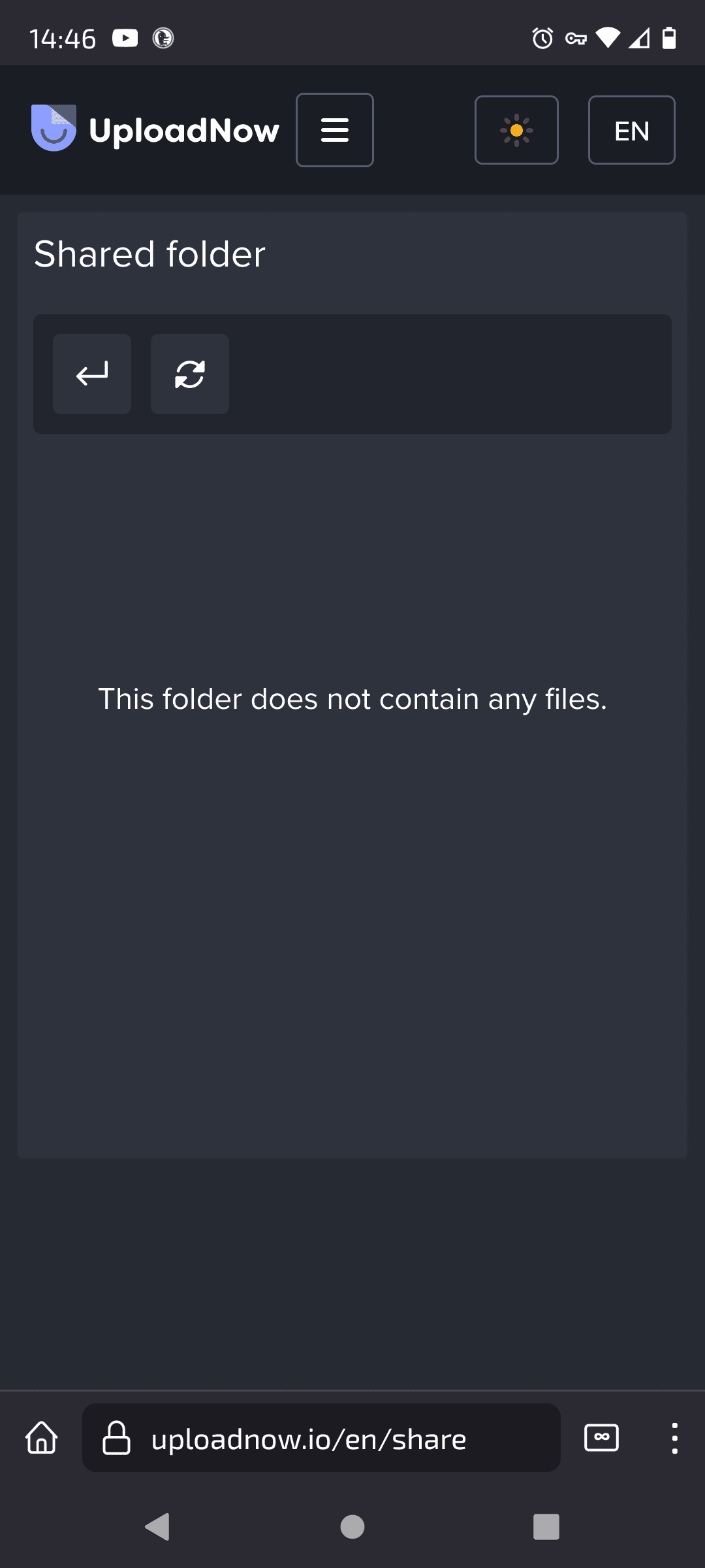

Der kackt nur noch ab, siehe hier
Hier wollte ich furmark runterladen

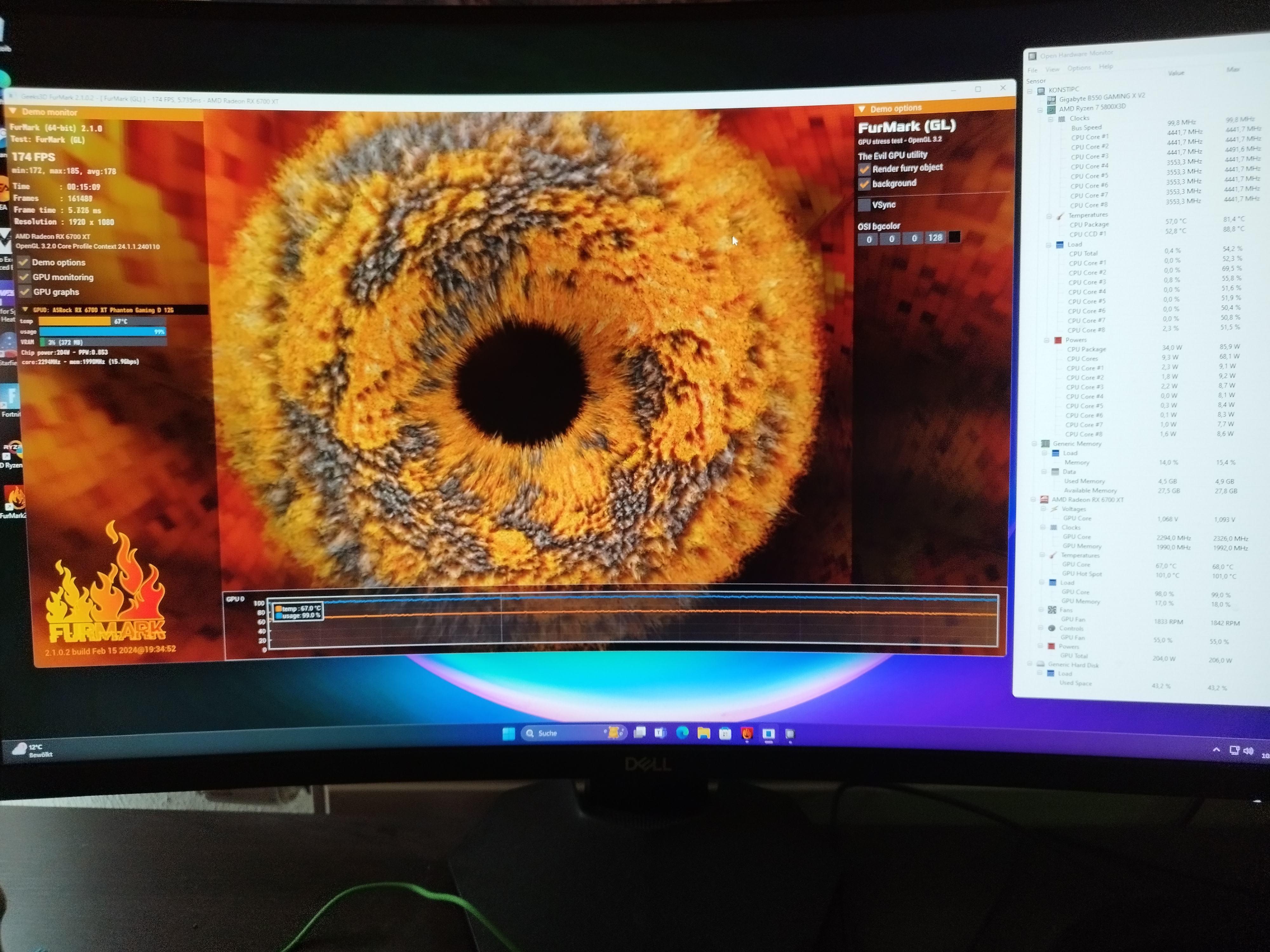

Jetzt läuft seit paar Minuten furmark
So... 15 min furmark ohne probleme
Lol... Furmark bench beendet und auf der Menü Seite von furmark nen bluescreen wie in dem einen Video und Neustart vom PC

Hm, Spannungen auf den Schienen fehlt mir.
85w CPU bei 88°C und 206w finde ich nicht Besorgniserregend
Hm, Spannungen auf den Schienen fehlt mir :-)
Sag mir mit was ich die anzeigen soll und ich lass laufen 😉
