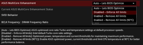

Nun ja ....wenn du die cpu @ stock +XMP betreiben willst solltest du dort das einstellen (bei default settings auf Auto)

Indem du zuerst einmal ein Test in default settings ohne MCE machst

Ändert sich den noch etwas außer der Lüfterkurve, wenn ich von „Lets BIOS Optimize“ auf „Enforce all Limits“ stelle?
jepp
Die CPU ist gezwungen sich an ihre Vorgaben zu halten
Lets Bios Optimize verändert soviel im Bios das ich es gar nicht aufzählen mag
Vereinfacht läßt du so das Board die Limits anheben um einen höheren/längeren turbo Takt zu haben
Obwohl genaugenommen verändert das gar nichts sondern erst durch "Enforce all Limits" wird das Board gezwungen sich an die Limits zu halten und nicht an den default setting die zu hoch eingestellt sind ;)
