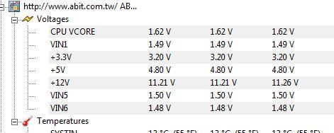

Anbei habe ich im Anhang mal die aktuellen Spannungswerte meines Netzteils hochgeladen. Leider bin ich in der PC-Materie nicht mehr so eingearbeitet wie früher, daher kann ich auch nicht einschätzen, in wie weit die vorhandenen Abweichungen der einzelnen Spannungsschienen noch im annehmbaren Bereich sind (Von der CPU VCORE kann abgesehen werden, die ist bei weitem nicht so hoch eingestellt, wie vom CPUID Hardware Monitor angegeben).
Hat jemand vielleicht schon mal ein ähnliches Problem gehabt und kann mir bei dieser Sache eventuell weiterhelfen? Ist mein Netzteil vielleicht defekt?

wie sieht denn das komplette system aus?
welches netzteil ist es denn?
per software ausgelesene werte sind leider alles nur nicht zuverlässig.

Hast du die Möglichkeit das Netzteil an einem anderen Rechner zu testen oder ein anderes Netzteil an deinem?
Oha, da kommt Hilfe vom Fach.
Ich hätte zwar einen anderen Rechner zur Hand, dieser ist allerdings deutlich schwächer dimensioniert und zieht nicht mal 2/3 des Stromes wie mein aktueller hier. Bei diesem gehe ich davon aus, dass das Netzteil nicht mal ansatzweise so beansprucht würde, wie es jetzt der Fall ist. Ergo wäre es für mich auch kein Indiz, wenn wieder dann plötzlich sauber durchstarten würde.
Ein anderes Netzteil für meinen Rechner habe ich aber leider auch nicht zur Hand. Auf dem Speicher liegt noch ein altes 350er dass nicht mal über S-ATA Anschlüsse verfügt. Da denke ich besser gar nicht dran.
Entsprechend des ComputerBase Threads deutet leider aber ja alles darauf hin, dass der Fehler wohl aber sicher beim Netzteil zu suchen ist. Ärgerlich, auch wenn das Netzteil mit seinen 4,5 Jahren schon nicht mehr das neuste ist.
