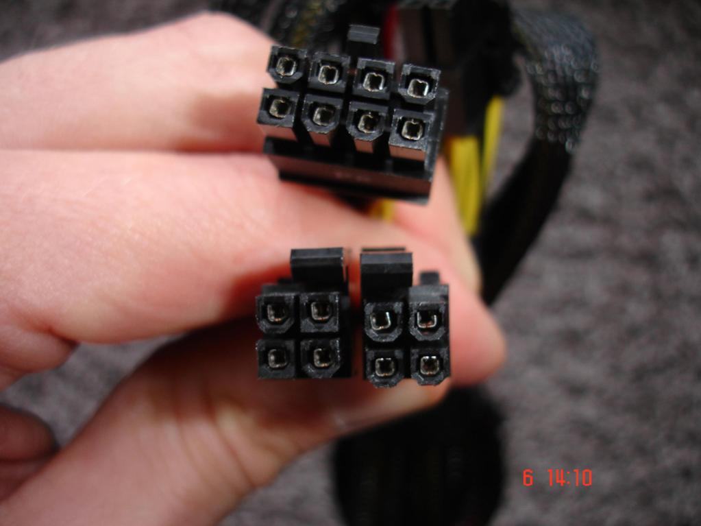

Habe ein etwas älteres Enermax Liberty wobei die 12v Leitung bei meinem neuen Gehäuse zu kurz ist.
Da das 12vATX 8-pin Kabel (bzw. 2x4 pin) nicht bis zum Anschluss auf dem Mainboard reicht habe ich mir eine 8 pin Verlängerung von Phobya bestellt. Dabei stand es wäre P4 bzw. EPS12V.
Die Stecker passen alle problemlos aber der Rechner startet mit dem Kabel leider nicht.
ich weiß dass die Stecker leicht unterschiedlich sind, aber im Grunde sind die doch gleich belegt, oder?
Was meint ihr könnte da falsch sein? Kabel defekt?

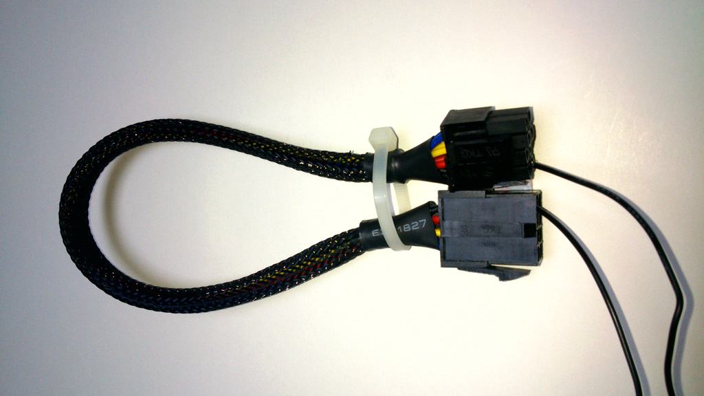

Mach mal bitte ein komplettes Bild vom Kabel...

Ja, der Rechner startet ohne Verlängerung. Denke nicht dass es da was zu verwechseln gibt, die passen ja nur auf eine Weise.
Mit Kraft hab ich schon versucht, auch von der Tiefe des Steckers her sollten die Pins Kontakt haben.

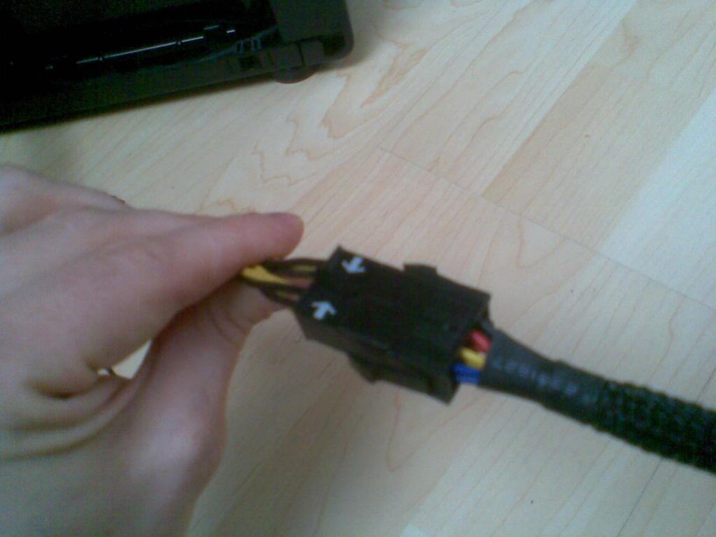

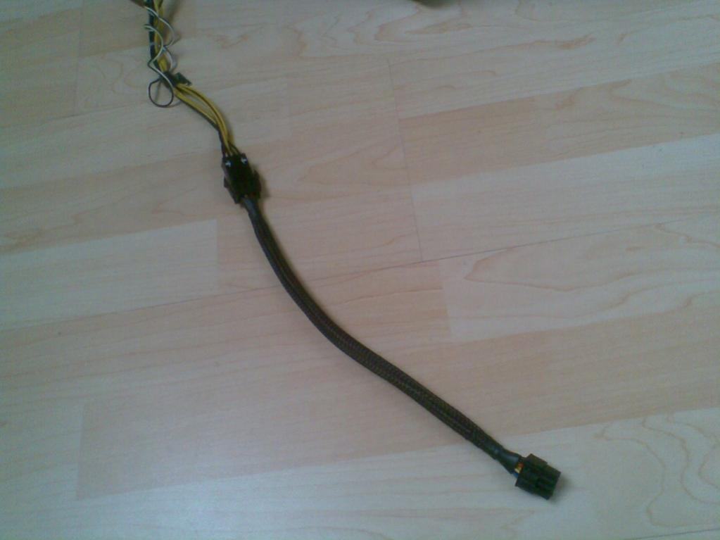

Konnte eben nur Handybilder machen:
Habe leider kein Messgerät da um mal auf durchgang zu prüfen.
Hoffe mal dass da nicht ein Pin vertauscht wurde in der Verlängerung. Was könnte passieren, wenn da eine 12v Leitung auf einem Massepin liegt?
Update: Es liegt eine 12v Leitung auf Masse! Und zwar alle 4! alle pins wechseln im Kabel die Seite. Ist das normal? Hab ich das falsche Kabel? :o

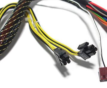

Die Stecker vom Netzteil sehen im Grunde so aus:
An der Oberseite des Netzteilkabels bei den Klammern sind die gelben 12V Kabel.
Am Ende der Verlängerung befindet sich oben bei den Klammern die Masse und unten die 12V Leitung.
so ein Kabel sollte es nicht geben, da hat Phobya wohl Mist gebaut, was natürlich mit dieser seltsamen Farbkodierung kein Wunder ist,
oder du hast ein Spezialkabel erwischt das weiß ich wofür ist. :fresse:
Laut Beschreibung bei z.B. aquatuning ist das aber das richtige um die CPU Stromversorgung zu verlängern.
Du solltest das mal einstecken und nachvollziehen ob die richtigen Strippen auch an die richtige Stelle
verlängert werden. Wenn das wirklich so ist das die gekreuzt sind, dann ist das keine Verlängerung.

Ich weiß dass die PCI-E 8-Pins auf diese Weise angeschlossen sind, also die 12V unten. Da ist aber dann der Stecker ein Anderer.
Habs noch ein zweites mal durchgemessen und auch als es angesteckt war die Kabel verfolgt.
Ich denke ich kann mit hoher Sicherheit sagen dass da was faul ist. Wie kann man denn die einzelnen Pins aus den Steckern entfernen?

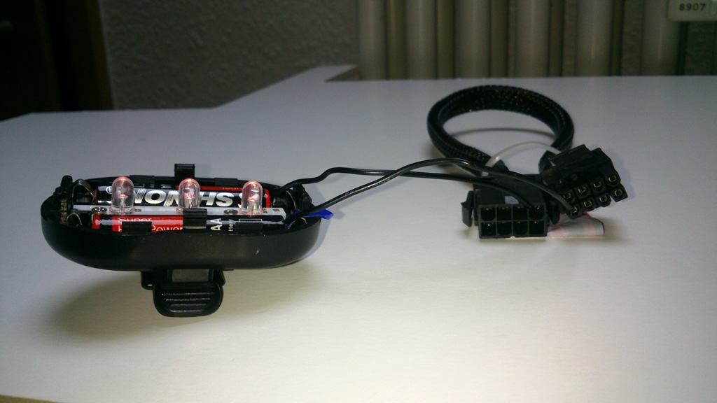

Habe euch mal ein paar Bilder gemacht. Hatte leider wie gesagt kein Messgerät da, aber ich habe mir mit einem LED-Licht einen einfachen Durchgangsprüfer improvisiert.
Beide Stecker liegen mit der Klammer und Nasenseite nach oben, die 12V Leitungen müssten also auch jeweils an der Oberseite wieder ankommen.

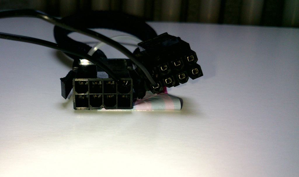

Aber alle vier 12V Leitungen wechseln auf die Masseseite. Hier sieht man, dass die Obere Leitungen am Endstecker nach unten wechselt.
Hier eine Detailansicht. Die beiden Pins mit den Kabeln haben Durchgang.
Jetzt sagt mir bitte dass ich mich nicht blöd irre, meines Erachtens nach sind die beiden Seiten beim Endstecker einfach vertauscht worden.
Ich würde es selbst richten oder Umtauschen...
