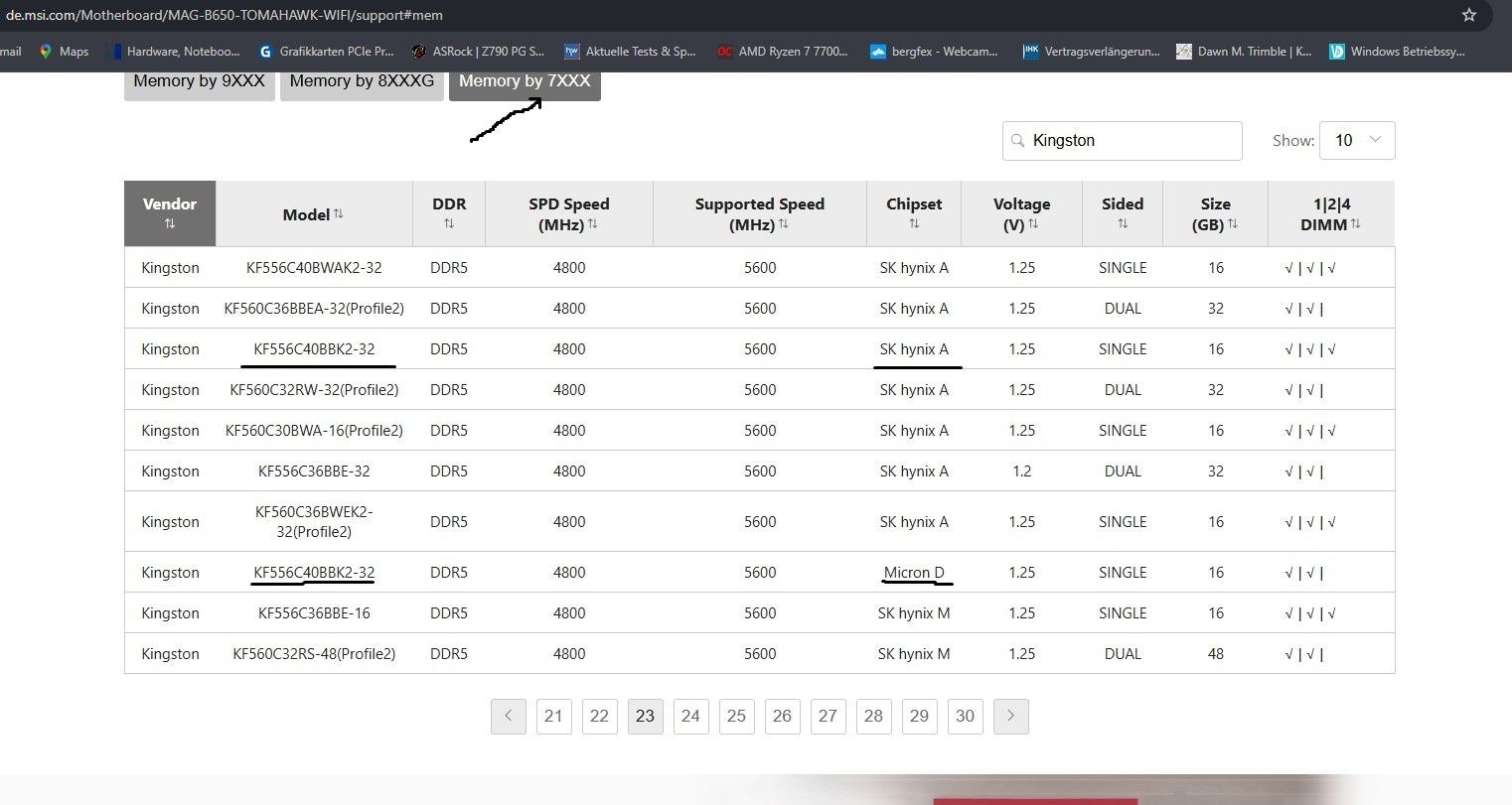

Bei meinen Tuf B650 gingen z.B. die Chips mit SK Hynix nicht wirklich, beim MSI Tomahawk funktionierten dafür die mit SK Hynix auf Anhieb.
Die MSI QVL Liste führt diese auf, bei Asus stehen glaub ich nur die Microns mit der selben Bezeichnung wie die Hynix -
da sieht man das auch die gleiche Bezeichnung nicht wirklich gleich ist.

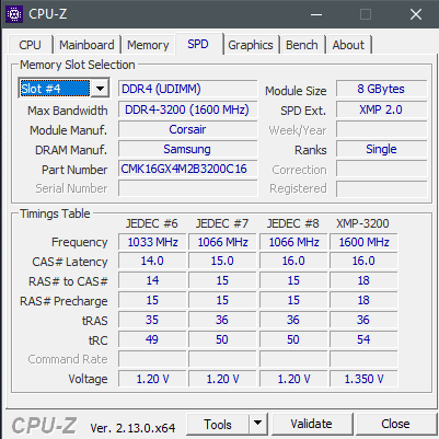

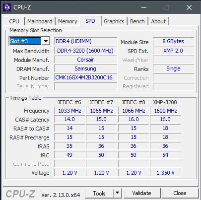

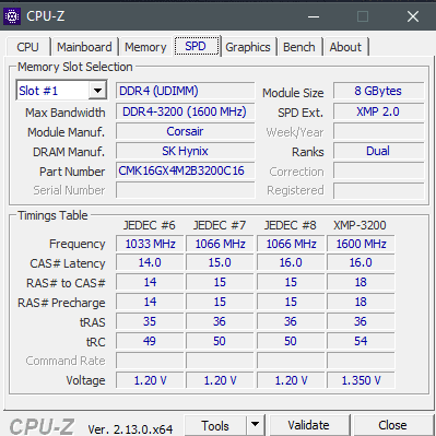

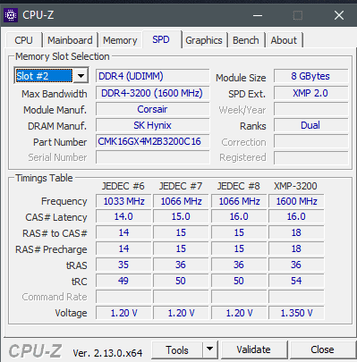

Ich hab exakt das gleiche Problem. Habe von meinem Bruder zwei scheinbar gleiche Riegel erhalten und jetzt als Vollbestückung verbaut, siehe CPU-Z Screenshots unten. Ohne A-XMP geht es, mit booted das System nicht mehr. Als nächstes versuchen die Voltages manuell zu setzen?
Wie Du schon schreibst sind die nur scheinbar gleich.
Auf dem einen Kit sind Hynix ICs auf dem anderen Samsung ICs.
Mischbestückung macht oft Probleme.
Was Du zu aller erst probieren solltest ist, die Samsung in Slot 2 und 4 und die Hynix in 1 und 3.
Falls XMP auch nicht postet manuell 3200 CL 16-18-18-54 setzen.
Bei Vollbestückung bei Intel die SA System Agent Voltage anheben. Bei AMD die VSOC.
