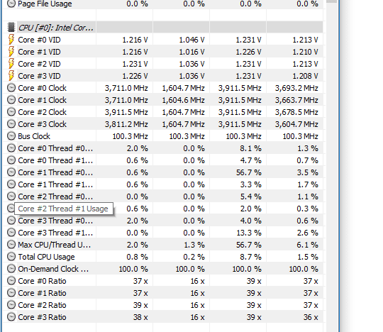

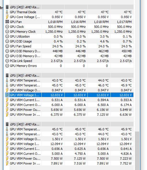

Lass doch mal HWinfo oder HWmonitor im Hintergrund laufen und beobachte die Spannungen ob es starke Schwankungen gibt.Zb auch bei der GPU o. der +12 V.
Die R9 290x habe ich leider nicht mehr.
Furmark läuft zb seit 1,5h ohne Probleme. 45 Min dota2 und das Ding startet sich neu.
Welche Spannungen soll ich bei HWMonitor überwachen? Live-Logging gibt es da nicht oder?
CPU, GPU und ob 12V beim Netzteil anliegen, die max Werte werden auch gespeichert ...
Gpu + cpu
