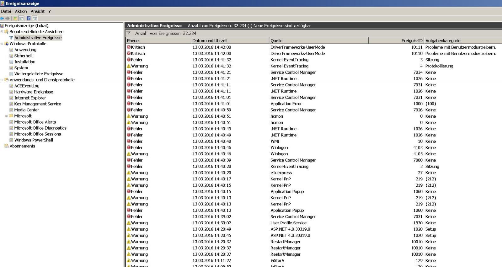

Hallo habe ein Riesenproblem mit meinem grade mal 1 Jahr selbst zusammengestelltem Windows- System.
Manchmal von Anfang an bleibt es hängen und reagiert nicht, nach 1-2 minuten geht alles wieder.
Dann verstellt sich die Uhrzeit von selbst, auch halb so schlimm.
seit neulich macht es aber von selbst einen Neustart, das ist nicht mehr so gut denn wenn man mitten in der Arbeit ist ein neustart ohne Vorwarnung geht garnicht, darf nicht sein.
Sicherlich gibt es schlimmeres aber was kann das sein jemand ne Idee. Kann es ein Virus sein oder Hardwarefehler oder liegt es am Betriebssystem Win7 Ultimate 64 Bit SP1 oder aber auch an Corel Videostudio?
Ich habe mal u.a. die Ereignissanzeige der letzten Stunden als Snapshot angehängt,
also als es letzte mal von selbsteinen Neustart durchgeführt hat passt mit der Zeit "13.03.2016 14:42:00 Drive Franmeworks-UserMode 10111 Probleme mit Benutzermodustreibern"
Würde evtl. ein Update auf windows 10 Besserung bringen?

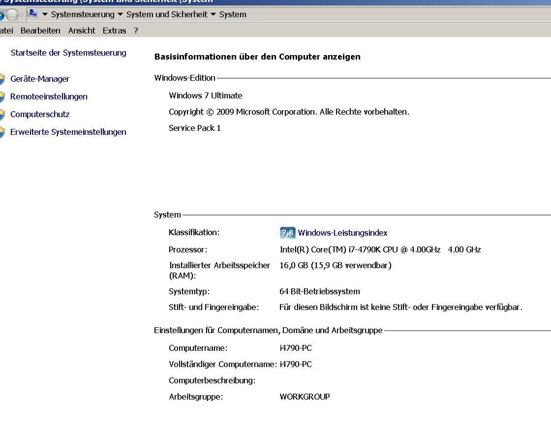

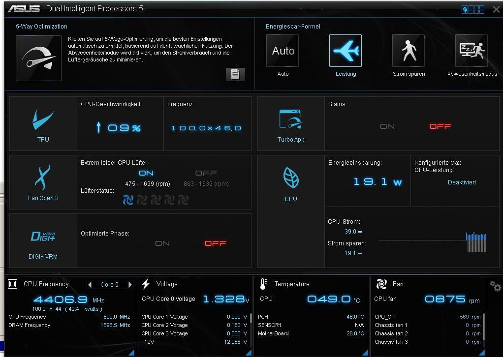

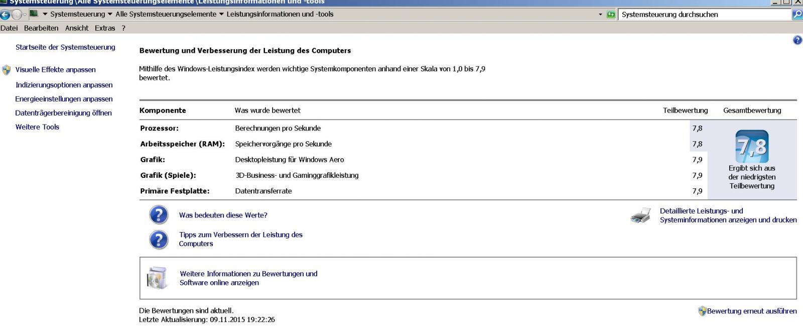

Das System schaut so aus :
OS: Win7 Ultimate 64 Bit
Asus MB : Asus Z97-A Mainboard Sockel 1150
CPU:INTEL Core I7-4790K 4GHz 8M Cache, getaktet mit max. 4500 MHz (100 x 46) siehe auch im Anhang Snapshot
RAM Bausteine : 2 x 2 von Kingston KVR16N11/8G Arbeitsspeicher 8GB (1600MHz, CL11) DDR3-RAM
GK: AMD Radeon R9 290x OC 4GB RAM
SYstem SSD : Crucial CT250MX200SSD1 250 GB
Weitere konventionelle Daten HDs: 1x4TB 5400 U/min und 1x3TB 5400 U/min 1x4TB 7200 U/min
CPU Küler: be quiet! BK019 Dark Rock Pro 3 CPU-Kühler
Netzteil: Be quiet! Pure Power CM BQT L8-CM-630W PC Netzteil (630 Watt)
Monitor: Samsung U28D590D

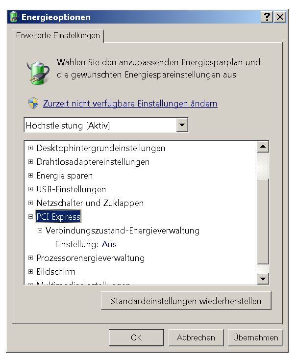

Probiere das mal:
https://blogs.technet.microsoft.com...i-reset-to-device-deviceraidport0-was-issued/
Hi alle miteinander,
Habe es schon gemacht aber bei mir ist es schon so eingestellt siehe auch Snapshot.
habe jetzt BIOS und Chipsatztereiber aktualsiert, ein Virenscan läuft noch. Mus mal schauen wie es sich die Nächsten Tage verhält.
Gruß und Danke

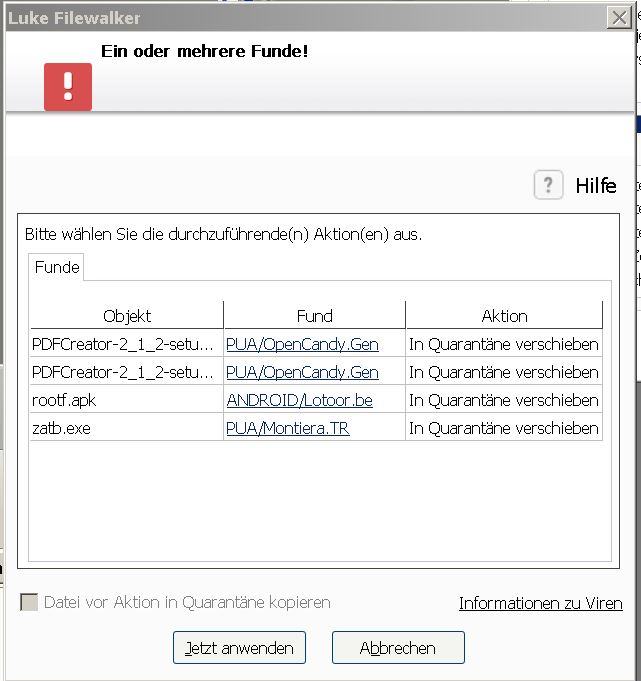

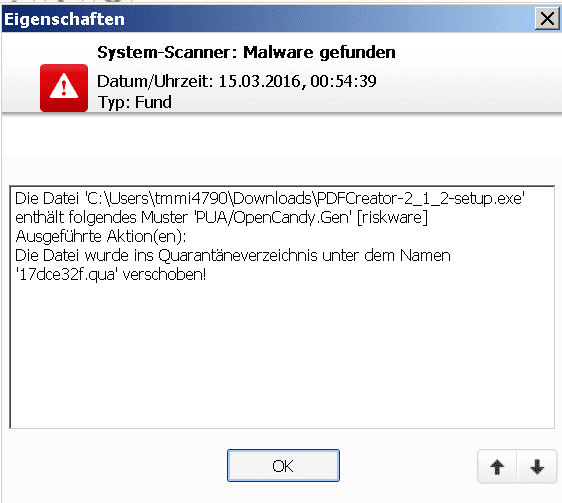

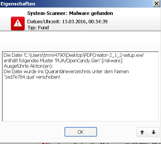

So vorhin gleich nach dem Start wieder ca. 1 Minute keine Reaktion hatte nur versucht ChrystalDiskInfo zu starten.
@ Josedan03

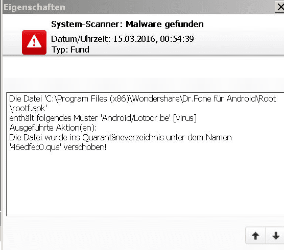

===== Punkt 1 =====
Gab es Viren-Meldungen vom AV-Programm?
Ja siehe Anhang
Wenn Dein Anti-Virus-Programm Malware gefunden hat, schreibe uns möglichst genau die Namen der Funde auf, und in welchem Pfad sie sich befinden/befanden. An die nötigen Informationen kommst Du über die Logs/Berichte bzw. den Quarantäne-Ordner Deines Antiviren-Programms.
siehe auch Anhänge

Ok Danke für das Feedback, also ein Viernbefall scheint offensichlich, auch wenn mir die Details in den Anhängen nicht allzu viel sagen, also über den Virus selber und wie man ihm am besten zu Leibe rückt, ich denke aber du bist auf den richtigen Weg ... ;)
Ich würde als das nächstes das mal machen, immer jeweils mit den neusten Definitionen ist klar:
"Bereinigung mit Malwarebytes' Anti-Malware (Vollständiger Suchlauf)
Lade Malwarebytes Anti-Malware (ca. 8 MB) von einem dieser Downloadspiegel herunter:
Malwarebytes - MajorGeeks.com - BestTechie"
Moin moin zur späte Stunde,
so ich habe alles weiter wie von Dir empfohlen erledigt,
Malwarebytes hat noch 2 Malware gefunden siehe und OTL habe ich auch machen lassen.Die

Ich habe nochmal meine Aufmerksamkeit auf folgende Ereignisanzeige Warnmeldung "iaStoreA Ereignis ID 129" , die immer dann protokoliert wurde wenn dieser kurze nicht reagieren des Rechners eingetreten ist mit folgenden Infos in den Details zur Warnmeldung (Ein Zurücksetzten auf Gerät "\Device\RaidPort0" wurde ausgegeben) focussiert :coffee: und bin in einem anderen Forum gestossen.
Da ich keinerlei Raidsystem verwende habe dann die "Intel - Rapid Storage Technologie" unter Programme deinstalliert.
Und siehe da, es funzt noch nach Stunden noch ohne zu stottern und hänger ! :angel:
Vielen Dank an Alle für die Hilfestellungen
