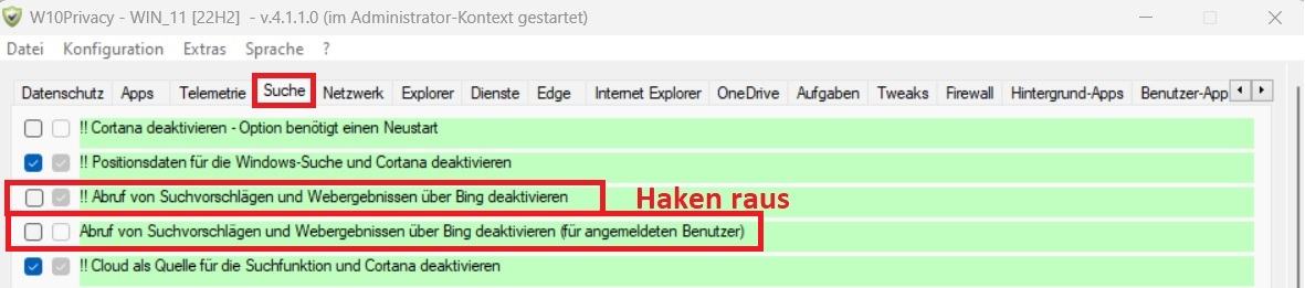

So ein ähnliches Problem hatte ich ebenfalls in Windows 10 als ich die Bing suche deaktiviert habe, in Windows 11 ist es jetzt wieder deaktiviert ohne Probleme.
Hast du O&O ShutUp10 oder W10Privacy verwendet? Dann ist die Bing suche deaktiviert.
Mit der aktuellen W10Privacy Version Bing Search wieder aktivieren, dann sollte das Problem beseitigt sein, nachdem du den PC neu gestartet hast.
Download W10Privacy: https://winfuture.de/downloadvorschalt,3575.html
Wenn du den Windows Defender verwendest wird W10Privacy als Trojaner erkannt, W10Privacy einfach zu den Ausnahmen hinzufügen.

Die Bing suche muss aktiviert sein, damit der Fehler verschwindet, deshalb besser W10Privacy verwenden, da kann man direkt sehen was alles deaktiviert ist (Haken drin).
