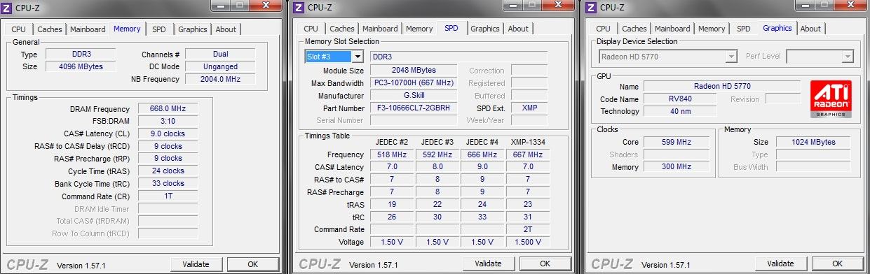

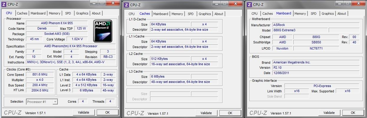

Aber erstmal meine Screenshots von CPU-Z:
Zum SPD-Screen: Slot 3 und 4 sind exakt gleich, 1 und 2 sind nicht belegt, da ich aufgrund des CPU-Lüfters an diese nur schwerlich herankomme. Ich habe den RAM mal auf 1.5V gestellt (ohne mich damit großartig auszukennen), weil ich gelesen habe, dass dies bereits helfen könne (s.u.)

Stelle noch zusätzlich die Command Rate der RAM im Bios auf "2T".
Sofern die Probleme bleiben erhöhe testweise die Latenzen (Timings) der RAM auf 10-10-10-30. Den Subtiming Wert "tRC" musst du bei den Latenzen auf mindestens 40 clocks einstellen.

Mache bitte noch mal ein paar aktuelle Screens von CPU-Z (Reiter Memory und CPU).
Ist die Command Rate noch auf 1T? Wenn ja...teste, ob die Probleme mit der Einstellung 2T bleiben (wenn auch die Einzeltests á 6 Std. keine Fehler bringen).
Falls auch mit 2T die Probleme bleiben (und die Einzeltests keine Fehler gebracht haben), erhöhe zusätzlich die RAM Spannung (in kleinen Schritten) bis max. 1,65V (angefangen bei 1,50V).
An den Reitern in CPU-Z (siehe Startpost im ComputerBase-Thread) hat sich jetzt nichts getan. Sobald ich eine Änderung vorgenommen habe und daraufhin trotzdem ein Absturz kam, bin ich wieder zurück auf die Standardwerte gewichen.
