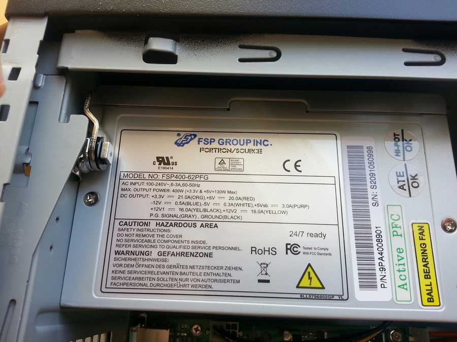

moin, ich habe schon in der Grafikkarten mich über die Grafikkarte erkundigt. Jetzt ist mir unklar. Ich habe einen Server bekommen:
ASUS P8B-X
Xeon E3-1225
16 GB ECC RAM
2*1000 GB HDD
Monitor 23" FullHD
Netzteil ist folgendes
FSP 400 Wt. 24/7 ready
Den will ich mit den Grafik und Soundkarten aufrüsten. Ich wollte mir eine 7790 zulegen aber die scheint nicht sehr schnell für Full HD zu sein. Meine Frage ist:
Würde mein Netzteil eine 7850/7870 ohne OC verkraften oder nicht? Ich habe Angst dass der Rechner abbrennt oder das Netzteil kaputt geht. Was meint Ihr?
Das Netzteil hat keine 6 Pin PCIe Anschlüsse ist aber 24/7 Ready und hat 12V1 - 16A 12V2 - 16A. Anbei ist das Foto.
Vielen Dank. Ich dachte das Netzteil schafft es nicht. Also da schaue ich weiter was für eine Karte ich mir kaufen werde. 2xPCI-E 6 Pin Adapter ist kein Problem ich habe Paar zuhause liegen.
