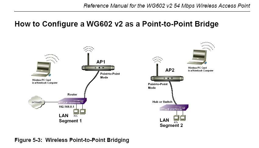

meines wissens nach können die dinger aber immer endweder nur den bridgemodus oder den accesspoint modus nicht beides zusammen
Hi!
Laut Anleitung sollte das aber funktionieren:
attachment.php
So stellt es zumindestens die Grafik aus der Anleitung des AP dar.
Jetzt werde ich es mal ausprobieren.
CU
EP

Hi Leute!
Mit den 2 WG602 Netgearroutern funktioniert es einwandfrei.
Ich kann die Teile nur empfehlen.
Danke für die Hilfe.
