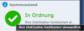

Aber die Büchse hat brav gebootet und alles läuft ticko.
Die Lüfter schnurren, das Ding hat sauber durchgebootet, alles passt!
