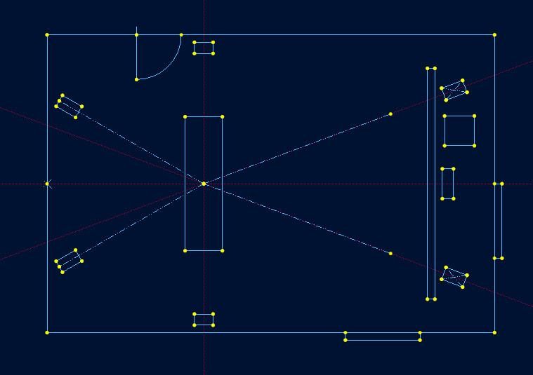

Hier mal vorab eine Skizze des Raumes (nicht Maßstabsgetreu! Echte Maße und Bilder folgen)
Wo fange ich überhaupt an^^

Noch eine Frage zur Aufstellung an sich. Wenn die Front-Lautsprecher direkt neben der Leinwand stehen und ich mich nach einem optimalen Stereo-Dreick richte, wäre der Sitzabstand=Leinwandbreite.
Das ist aber angeblich nur mit einem absoluten HighEnd-Beamer zu lösen was ich so gelesen habe.
Hätte den Faktor 1,5 gewählt. (Zuspielung nur BD - bis auf XBOX etc).
Wobei das eigentlich auch nicht dem optimalen Blinkwinkel von 30-35° entspricht.
Zurück zur Lautsprecheraufstellung... Wenn ich den Sitzabstand vergrößere rutsche ich mit den Fronts immer näher zur Wand - was bekantlich nicht optimal ist.
Ich könnte jedoch die Fronts direkt neben der Leinwand lassen, da ich sowiso Front-High verwenden möchte oder?
Diese sind nämlich nochmal weiter außerhalb von den Front.

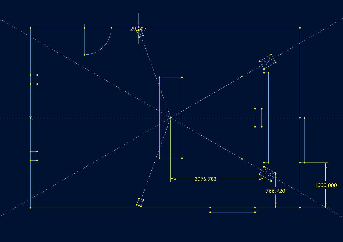

Der Skizze nach hatte ich die Dimensionen etwas falsch im Kopf :d hier mal originalmaße...

PS: Skizze muss ich ändern da ich ja die Lautsprecher hinter der Leinwand haben will. Tipps für Vorschläge bzgl der Maße?

Hier mal eine akualisierte Skizze - evtl mit meinen Dipolen an der Seite.
