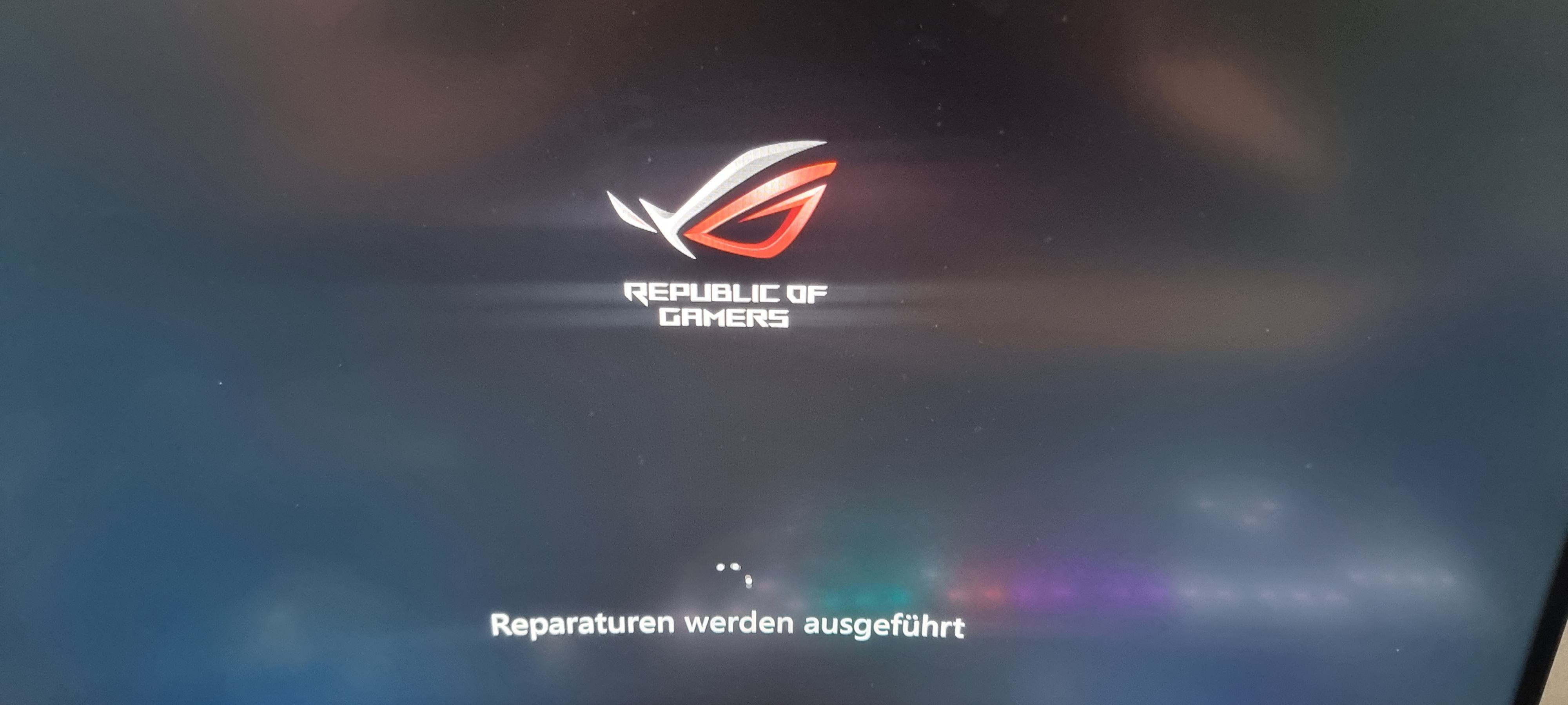

schönen guten tag zusammen.
Und zwar hab ich folgendes Problem:
war gerade bisschen am zocken pc schaltet ab.
pc neugestartet aufeinmal kommt Reparaturen werden ausgeführt.
läuft jetzt ca seid 45 min.
Soll ich das laufen lassen oder kann mir jemand erklären wieso das passiert ist.
Vielen Dank im voraus für hilfreiche Antworten.

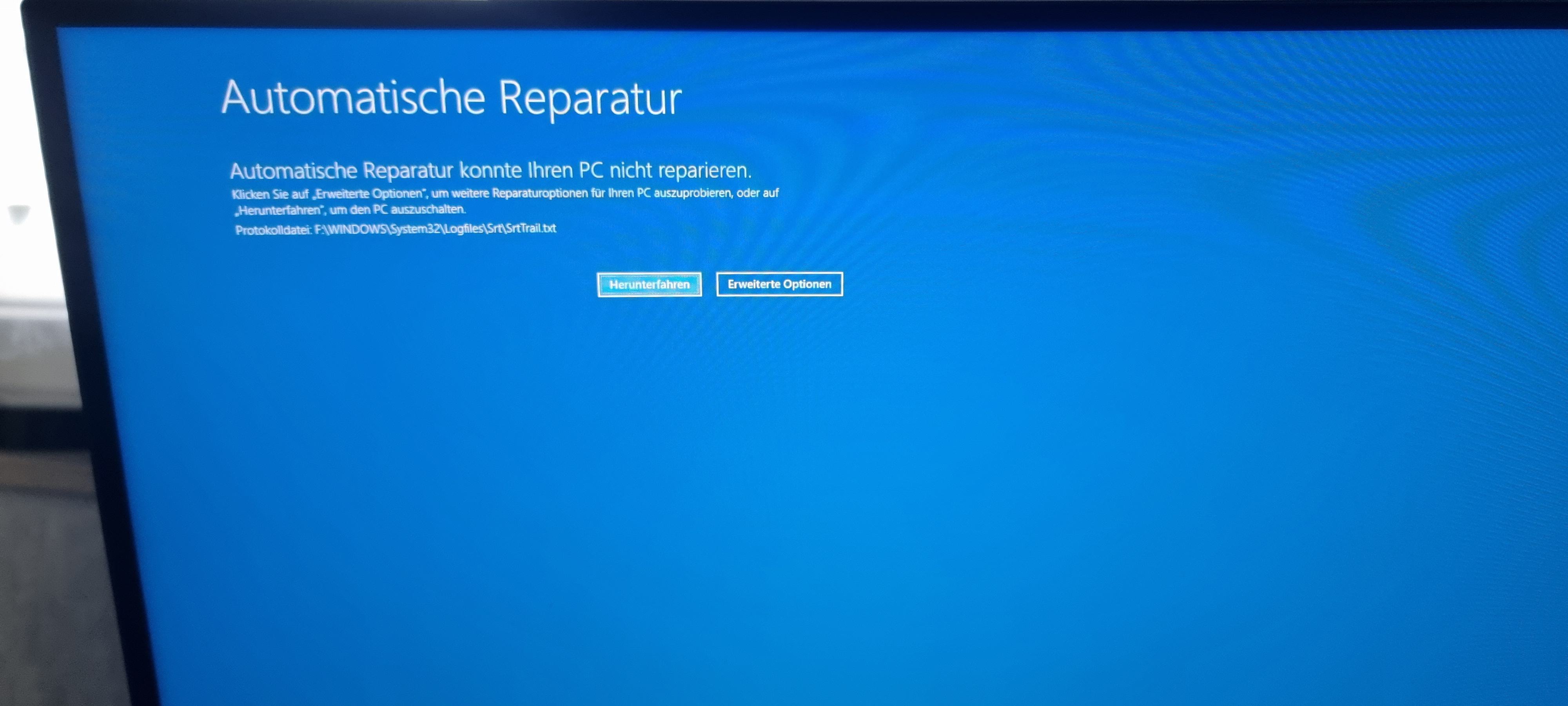

edit: jetzt ist blue screen mit folgender Meldung gekommen.
Sie Anhang

Wenn du die Reparatur abbrichst indem du den PC einfach ausschaltest kann es passieren das du Windows neu installieren musst.
Gut möglich das du Windows sowieso neu installieren musst, weil die Windows Reparatur nicht funktioniert.

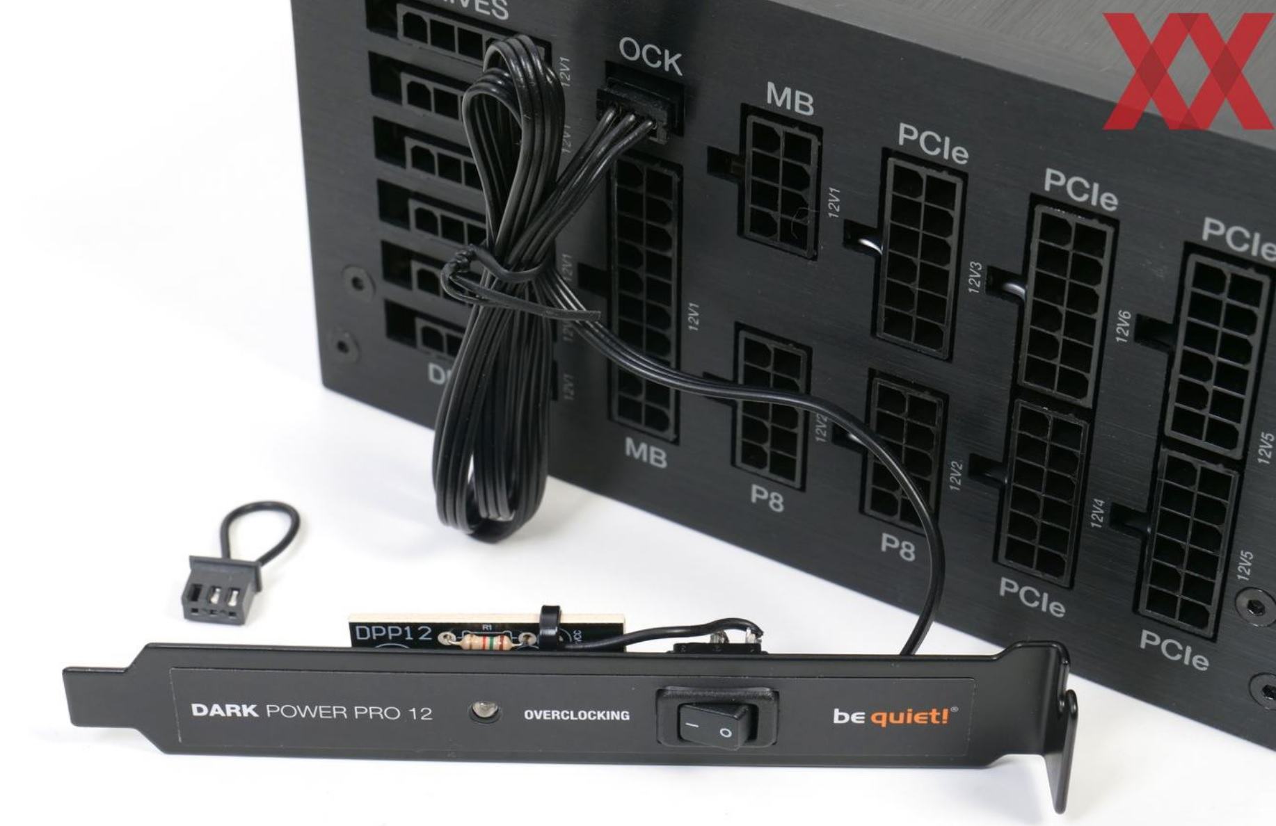

Ich würde außerdem den OC Schalter am Netzteil montieren, damit alle 4 Rails zusammengeschaltet sind, das verhindert möglicherweise das sich der PC erneut abschaltet.
Den OC Schalter nur betätigen wenn der PC aus und vom Strom getrennt ist.
Wird der OC Schalter betätigt wenn der PC an ist, kannst du die PC Hardware und das Netzteil beschädigen.

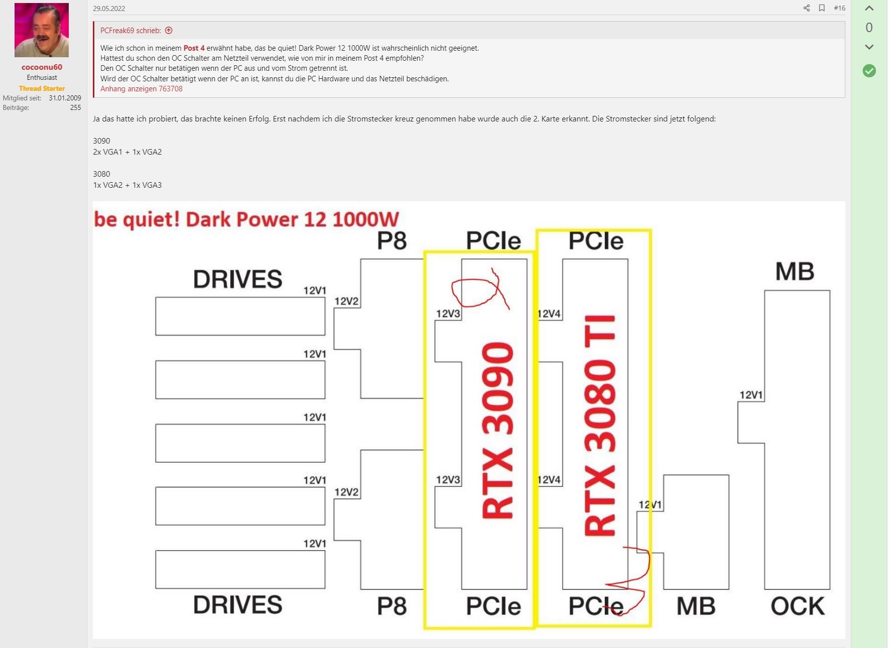

Ich würde die drei Netzteil Stecker außerdem so wie unten auf dem Bild am Netzteil anschließen.
Normalerweise sollte das egal sein, ist es aber leider nicht wie sich immer wieder herausstellt, so wie hier im Thread.
