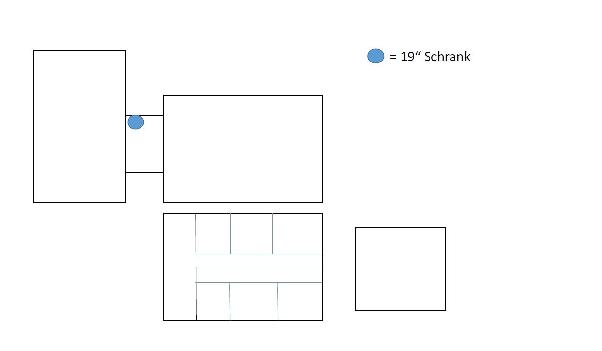

ich soll bei einem Bekannten der ein neues Haus gebaut hat, dass Netzwerk einrichten (für Internet). Als Anschluss wird dort 50MBit vorhanden sein (Anbieter Telekom, W921V) und er bekommt einen Telekom router.
Jetzt der Aufbau:
1. Im EG gibts es den Heizungsraum wo der 19" Schrank hängt. Wenn ich es richtig in Erinnerung habe ist dort ein Patchpanel vorhanden. Zusätzlich kommen hier noch ein Switch und der Router rein. Hier wäre ich hingegangen, hätte den Router an die Dose, den Switch an den Router und dann das Patchpanel an den Switch (hoffe das ist so korrekt in meiner Planung).
2. Das Haus hat 3 Geschosse (EG, 1.OG, DG). In jedem Geschoss sind schon Landosen vorhanden und angeklemmt. (Die Größe des Hauses dürfte wahrscheinlich um die 150 bis 200qm liegen). Zudem soll die Garage (um die 50 bis 65 qm) auch versorgt werden.
Jetzt komme ich an mein Limit. Was soll ich nehmen um alle Geschosse flächendeckend mit WLAN versorgen zu können (SSID) muss unsichtbar sein. Und was sollte ich ihm empfehlen an Geräten. Lieber AccessPoints oder dann doch einfache Repeater?
Einen groben Plan des Hauses werde ich anhängen.
Am Wochenende wollte ich mit meiner FB vorbeifahren und mal schauen wie das WLAN im Haus ist um zu schauen wie viel Geräte in etwa benötigt werden. Vllt reichen ja 1-2 Access Points oder Repeater?
Falls gewünscht kann ich noch genauere qm Zahlen der Geschosse einholen.
Moin,
1.) Eine Tür mit einem Schild hier ist keine Tür bringt keine Sicherheit, Du mußt die Tür abschließen fertig. SSID abschalten erhöht die Sicherheit genauso wenig wie MAC Filter. Was sendet ist peilbar und damit angreifbar da hilft keine vorgetäuschte "Unsichtbarkeit"
2.) Was willst Du mit Repeatern? Willst Du ihn ärgern und das WLan künstlich verlangsamen?
3.) Nimm vernünftige APs! Checke vorab was bei ihm in der Luft so los, sowohl im 2,4 als auch im 5 Ghz Band. Ist dort nichts los oder ist keine hohe Geschwindigkeit gefordert kann ein reines 2,4 Ghz WLan reichen wobei ich es nicht machen würde. 5 Ghz für Volldampf im Nahbereich der APs, 2,4 Ghz für die weiter entfernten Geräte. Die Dämpfung durch Wände / Decken ist bei 5 Ghz stärker.
4.) Überdenke eine Controllerlösung fürs WLan, Du managed dort alle notwendigen APs wie einen einzigen. Einstieg: Ubiquiti UniFi AP AC Lite (UAP-AC-Lite) Preisvergleich oder Ubiquiti UniFi AP AC Pro (UAP-AC-Pro) Preisvergleich . Nach diversen Fritten, TP-Link, Asus oder ähnlichen Routern, teilweise mit OpenWRT geflasht und zum AP degradiert habe ich jetzt einen Unifi AP AC Pro im Einsatz. Der deckt das ab was ich vorher mit 2-3 Kisten abgedeckt habe. Die Controllersoftware kost nix und muss auch nicht ständig laufen. Win, Linux, Mac OS sind möglich.
5.) Fange mit einem AP im mittleren Geschoss möglich zentral an und teste wie es läuft. Wenns nicht reicht: 2. AP dazu und Plazierung im EG und DG probieren. Notfalls noch einen 3. AP in der Mitte.
-teddy

Ohne die Örtlichkeit genau zu kennen ist JEDER Vorschlag Unsinn. WLAN ist Funk, und da hängt es von den konkreten Ausbreiungsbedingungen ab, WIE man das WLAN aufspannen will.

so, war heute dass haus besichtigen.
also es kommt auf jede etage nen ap (undn im treppenhaus kommt entweder nen ap oder repater hin).
die beiden wohnungen im 1.og kriegen je 1 AP und im DG das büro auch.
jetzt brauche ich noch nen switch. auf dem patchpanel sind 26kabel gesteckt (2x24). das sind jeweils doppeldosen. es würde also nen 24er switch erstmal reichen. jetzt kommt aber die besonderheit. der switch müsste 2 netzwerke unterstützen.
es wird folgendes gefordert:
1. netzwerk: heimnetzwerk mit eg, 1.og, dg (büro
2. netzwerk: die ferienwohnung im 1.og
man darf weder von netzwerk1 nach netzwerk2, noch andersrum was sehen. der exitpoint (der router) wo alles zusammenläuft geht dann nach außen.
entsprechend müsste der ap in der ferienwohnung eine andere ssid kriegen und die lanports in der wohnung müssten in ein eigenes netzwerk, dass nicht auf das andere netzwerk zugreifen kann. gehe ich recht in der annahme, dass ich hierfür einen manages switch brauchen würde und evtl. sogar nen 2.router? oder kann man bei den aps einfach nen anderes wlan einrichten wie das am router?
