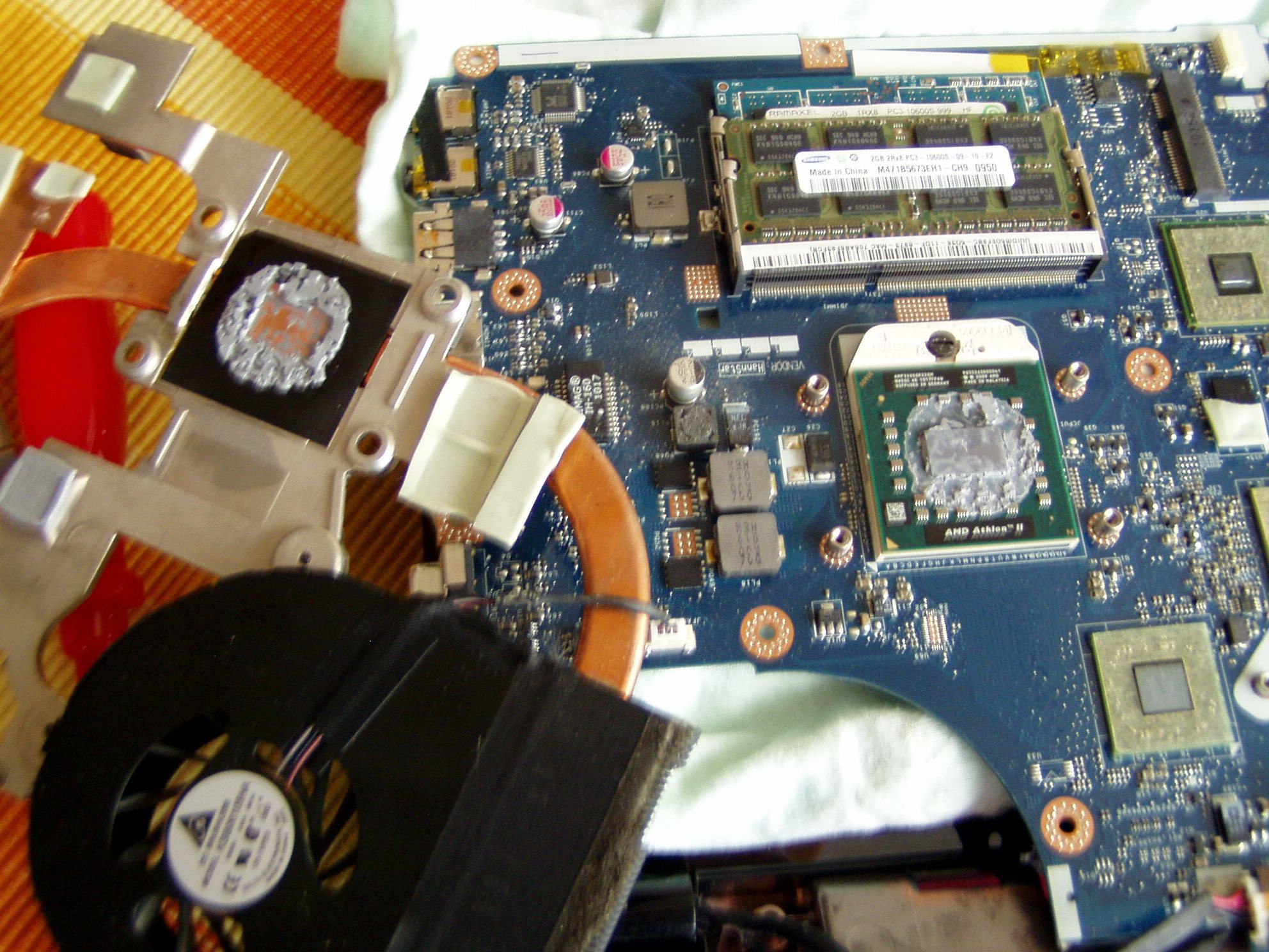

Selbiges Problem mit nicht gereinigten Lüfter und viel zu viel WLP (Ursache für das Einfrieren ?)
WLP entfernt und neue aufgetragen - CPU Stresstest mit CPU-Z lief mehr als 2 Stunden - ich dachte das haut nun hin - Fehleinschätzung - er fror doch immer wieder ein -> Chipsatz oder Grafikkarte ? Da win10 installiert war schon, versuchte ich mein Backup drauf zu bekommen - fror ein. Auf einem anderen Laptop gemacht - Recovery lief Gott sei Dank durch, scheint aber doch die Grafikkarte zu sein. Ich konnte damit allerdings gebrauchte HDD`s und RAM`s testen, da es bei Standard VGA Treiber länger läuft.

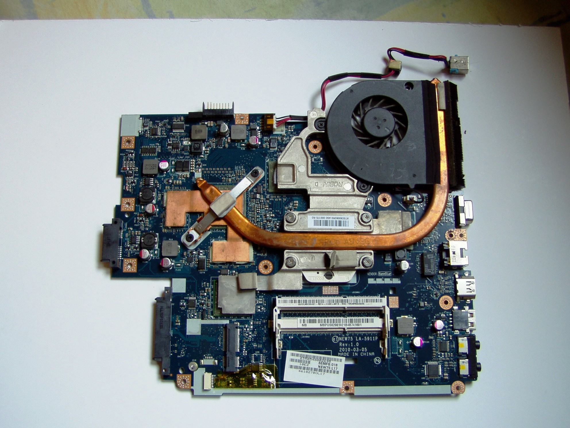

Also machte ich mich auf die Suche nach einem Mainboardersatz - hier fingen die Schwierigkeiten aber nun richtig an
Das Board hat die Bezeichnung NEW75 - LA5911P - das habe ich nicht gefunden
Ich fand nur ein NEW75 - LA5912P - das soll aber für mehrere Laptopmarken verwendet worden sein

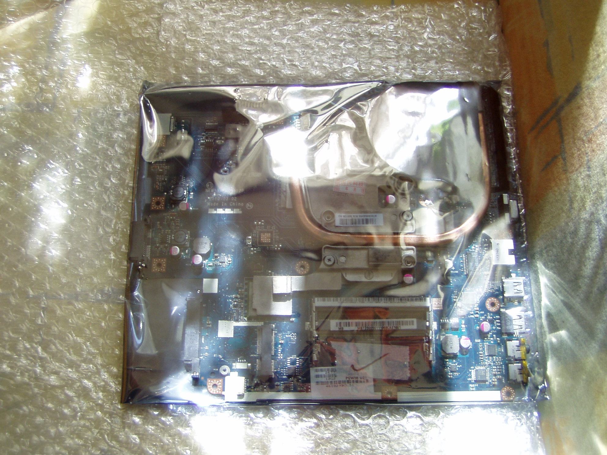

Ich fand dann bei Aliexpress ein ganzes Bundle und ich riskierte den Kauf - da es schon durch den Zoll sein sollte, schreibe ich es mal hier her
Was könnte ich besser machen ? Wie soll es weiter gehen ?
Es ist heute gut verpackt angekommen (11 Tage früher als erwartet) - was da unter der Kühlung für eine CPU schlummert ?

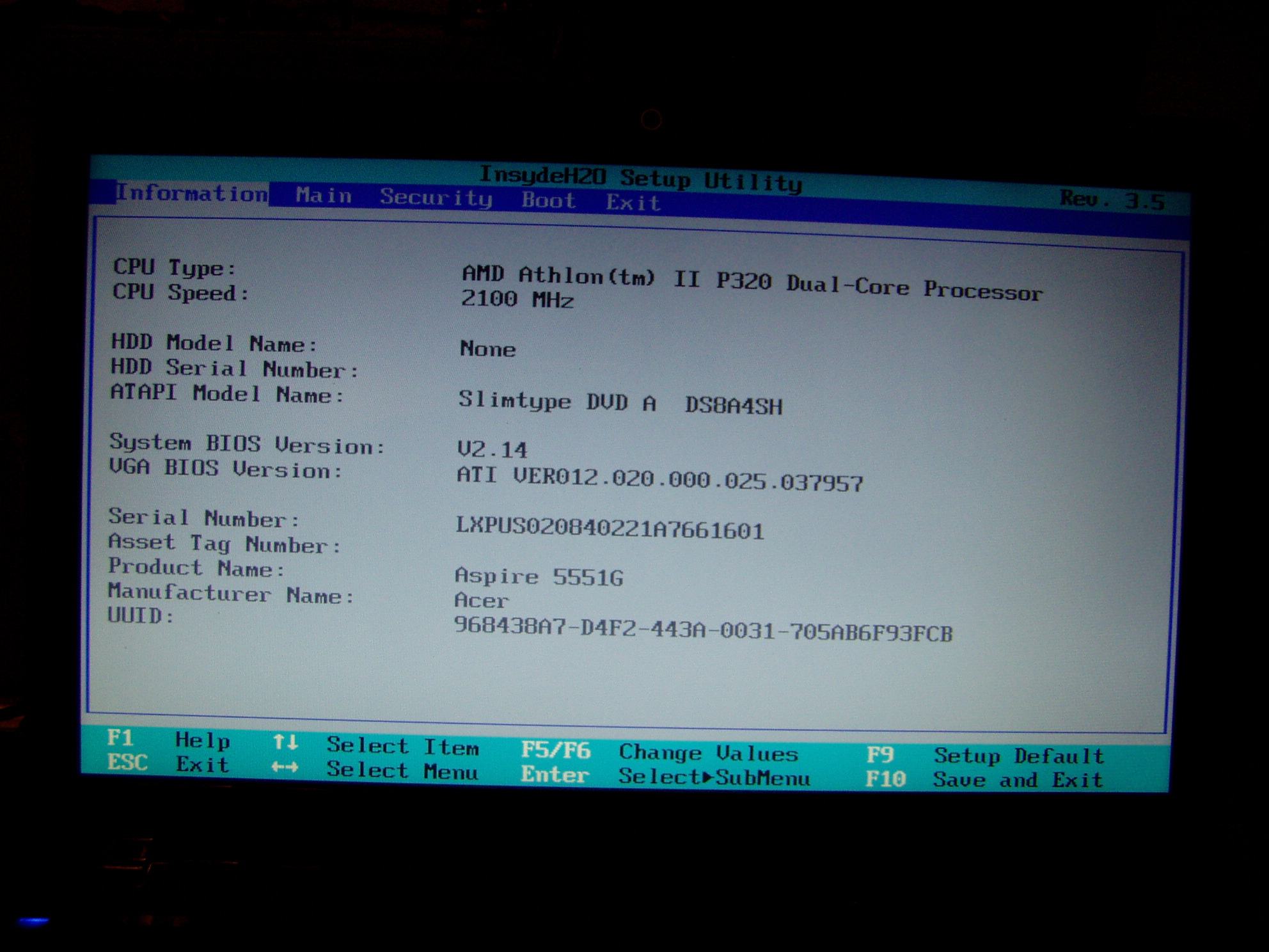

Habe mal ein Foto vom BIOS des teil-defekten 5551G gemacht
In dem anderen Board ist ein P340 -> 2,2 GHZ X2
Auf meinem Samsung und auch auf einem Acer war ähnlich viel WLP....scheinbar macht man das jetzt so
Sofern das kein Flüssigmetal ist, dürfte da nix passieren.
Optisch zwar nicht so toll, aber WLP sind in der Regel nicht leitend. Genau aus diesen Gründen.

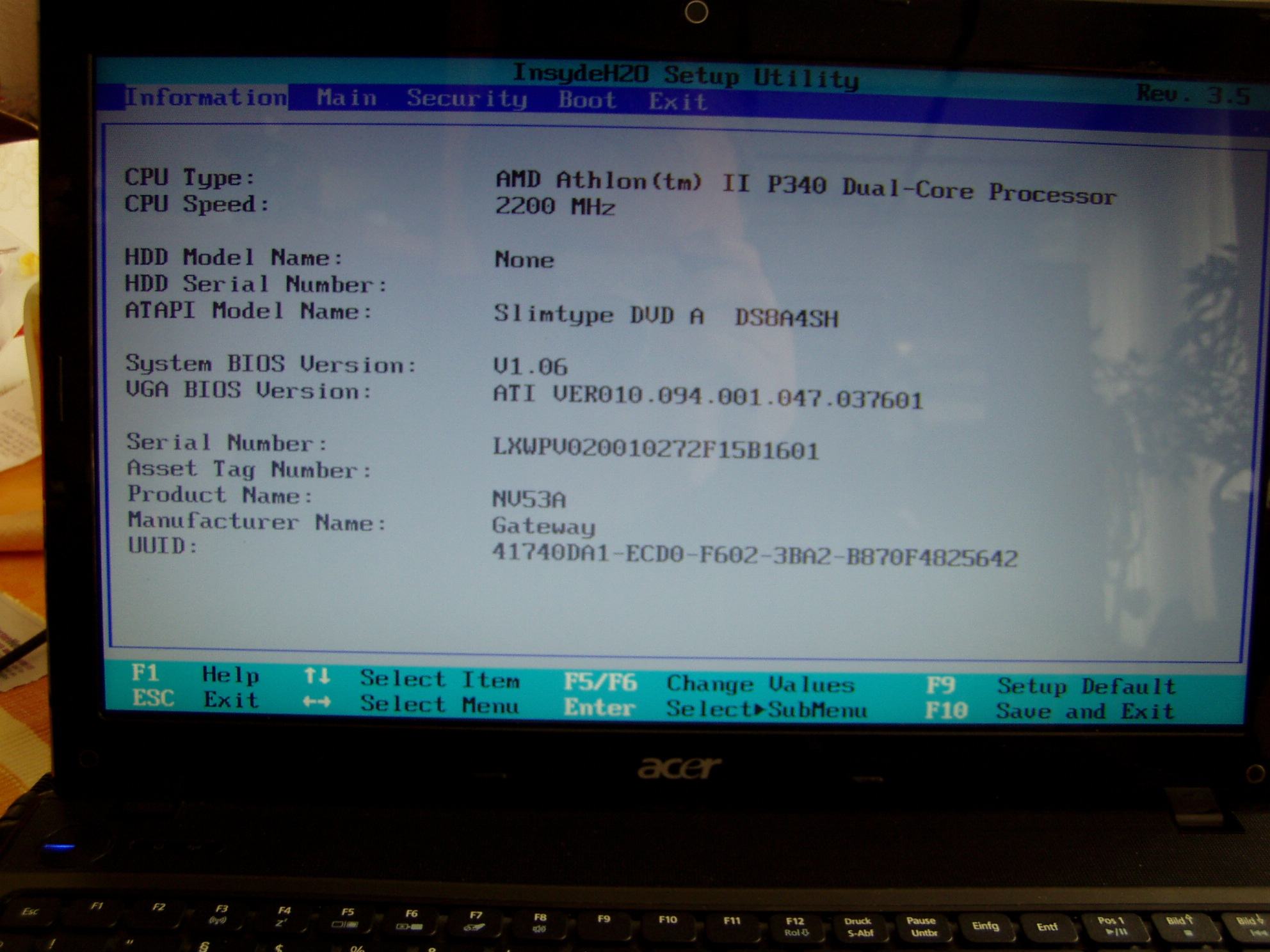

SO ! Board umgetauscht - hatte ein bischen Bammel, weil der Displayanschluss nicht so gut rein ging und eine andere Nummer drauf steht 1112 statt 1015 - aber er startet und was lese ich da
Manufacturer Name : Gateway - Product Name: NV53A - was auch immer das ist
Eventuell der OEM, der die Teile designed hat? Oder Board aus einem anderen Laptop mit baugleicher Platine?
EDIT:
Denke das hier erklärts ;)
Gateway Today
Joining Acer
In October 2007, Gateway was acquired by Taiwan-based Acer Inc., and the combined entities now comprise the third-largest PC company in the world.
Ist Acer - Asien und America
