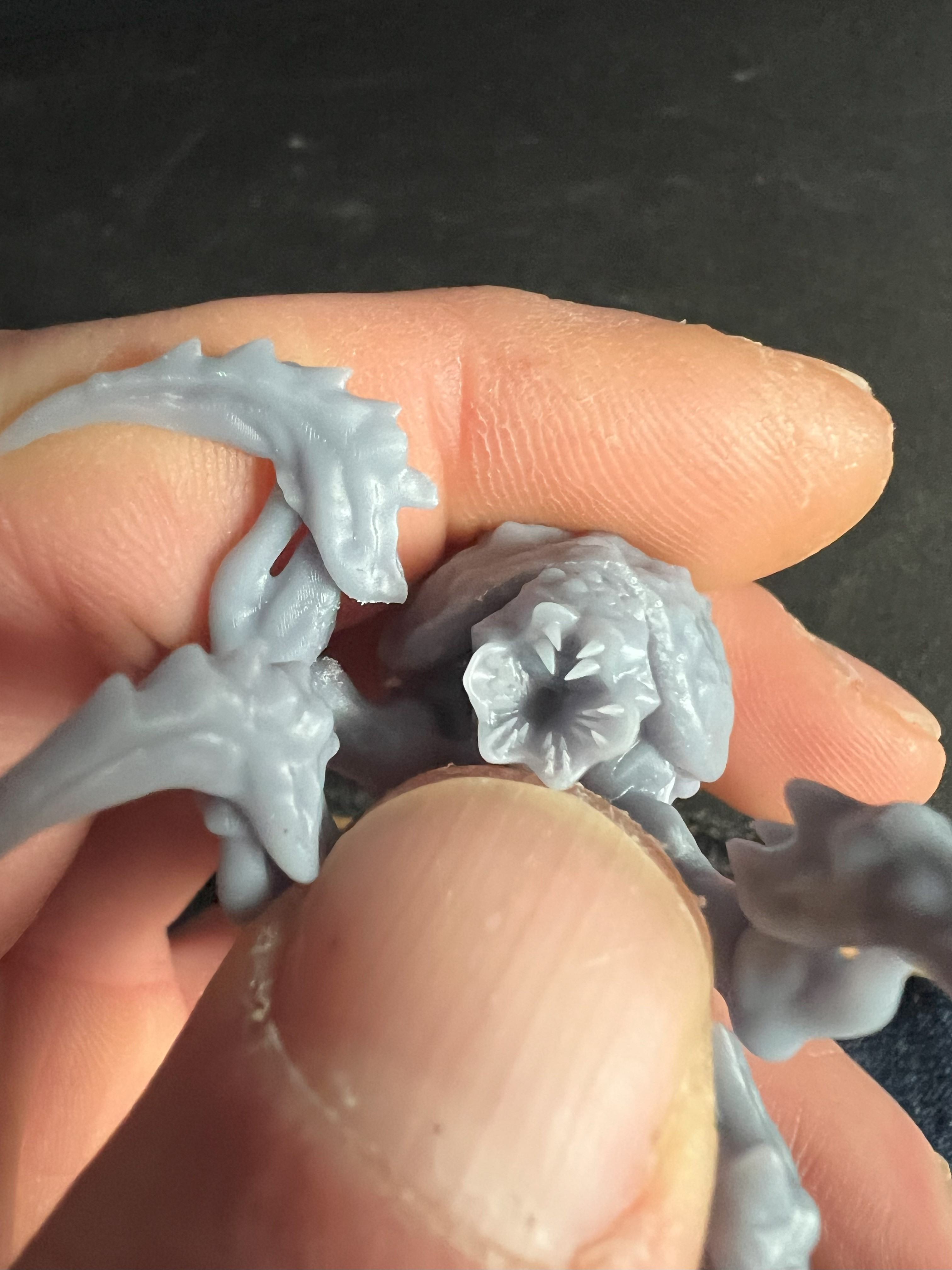

Hier mal ein Beispiel wie filigran möglich ist, ungepflegte Finger als Größenvergleich.
Da war der Drucker aber auch noch nicht kalibriert und das verwendete ABS-Like Resin ist auch nicht ganz so detailliert wie 8k Resins, da geht also noch mehr.
Bezüglich der Größe musst du halt schauen wie viel Platz du hast, ein größeres Bauvolumen ist flexibler aber ich denke selbst mit den 7 Zoll vom Mars sollte man bei 1:10 gut auskommen.
