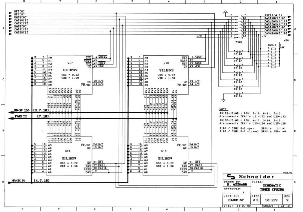

So, CPU-Board wieder eingebaut. Speicher wird leider nicht erkannt. Der Rechner erkennt keinen weiteren Speicher.
Weder über die Simm-Halterungen, noch in den freien Plätzen U21-U214. Er erkennt immer nur die 640KB/384KB.
Bei den SIMM-Halterungen könnte es eventuelle nötig sein den DWS1 (Dip-Switch) zu bestücken.
Andernfalls ist mir aufgefallen, dass die Platine auf der Rückseite jede Menge kleine Löcher hat.
Ich bin zwar kein Profi, aber kann es sein, dass die Löcher die Leiterbahnen trennen ?
Müssen die Kontakte verbunden werden damit es geht ?

Die "Löcher" sind lediglich Durchkontaktierungen, die nicht mit Lötzinn beim Reflow - Löten in Kontakt gekommen sind. Du brauchst sie NICHT zu verbinden.
Der DIP - Switch muss wohl bestückt werden.
Was mir auffällt ist, dass die vier unbestücksten Sockel für die ICs weniger PINs (16 statt 20) als die Speicher - ICs U25 bis U32 haben. Was gibt deine "Bestückungsliste" her? Was machen diese ICs?
Kannst du mal eine "Großaufnahme" vom Bereich des DIP - Switches machen? Mir scheint, als seien hier feste "Brücken" angebracht ... evtl. muss man vor dem Einsetzen eines passenden DIP-Switches diese Brücken öffnen.
Könnte sein daß die leeren Sockel für zusätzlichen 2nd Level Cache sind?
Bei den alten Boards (bis Pentium / K6) war ja der 2nd Level Cache noch am Mainboard und bei vielen mit Chips zu erweitern.
War da nicht auch mal was daß man eine gewisse Cache Grösse benötigte um eine gewisse Menge an RAM anzusprechen? Oder galt das nur für die "cachable memory size" - sprich man kann mehr RAM haben, allerdings ist der Zugriff auf diesen dann deutlich langsamer weil das Board diesen nicht cached bzw. den Cache leeren und für den neuen Bereich füllen muss?
Der nicht vorhandene DIP Switch könnte eventuell dafür da sein um eben die SIPP (bzw. jetzt SIMM) Sockel zu aktivieren. Oft war es dann so daß man entweder den onboard RAM oder die Sockel verwendete. Bei der Soundblaster AWE32 war es z.B. so. Entweder die 512kB onboard RAM oder die SIMM Sockel.

So, heute ist das andere CPU-Board gekommen. Es hat 50/50 gesockelte RAMs und fest verlötete.
Auf der Rückseite war eine Verbindung gelötet die dort nicht hingehört. Ich habe sie drangelassen.
Das Board zeigt beim Neustart drei Sonderzeichen auf dem Bildschirm, sonst passiert nichts.
Ich habe die gelötete Kabelverbindung getrennt. Jetzt bleibt der Bildschirm ganz dunkel und es tut sich nichts.
Kurzum: Ein sinnloses Unterfangen dem Schneider Tower AT mehr als 1MB zu verpassen. Die Zeit und das Geld sind echt für die Katz. Ich habe im Internet nirgendwo jemanden finden können, der mehr als 1MB bei der Maschine fährt, daher werde ich das Vorhaben wohl zwangsläufig begraben müssen.
Einzig wenn ich die Kiste mal zu nem Retro-Treffen mitbringe und ein Fachmann der sich mit Schneider auskennt mal versucht.
Echt Schade das Ganze.
es hat (eben) eine überraschende wende gegeben. "nilquader" hat das richtige handbuch ausgemacht.
meine beschreibung (siehe fotos) ist nicht umfassend und nicht vollständig.
hier seine (ersten) erkenntnisse:
1. beim dsw müssen leiterbahnen gekappt werden, dadurch wird der verlötete speicher nicht mehr genutzt und es können die simm-halterungen verwendet werden.
2. welche bahnen gekappt werden müssen, hängt auch davon ab, mit welchen größen man bestücken will.
3. er empfiehlt aber einen dsw einzubauen und nicht nur die bahnen zu trennen.
4. er empfiehlt dringend die c-bausteine zu bestücken.
viele dinge wurden hier schon erwähnt, es könnte sein, dass ich die kiste doch noch in gang bekomme.
es bleibt aber grundsätzlich dabei, dass ich weder des dsw noch die c-bausteine selbst verlöten kann,
daher bin ich (leider) auf fremde hilfe angewiesen.

So, hier mal wieder ein Upgrade => Beide Schneider Tower AT haben jetzt 2MB Ram.
Der EGA-Tower AT (Mega 260) hat auf den 4 Simm-Halterungen 2x1MB, mehr geht (bisher) nicht,
der Onboard-Ram ist über einen Dip-Switch deaktiviert. Das Ganze läuft stabil und ohne Fehler.
Der VGA-Tower AT (System 40) hat einen auf 512MB reduzierten Onboard-Ram über einen Dip-
Switch und erhält 128KB zum Auffüllen der 640KB Grenze, sowie rund 1500KB XMS über eine
mit 2MB bestückte Boca-RAM-AT Karte.
An dieser Stelle nochmals DANKE! an UBI! für die tolle Lötarbeit und an NILQUADER!
für das Know-How mit dem Dip-Switch sowie die Lötarbeiten bezüglich der Blockkondensatoren.
Beste Grüsse
Euer Doc
