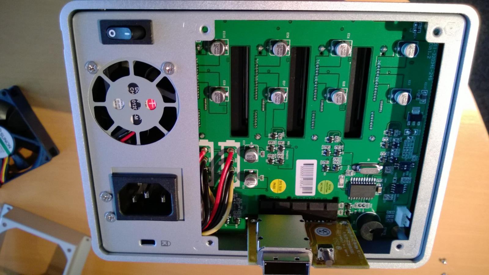

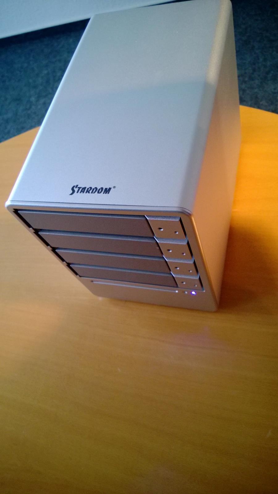

1. Verarbeitung
Gehäuse: Massives Aluminium / stabile Festplatten-Einschübe / Teile sind sauber montiert / geringe Spaltmaße.

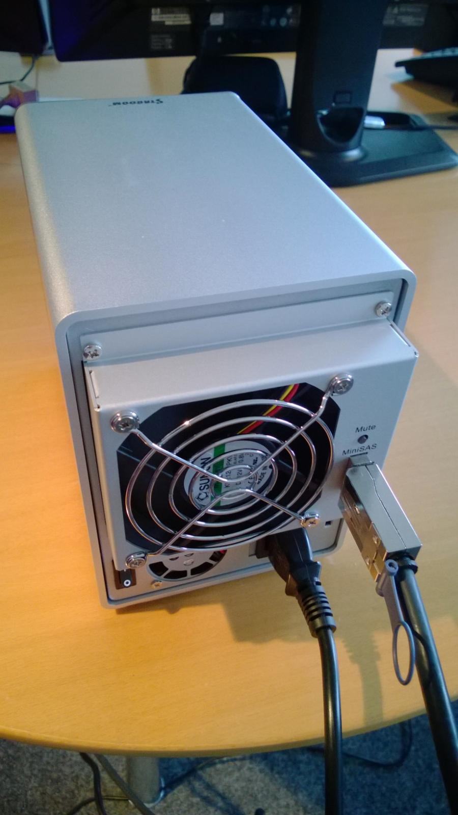

Netzteillüfter: relativ leise - möchte man aber nicht direkt auf dem Schreibtisch stehen haben.

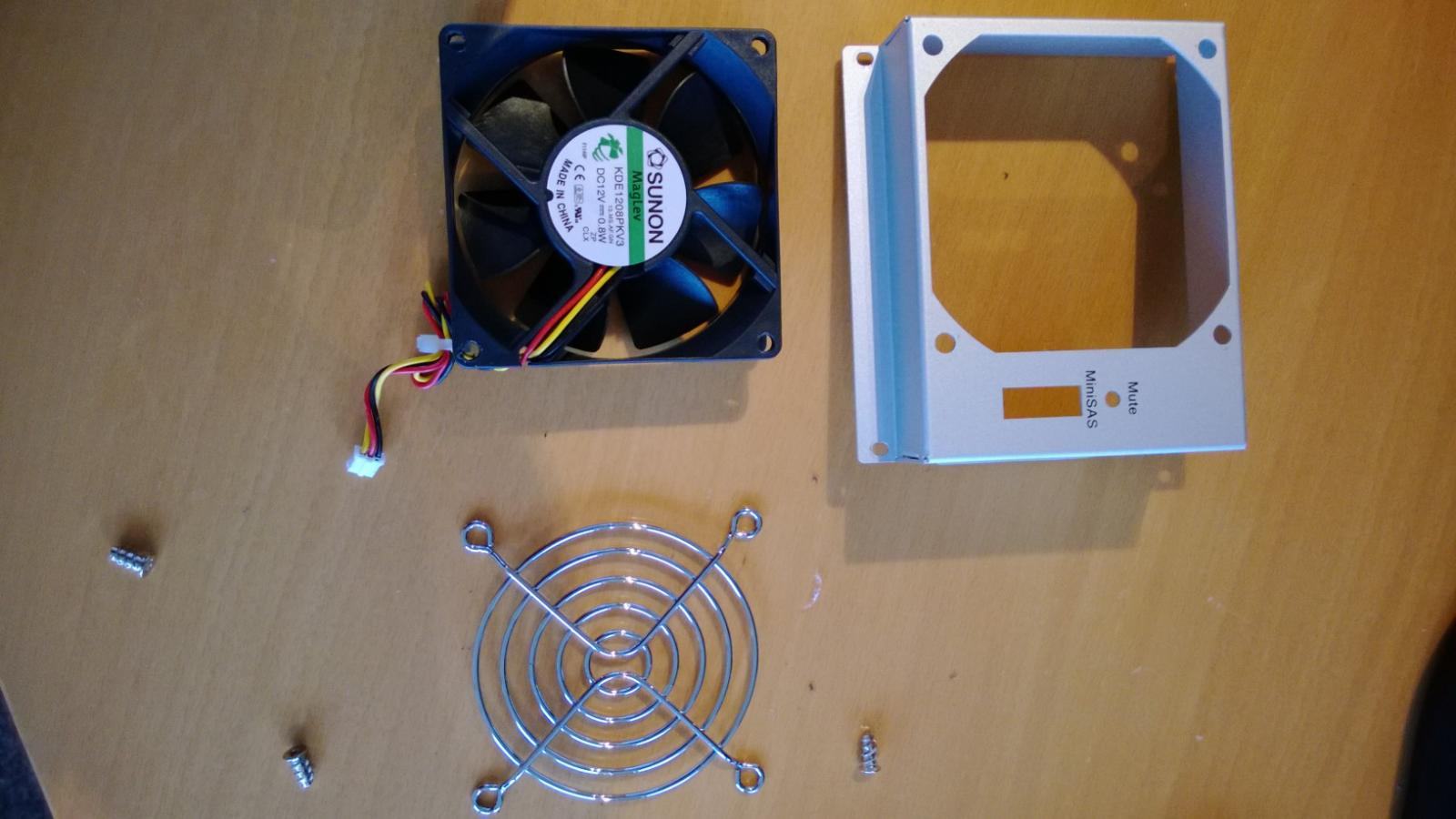

Gehäuselüfter: Qualität ist ok aber viel zu laut. 80mm, 2500 U/min, 29CFM, 30dba.
2. Funktion
Einbau: Das montieren der Festplatten geht problemlos. Die Hebel verankern die Festplatten sicher im Käfig. Hier rutscht/wackelt nichts. Auch besteht keine Gefahr dass eine Festplatte "versehentlich" herausrutscht.

Mit Lüftermod auf ~1000U/min blieb die Temperatur der zum Testen verbauten 4x WD2003FYYS nach 18 stündiger Benchmarktortur auf ~37°C (20°C Umgebung).
