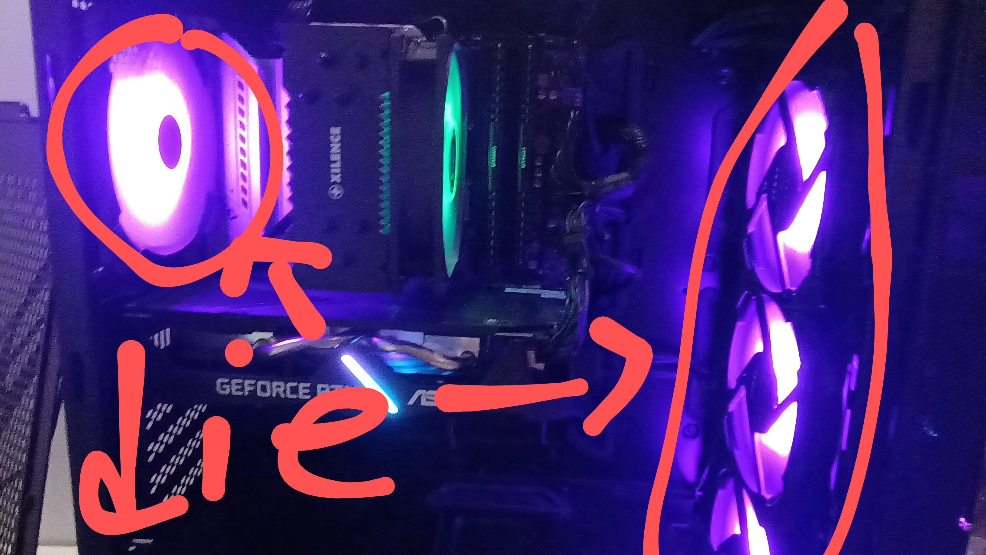

Hi, ich wollte fragen, ob mir jemand helfen kann, da meine Lüfter außen (bei Dragon Center unter dem Namen JRAINBOW 1 und 2) nicht die Einstellungen übernehmen die ich bei Msi Dragon Center eingebe, mein CPU-Kühler in der Mitte (bei Dragon Center unter dem Namen JRGB1) aber schon. Ich habe im Internet nichts dazu gefunden, kann mir wer helfen.

Was hast du denn für ein Mainboard (sieht nach Tomahawk aus)? JRAINBOW sind bei MSI eigentlich immer die 5V-ARGB Stecker (mit 3 Pins), JRGB sind normale 12 V RGB-Stecker mit 4 Pins. Wenn ich mich nicht irre, sind die Lüfter, die zum Gehäuse gehören ARGB-Fans, die wären also an den JRAINBOW Connectoren richtig aufgehoben. Der Lüfter vom CPU-Kühler ist ein RGB-Fan, also wiederum auch am JRGB-Stecker richtig aufgehoben.
Eigentlich sollte das Dragon Center beides handlen. Gibt es evtl. einen Knopf am Gehäuse, über den man die Steuerung der Lüfter-LEDs von "manuell" auf "Mainboard" switchen kann?
Bzw. hast du die Lüfter überhaupt an den JRAINBOW-Steckern des Mainboards angeschlossen? Standardmäßig stecken sie wahrscheinlich im RGB-Controller des Gehäuses damit man die Effekte über die Taste an der Front steuern kann. Ist dann wiederum die Frage, ob der Controller sich per ARGB-Kabel mit dem Mainboard verbinden lässt oder ob man die Lüfter direkt ans Mainboard anschließen muss. Ich weiß leider nicht, wie das bei dem Gehäuse gelöst ist. Falls letzteres der Fall ist, musst du dir vermutlich auch noch einen zusätzlichen 3:1 ARGB-Splitter kaufen, um die drei Lüfter in der Front mit einem JRAINBOW-Stecker zu verbinden. Den hinteren Lüfter kannst du dann direkt auf den zweiten JRAINBOW stecken.
ich habe neben meinem Power Knopf einen Knopf der kleiner ist und darunter ist ein umkreistes R. Irgendwann bevor ich Dragon Center hatte konnte ich damit die Farben umstellen aber wenn ich jtzt darauf tippe, startet nur mein Computer neu.
Ich konnte die Lüfter vor gut 2 Wochen auch noch steuern also die Farben umstellen und so. Jtzt gehts halt nicht mehr und ich hab da ziemlich sicher nichts ausgesteckt .
Das ist völlig normal, wenn es sich um den Reset Button handelt.
