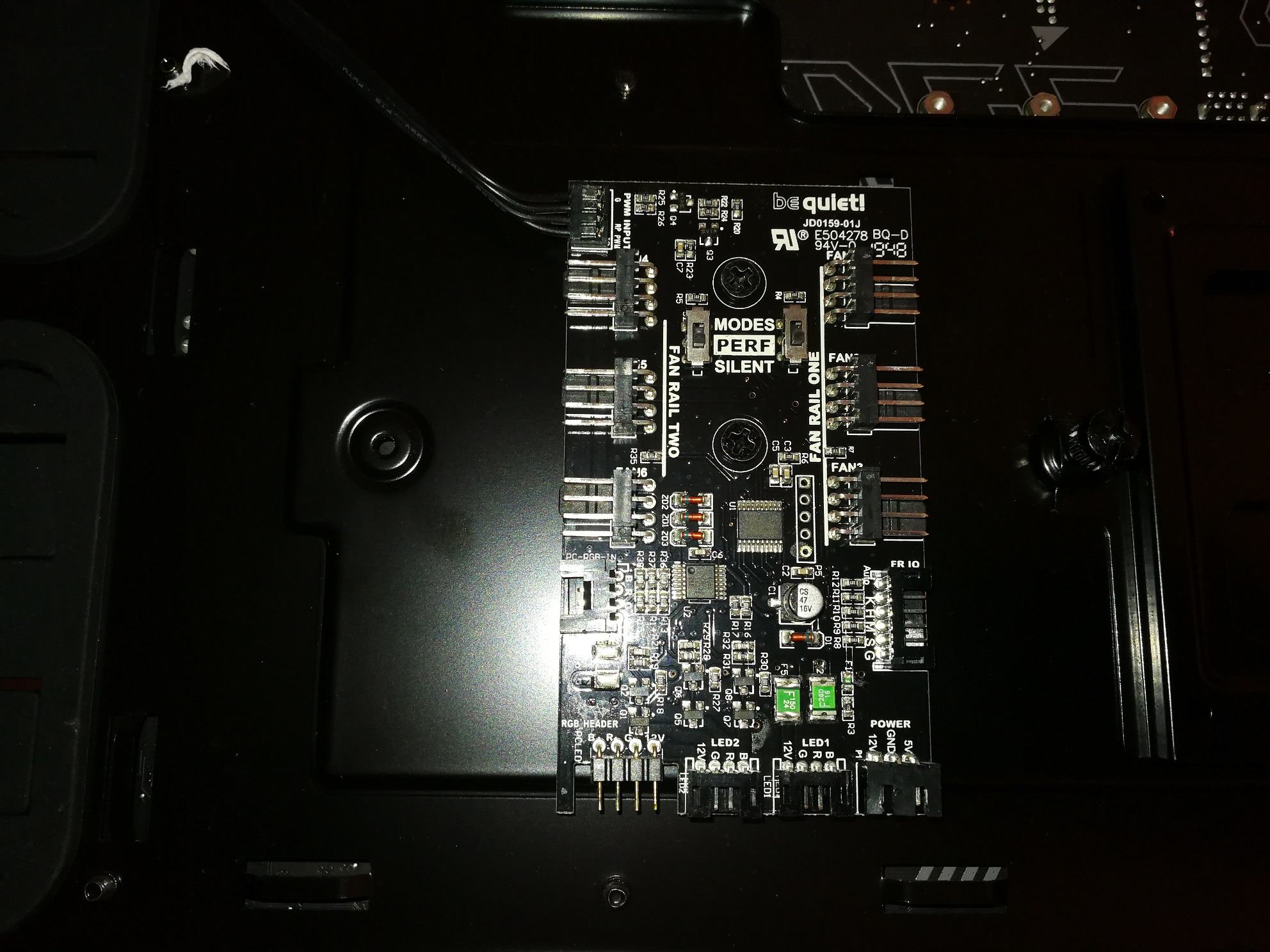

Das Gehäuse hat bereits einen Port wo man diverse Sachen anschliessen kann. Und zwar diesen hier.
Hat sehr viel 12V Anschlüsse.. Mein Mainboard hat davon auch 2... Warum sehe ich bei Gehäuse und Mainboard immer 12V, aber die Teile die ich habe, haben immer alle 5V? :d
