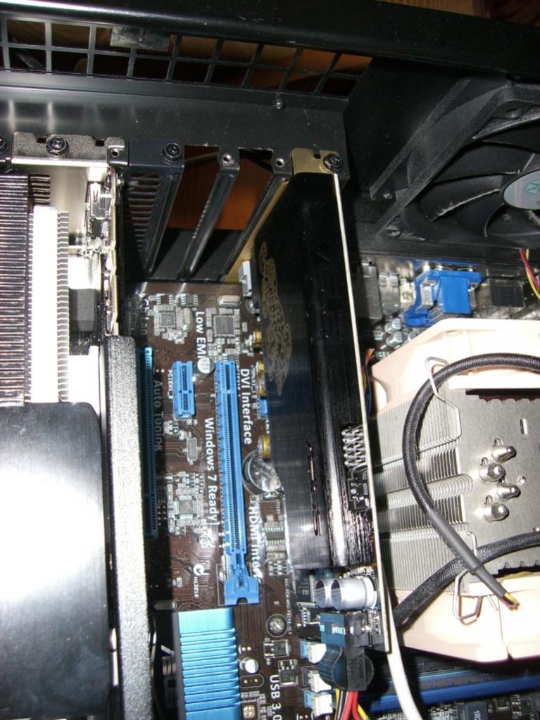

Habe mir eine Asus Xonar Essence STX geleistet + verwende dazu mein AKG Q701

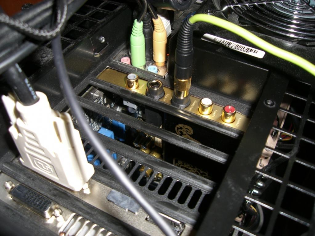

der Einbau auf mein MB erwies sich als problematisch da die GPU alles andere als platzsparend ist, aber irgendwie ging sichs dann doch aus.

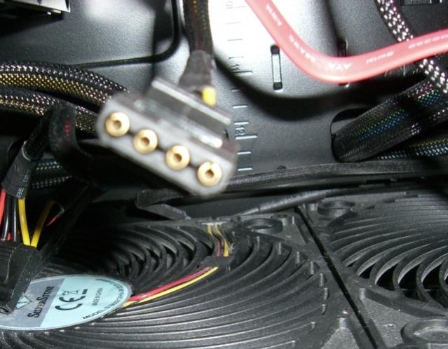

eingebaut und mit einem Molex Stromanschluss verbunden (Bild: CIMG0013.jpg)
PC gestartet und Treiber von der Asus Homepage heruntergeladen + installiert. Dann kam die Frage ob ich die Karte mit einem Extra Stromanschluss verbunden habe! Da ich das getan habe wurde bestätigt und Treiber fertig installiert. (Der Steckplatz für S/PDIF-Ausgang leuchtet auch rot, somit denke ich der Stromanschluss funktioniert auch)

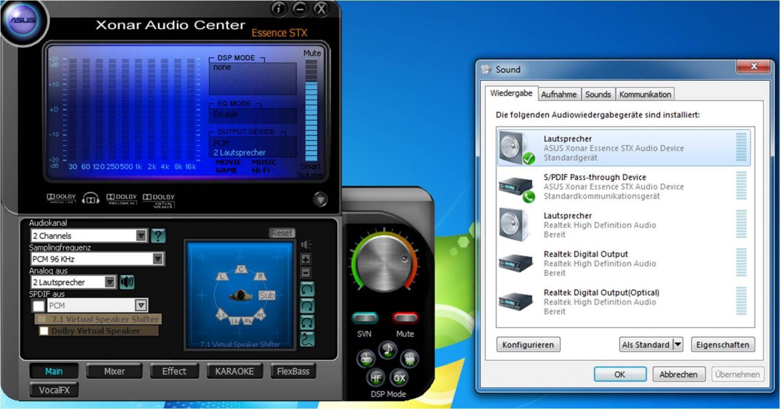

Als nächstes KH mit der 6,3mm Klinke angesteckt und in den Soundeinstellungen auf Standardwiedergabegerät geklickt. (Bild sound.jpg)
Tonausgabe erfolgt allerdings keine.
Die KH funktionieren wenn ich sie mit der 3,5mm Klinke verwende. sollte somit vermutlich ein Problem bei den Soundeinstellungen sein?

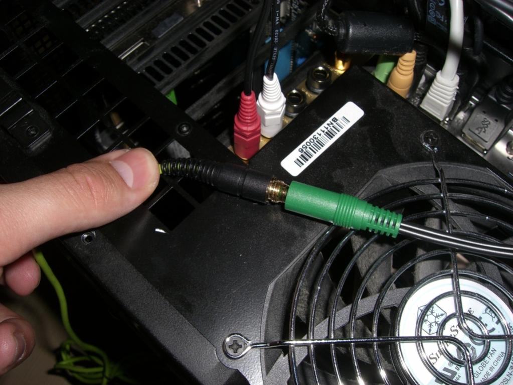

Update: die KH funktionieren ebenfalls wenn ich sie mit diesem Kabel verwende: CIMG0014.jpg
Stell mal in der Asus software von "2 Lautsprecher" auf "Kopfhörer", dann sollte es laufen.
:banana:
cool danke, es funktioniert :)

Audiokanal auf 8 channels
Auf den Hammer neben den kopfhörereinstellung drücken und auf extra high gain stellen
hi-fi-mode aktivieren und fertig
Wieso steckt deine Grafikkarte im langsameren unteren PCIe slot? Soundkarte und Graka würd ich direkt mal umtauschen :P
Audiokanal auf 8 stellen ist NUR DANN sinnvoll, wenn folgende 2 Punkte erfüllt sind:
- Das Spiel gibt eine 7.1 Tonspur aus (Wenn das Game nur Stereo ausgibt, bringen die 8 Kanäle gar nix)
- Dolbi Headphone aktiviert ist.
In genau dieser Kombination wird Dolbi Headphone die 7.1 Tonspur nehmen, sie auf 2.0 herunter rechnen, und zwar möglichst so (auch mit Frequenz-verschiebung etc), sodass im Idealfall der Sound, der aus den hinteren Boxen, sich trotz Stereo auch von hinten anhört.

das mit der Grafikkarte ist leider deswegen weil sichs andersrum nicht ausgegangen ist, bzw sonst die soundkarte und die Graka sich berühren und ich sie leicht biegen müsste, was ich vermeiden wollte, habs natürlich vorhin andersrum versucht...das mainboard ist scheinbar nicht unbedingt dafür ausgelegt dass man da mehr als eine graka einbaut :o
habe jetzt dolby headphone aktiviert und auch das hakerl bei 7.1 virtual
ob BF3 den ton jetzt so wirklich als 7.1 wiedergeben kann ist ne andere sache. bzw kann man da ja auch wieder umstellen hi-fi, home cinema, stereo, headphone etc... wenn ichs jetzt auswendig im kopf habe.

Wieso solltens ich soundkarte und graka berühren? Da, wo deine soundkarte ist, kommt die Grafikkarte rein, und da wo deine Grafikkarte ist, kommt die Soundkarte rein.
So läuft deine Grafikkarte nur mit 8 lanes, oder sogar nur mit 4 Lanes, und du verschenkst unnötig Leistung :P

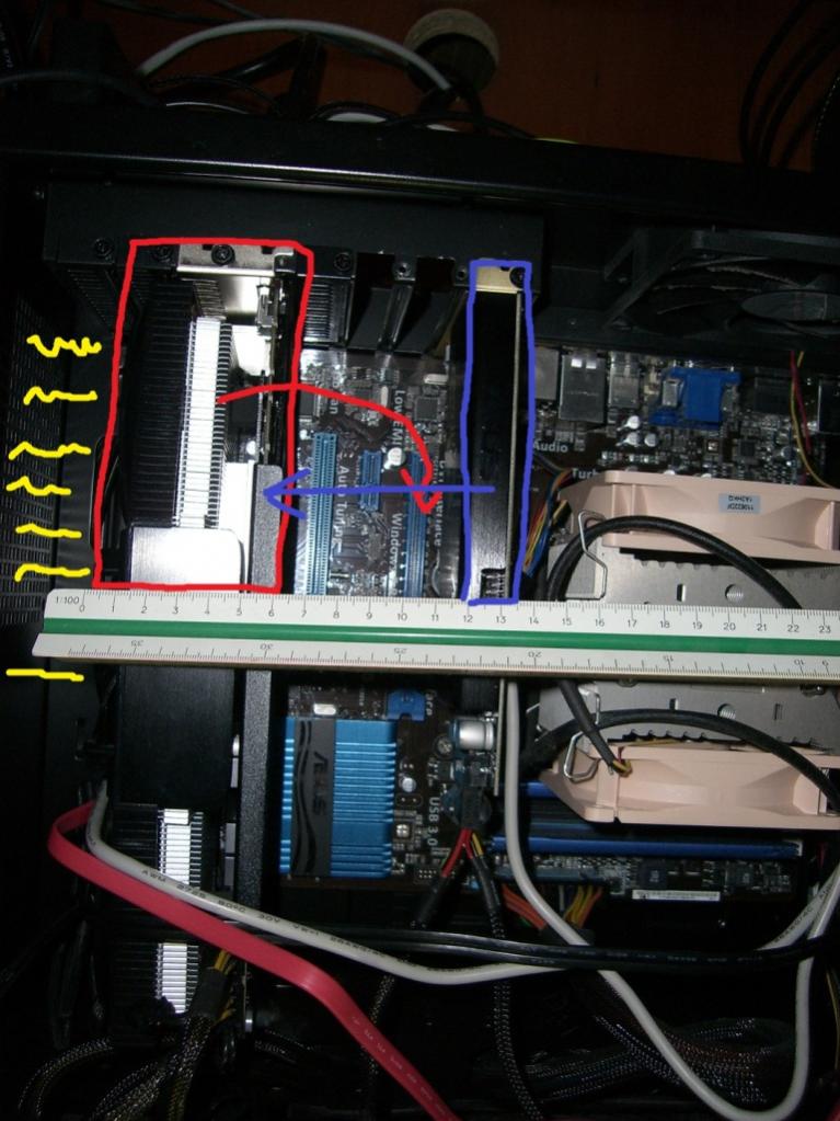

das mit der grafikkarte kann ich leicht erklären:
also zu aller erst: so wie mans am bild sieht ist oben (also die ausgänge der anschlüsse bzw des MBs, weil mein tower so konstruiert ist dass alles von oben angesteckt wird (ob das jetzt wegen staub der sich ablagert so ne kluge lösung ist, ist eher ne andere frage ;-)
die grafikkarte ist deswegen im langsameren slot weil wenn ich sie am bild rechts hineingebe geht sichs aufgrund der dicke der graka nicht aus dass die soundkarte links hineinkommt. habe es versucht -> resultat wäre die beiden karten wären so dicht aneinander, dass die graka-lüfter direkt an der soundkarte anliegen
somit gibts nur 2 möglichkeiten:
neues MB kaufen
oder es so lassen wie es ist.
ist leider ärgerlich, aber beim kauf des MBs habe ich noch nicht gewusst bzw nie beachtet wieviel platz ich mal für eine graka brauchen werde bzw dass jemals eine soundkarte in den PC eingebaut wird
Tausch einfach den Steckplatz der Graka und der Soundkarte. Also die SK in den unteren 16x Slot und die Graka in den oberen!
meinst du die GK (rot am bild) nach rechts zum steckplatz
und die SK (blau am bild) nach links wo die GK steckt?
dann hab ich das problem dass auf der linken seite der GK die SK auf kontakt ansteht und keine Luftzirkulation (in gelb dargestellt möglich wäre)

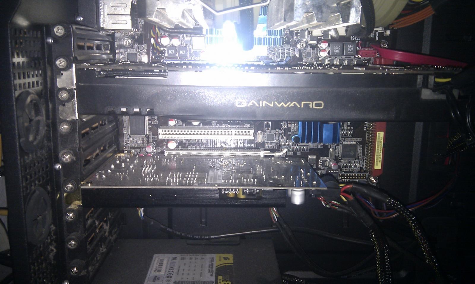

Klar, so hast du drei Slots zwischen den Karten frei. Die SK in den letzten PCIe Slot und die Graka in den ersten passenden.
Du wirst mehr als genug Luftzirkulation frei haben, wenn du die steckplätze tauscht.
Dein unterer PCIe x16 slot ist elektrisch mit lediglich 4 Lanes angebunden. Deine Grafikkarte läuft also im PCIe x4 modus, statt PCIe x16.
Hab mal schnell ein Bild von meinem PC gemacht, so sollte es aussehen und da hat es mehr als genug Luftzirkulation :P

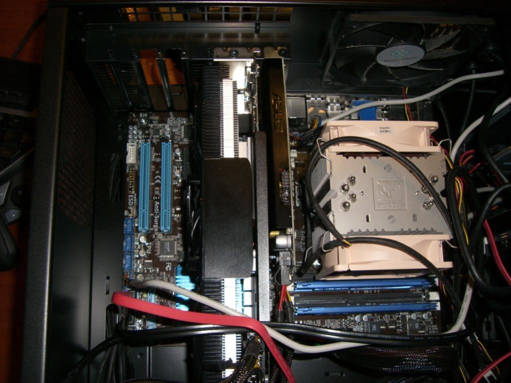

ok, habs mir jetzt nochmal angesehen.
Also so rum wie am Bild zu sehen geht sichs aus, wobei es äußerst knapp bemessen ist aber die SK muss ja nicht großartig gekühlt werden somit sollte das hinhauen

Steck doch die Soundkarte nach ganz unten, wo liegt denn da das Problem? Deine Graka wird genug Luft zum atmen bekommen.
jetzt steckt es doch eh richtig.
ganz nach unten geht in dem fall nicht weil das wären PCI anschlüsse und der unterste anschluss mit PCI-e ist eben extrem nah an der GraKa habe das mal im Bild verdeutlicht. und in real ists enger als es am Bild aussieht.
