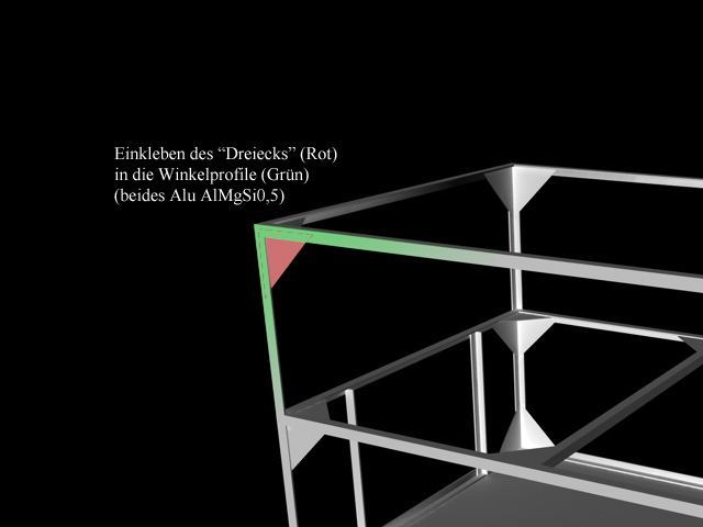

hat jemand schon einmal mit RK-1500 Konstruktionskleber gearbeitet?
Wenn ja, was "taugt" der 2k Kleber und wie belastbar ist er?
Ich hatte vor die "Verstärkungswinkel" in meinem neuen Alu-Casecon damit in die Winkelprofile zu kleben. Nur leider bin ich etwas misstrauisch, ob der Kleber vernünftig hält?!
Zur Veranschaulichung:
Gruß sNiff3ls

Ich hab zwar keine Erfahrung mit diesem Kleber, aber die 1K- und 2K-Kleber die Ich kenne halten wie Hölle.
Allerdings würd Ich die Winkel vernieten oder schrauben, die kannst Du wieder lösen wenn was nicht passt.
Also, halten wird ein 2K-Kleber auf jeden fall (vorausgesetzt die Flächen sind sauber).
Ich denke, nieten oder schrauebn will er nicht, weils von aussen eine "cleane" Optik sein soll.
Ausser kleben... mit nem Schweißgerät anheften, kostet aber etwas mehr :P
Du musst halt achtgeben, dass alles perfekt sitzt, denn so nen Kleber bekommt man nurnoch schwerlich ab ;)

naja Alu schweißen... ich sags mal so ich bin froh wenn ich 1,5 mm Stahlblech halbwegs vernünftig schweißen kann, ohne dass mir die Suppe gleich davon läuft :P Außerdem habe ich nicht die Möglichkeit Alu zu schweißen.
Also bleibt hier nur Kleben bzw. Niten / Schrauben in frage;
Wie L4M4 schon richtig erkannt hat sollte es eine "cleane" Optik ergeben... wobei ich das Design gerade wieder überarbeite und ich somit noch nicht genau weiss ob ich´s jetzt Klebe, Niete oder Schraube.

Halten sollte das ganze auf jeden Fall. Wichtig ist nur, das die zu verklebende Fläche wirklich sauber ist ( chirurgisch rein ) und möglichst glatt ist ( Adhäsionskräfte).
Lösen lassen sie sich eigentlich auch recht leicht..........alle Kleber auf Kunstharzbasis mögen keine Hitze ;)
