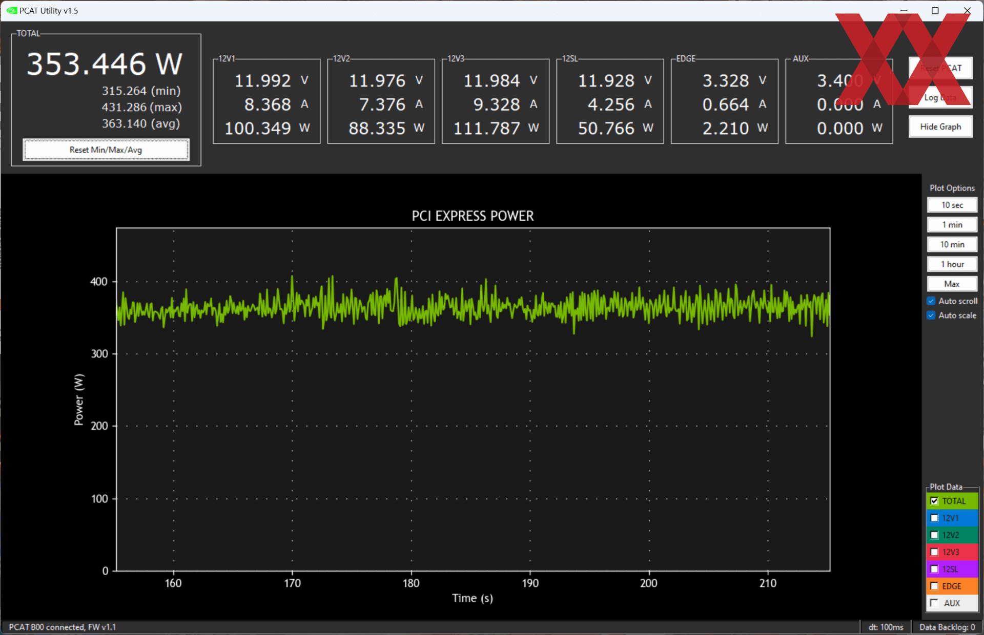

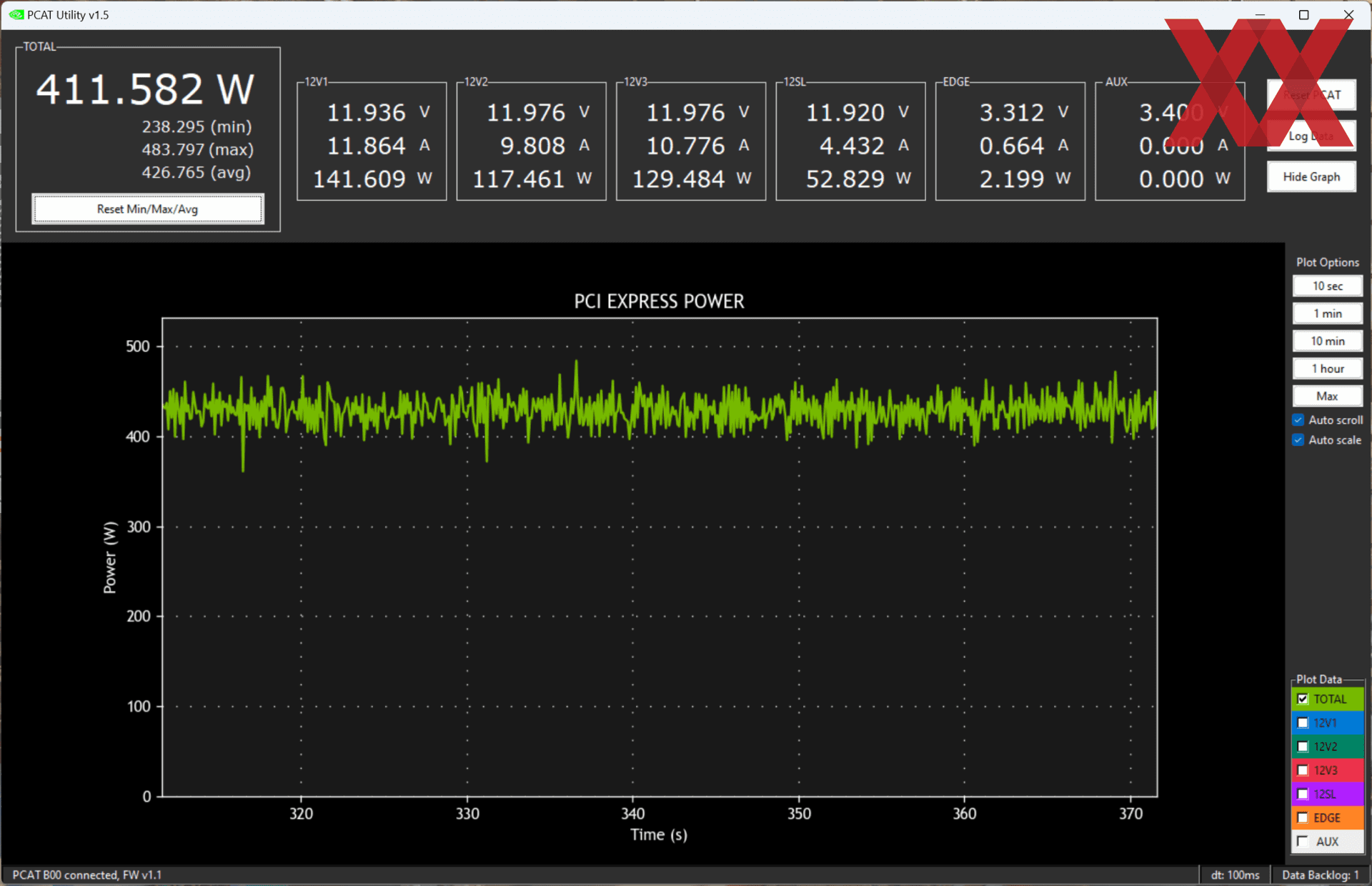

(https://www.hardwareluxx.de/index.p...-x-von-asus-und-sapphire-im-test.html?start=4)
Sonderlich krasse Spikes scheint die Karte nicht zu haben.
Liebe Grüße
Mike
