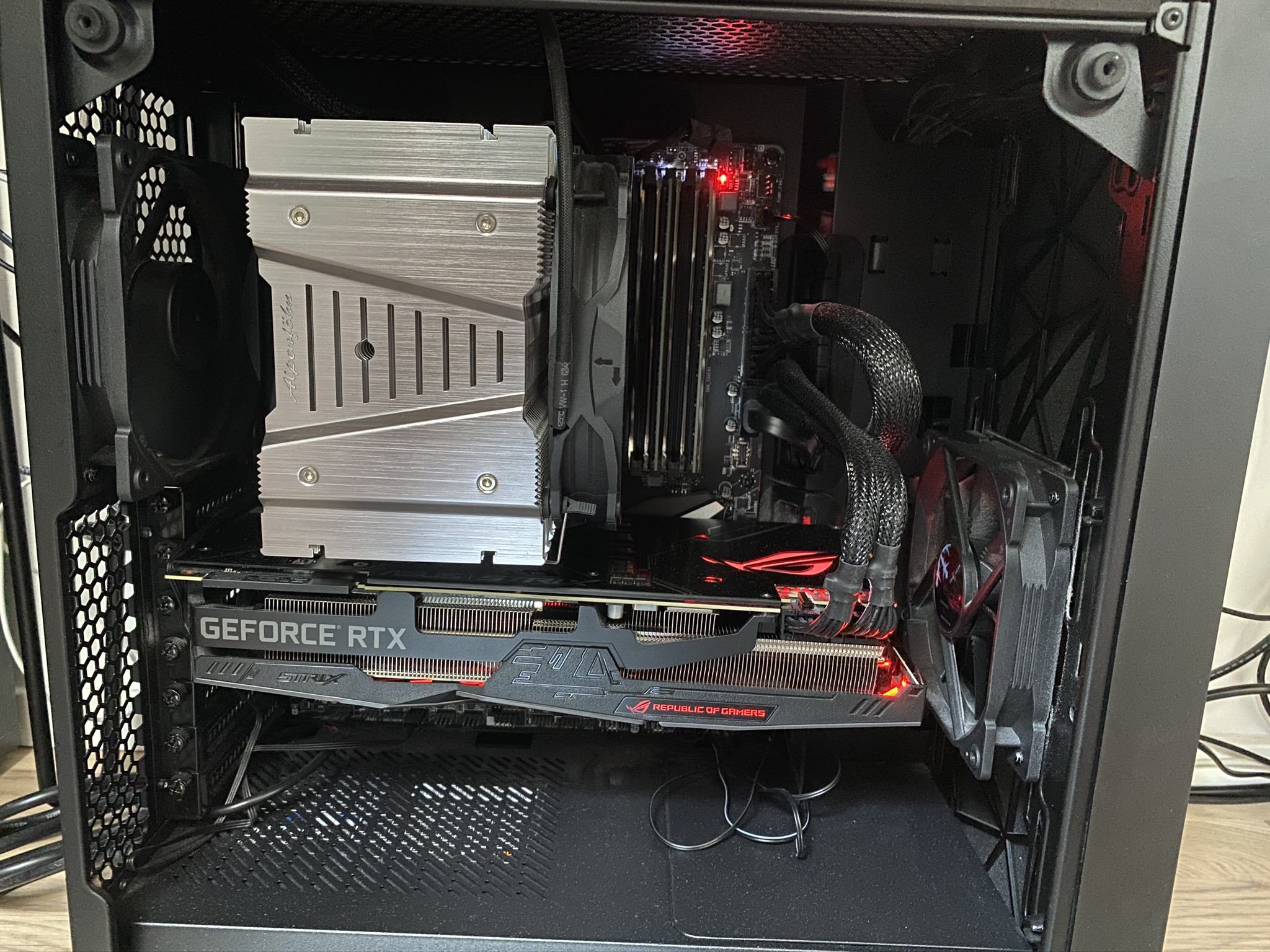

1. Frage: Auf dem Bild ist mein PC Aufbau zu sehen. Aktuell strömt die Luft von rechts nach links. Gehäuselüfter front, CPU Lüfter, Gehäuselüfter hinten. Spricht etwas dagegen den Radiator mit Lüfter der Wakü über oder unter den Gehäuselüfter an der Front zu setzen?
2. Frage: Ich habe dann letztlich 3 3Pin Kabel. Eins für die WaKü, Eins für den Lüfter am Radiator der Wakü und eines am Kraken G12. Mein Plan wäre es die beiden Lüfter mit einem 3Pin Y Kabel an die Grafikkarte anzuschließen (mein Gedanke ist hier, dass die Grafikkarte die Lüfter steuert) und die Pumpe selbst an den Pump_Fan Anschluss am Mainboard (Mein Gedanke ist hier, dass die Pumpe immer laufen sollte und der Anschluss ja 12v hat) Ist das Ganze so sinnig?
