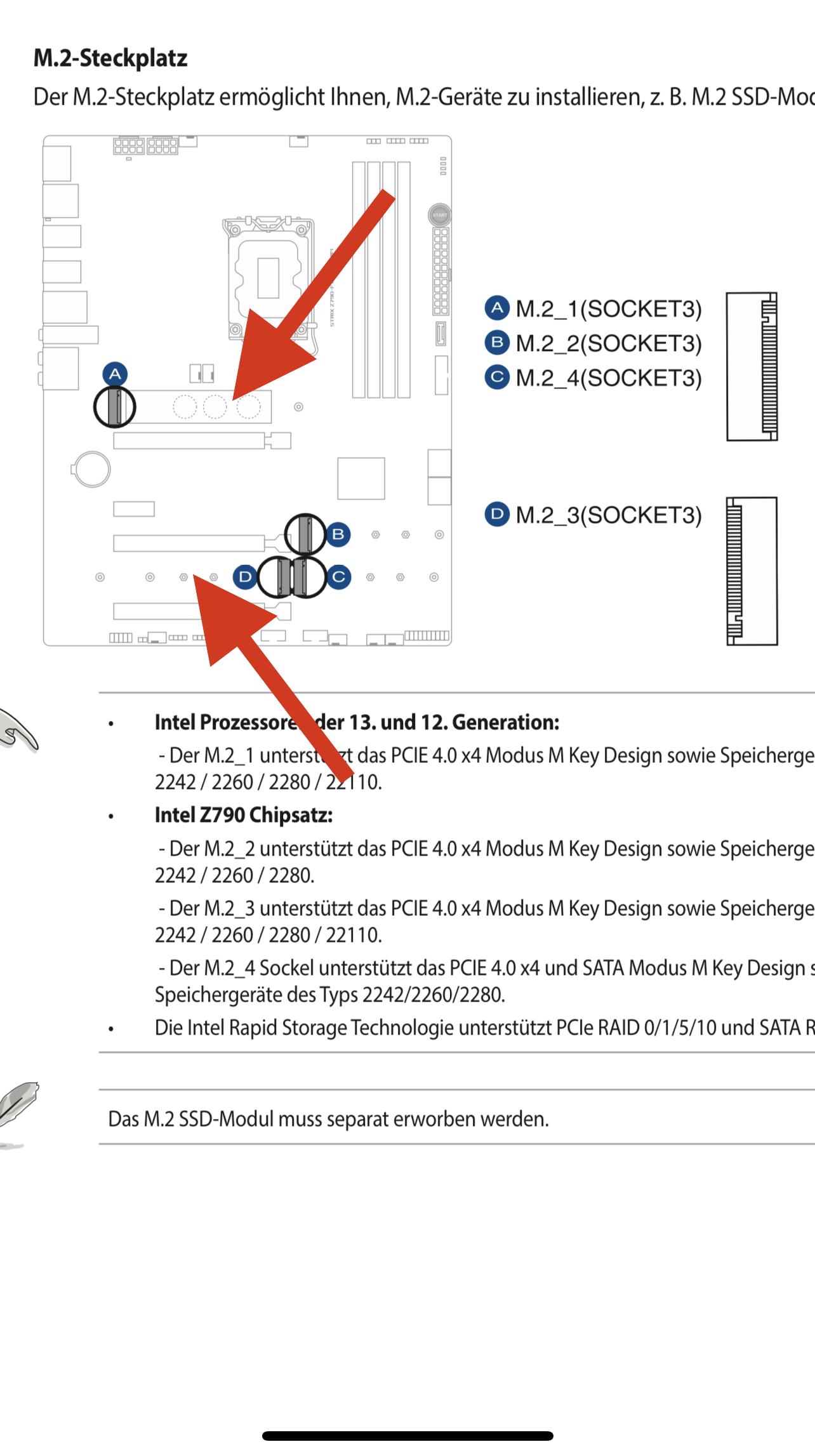

Seid gegrüßt,
ich habe mir eine zweite M.2 SSD besorgt und wollte diese einbauen, aber leider bekomme ich diesen Mechanismus einfach nicht zu, weil es irgendwie einfach nicht passt.
Eine ist M.2_1 montiert und die Nächste wollte ich M.2_3 montieren.
Vielleicht weiß einer weiter, ich finde auch auf YouTube oder Google nichts diesbezüglich.
Ich habe auch dadurch bisschen die SSD zerkratzt wo diese mit diesem Ding gehalten wird könnte es dadurch zum einen Kurzschluss jetzt kommen?

Das sind diese Schnellverschluß Clips und eigentlich ganz einfach. Du plazierst die Kerbe der M2 SSD über den Verschluß (silberne Hülse) drückst die SSD leicht nach unten und drehst dabei den Clip leicht nach oben und unten, bis du merkst, das die SSD 1-2mm. nach gibt. Dann liegt die in der Kerbe des Clips und du drehst den Verschluß um 90° nach oben, die SSD ist damit eingerastet.
Sollte das nicht funktionieren, kannst du den Schnellverschluß auch komplett abschrauben und stattdessen eine längere Gewindehülse mit Befestigungsschraube in das Board eindrehen.
Schau mal das Zubehör von deinen Board nach, da müssten 3-4 komplette Sets in mehreren kleinen Tütchen dabei liegen (war zumindest bei meinen Asus so).
ps: Du hast aber recht, dass ist bei den Asus Boards eine leicht frickelige Angelegenheit, bei den MSI Brettern sind die Schnellverschluß Clips, meiner Meinung nach, nicht so fragil gefertigt und anwendungsfreundlicher.
pps: Die SSD die du da verbauen möchtest ist aber nur einseitig bestückt und ohne extern verbauten Kühler mit Backplate, oder? Weil wenn die doppelseitig bestückt ist bzw. mit externen Kühlkörper und Backplate, dann passt das nicht mehr mit diesen aufgeklebten Bumper da auf den Board (schützt die SSD vor durchbiegen) und du musst den Bumper erst entfernen.

Danke für diese ausführliche Antwort.
Der Standard passt eben nicht, ich kann diesen einfach nicht zu machen dieses Gewinde geht einfach nicht über diese SSD.
Kann man diesen normal austauschen? Wie bekomme ich diesen raus, weil der kein richtiges Gewinde hat für Schraubendreher.
Ich habe das damals mit einer Feinmechanikerzange gemacht und die unter den Schnellverschluß angesetzt (da ist die ca. 5mm. Sechskanthülse mit Gewinde ins Mobo PCB). Ist aber nichts für Grobmotoriker. ;)
..schau aber erst einmal, ob du überhaupt das passende Zubehör in der Box hast. Sonst geht nachher etwas schief, du machst den Verschluß versehentlich kaputt und hast keinen Ersatz.
