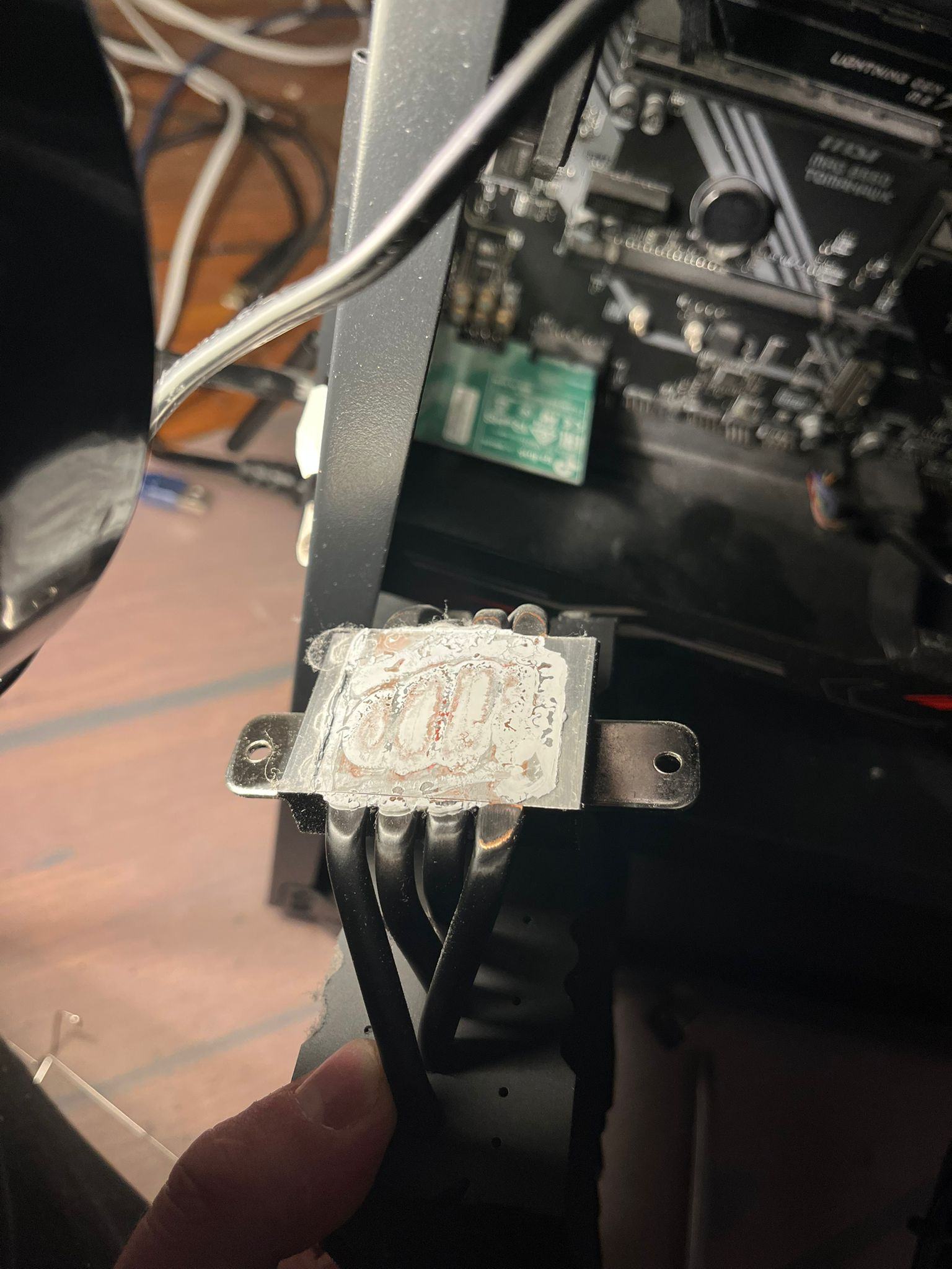

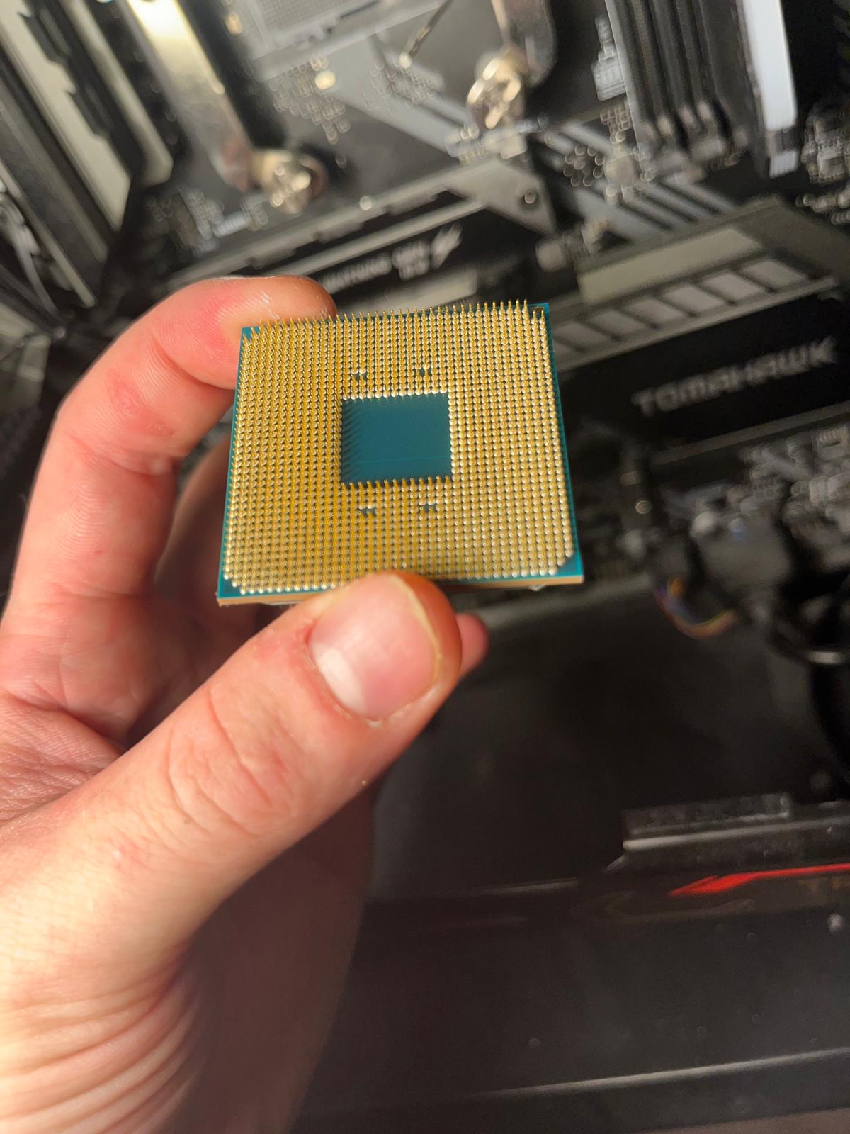

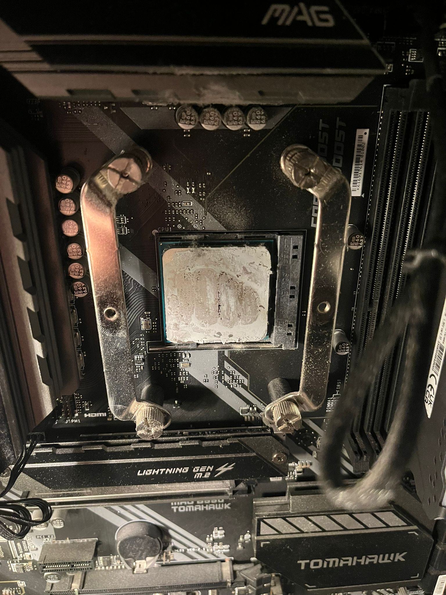

@MSIToWi alles klar ich schaus nochmal nach. Also als ich sie in der Hand hatte (Foto) hab ich nichts verbogenes oder so gesehen. Den Lüfter hatte ich auch minimal gelockert beim wiedereinbau. Sah mir nach etwas wenig Wärmepaste aus, könnte es vielleicht auch daran liegen?

Nein an der Wärmepaste, solange die nicht im Sockel oder an der CPU verteilt ist, nicht.
Prüfe nochmal den Sitz der CPU und alle Steckverbindungen.
