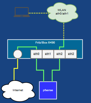

Zur zeit sieht mein Heimnetz grob so aus:
Die PfSense Box ist allerdings virtualisiert und es hängt noch ein Switch vor eth2 der FritzBox.

Deine Zeichnung, falls dein Netzwerkaufbau so gestaltet ist, macht für mich auch keinen Sinn. PFSense hat bei solch einer Gestaltung gar keinen Nutzen. Der Traffic läuft ja weiterhin komplett über die FritzBox. Da müsstest du wenn eth0 -> PFSense WAN -> PFSense LAN -> Switch -> Kabel / Drahtlosnetzwerke per AP (NICHT das WLAN der Fritzbox nutzen, sonst hebelst du PFSense wieder aus, bzw. kannst auch mal Probleme mit DHCP bekommen, weil plötzlich zwei DHCP Server IP Adressen verteilen wollen. Und das am besten noch in unterschiedlichen Subnets).
keine sorge eth2 und das wlan der fritzbox bilden ein eigenes netzwerk. DHCP auf der Fritzbox ist natürlich auch aus.
Ansonsten ist meine Konfiguration wie bei dir, nur, dass ich von einem HP MS Gen8 auf einen dickeren Server gewechselt habe und das Wlan der FB benutze.
