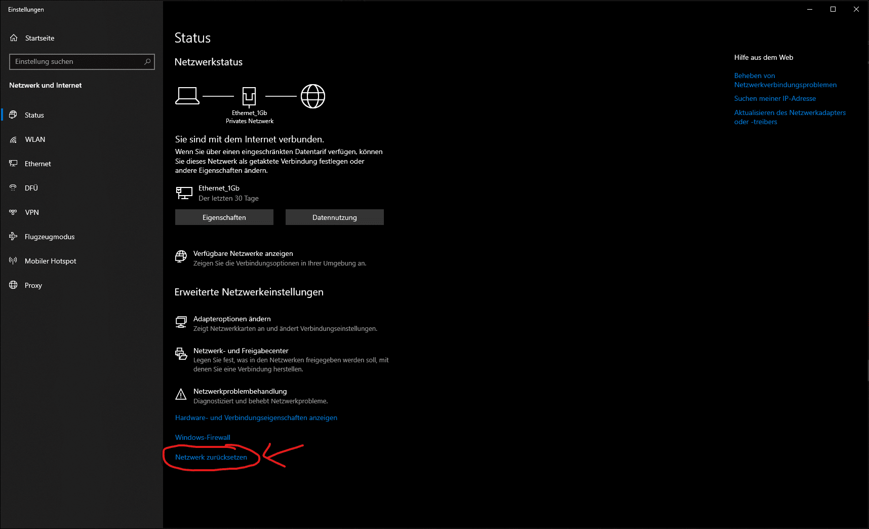

  3. dort ganz nach unten scrollen und auf "Netzwerk zurücksetzen" klicken
  4. Dann werden alle Netzwerktreiber und -einstellungen am PC gelöscht und wieder neu eingerichtet
