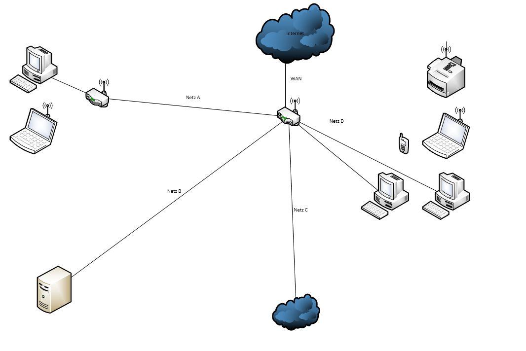

Netzwerk sieht in etwa so aus:
attachment.php
Kurzbeschreibung:
Netz A soll eingeschränkten Zugriff auf Netz B haben. Verwendet wird dort ein WRT350N.
Netz B soll eingeschränkten Zugriff auf Netz C haben. Am Server läuft ein Dienst und Netzwerkfreigabe inkl. VPN Server.
Netz C soll eingeschränkten Zugriff auf Netz B haben.
Netz D sollte Zugriff auf Netz B und C haben.
Alle Netze sollen mit dem Internet verbunden sein.
