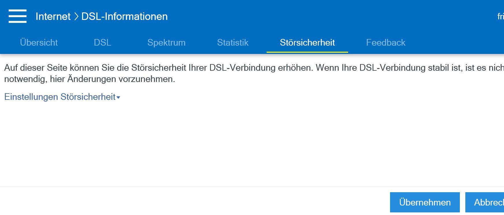

Schau mal ,
habe noch eine 6890 mit FW 7.29 da ist das normal da bei der 7530 ax weg.
Erweiter Ansicht ist immer an .
Kannst bei der 7530 ax nur auf Vorherige DSL-Version verwenden zurückstellen mehr nicht .
Ich habe ja die Hoffnung das mit einer Älteren FW die Funktion wieder da ist als mit der Aktuellen .
Bei mir läuft die 7530 ax stabil keine Probleme vielleicht gleicht die sich ja selber automatisch ab ? hatte die eben mal ab und wieder dran hat sehr schnell Sny.
Die Möglichkeit die Störsicherheit einzustellen fehlt AFAIK bei allen Boxen mit Broadcom Chipsatz. (7581, 7582 und 7530ax).
Es ist also vom Chipsatz abhängig, daher wird auch eine ältere FW nichts bringen, sondern nur der Austausch gegen eine andere Fritze. :oops:
Habe ich auch gelesen das mit ältere FW daran nichts ändert .
Gut zu wissen das es bei mehreren Neuen Routern so ist .
