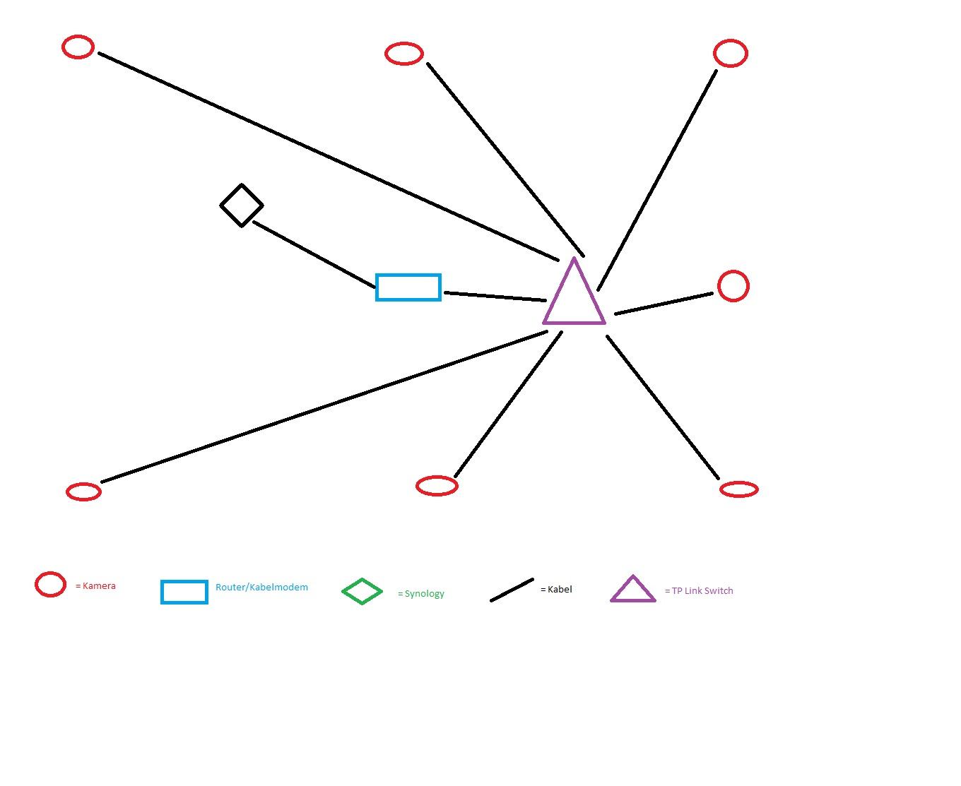

Hallo liebe Mitleser,
ich nutze in meinem Laden eine Synology 716+ mit 7 Foscam C2 Überwachungskameras.
Diese sind mit einem TP-Link 16 Port gigabit switch verbunden. An diesem switch ist auch ein Technicolor Router/Kabelmodem dass den Anschluss ans Internet ermöglicht.
An dem Switch ist ebenfalls die Synology angeschlossen bzw war bis gestern.
Das lief auch alles recht flüssig selbst Liveview und Aufnahme gleichzeitig.
Nun habe ich die Synology in einen extra Raum gestellt und mit dem Router/Kabelmodem verbunden. Seitdem läuft es nicht mehr so flüssig.
Auch wenn ich dann mal einen Clip von der Aufnahem heruntergeladen habe lief das immer in Sekunden. Jetzt ist er zwischen 800kb und 2mb die sekunde.
Ich vermute der Router/Kabelmodem bremst hier. Aber wie könnte ich das herausfinden? Kenne mich mit Netzwerken nur im allgemeinen aus nicht genauer leider.
Kann der Router vielleicht nur 100 MBit? Quality of Service aktiviert?
Was hindert dich daran die Syn wieder mit dem Switch zu verbinden? Zeichnung wäre nicht schlecht / Netzplan

Anbei eine profesionelle Zeichnung der Verkabelung.
Vorher ging es mit den gleichen Kabeln ja auch problemlos. Die Syno wurde nur am switch ausgesteckt und am Router eingesteckt.
Ist dieser Router
Technicolor TC7200.U Fotos | Hardwareluxx Deutschland
Edit: Mist doch etwas vergessen. Der Büro PC ist direkt mit dem switch verbunden.

...das Kabel vom Router zum Switch ist also gleichgeblieben?...was sagt der Switch über den Status? 100MBit oder GBit?...vermute da ist Dein Bottleneck.
Würde ich auch empfehlen,frage mich sowieso warum der Router dazwischen ist,wenn du keine unterschiedlichen Netze miteinander verbinden willst...wenn der Switch wie wild blinkt,also alle Ports,hast du vielleicht irgendwo eine Schleife gebildet(war ich anhand der Zeichnung nicht erkennen kann) schreibe mal bitte noch die IP Adressen dazu
Gesendet von iPhone mit Tapatalk Pro
Ich gehe mal davon aus, dass der Router in einem anderen Raum steht und die Internetverbindung herstellt. Der Switch ist dann dort, wo die restlichen Kabel zusammenlaufen. Eine vollkommen normale Verkabelung...
Ich schätze auch, dass zwischen Router und Switch 100 Mbit/s anliegen, das sollte der Router auch mit entsprechenden Lampen anzeigen (meistens leuchtet die Link-LED dann grün für 1 Gbit/s, gelb für 100 Mbit/s, gar nicht für 10 Mbit/s).

Genau der Router steht in einem anderen Raum. Habe jetzt sowieso mal eine Fritzbox geholt weil das Wlan von dem technicolor Teil einfach nur schlecht war und es sich öfter mal aufhing. Was die Leitung angeht ist es das selbe Ergebnis. Die Daten alle zur Syno hin senden und gleichzeitig wieder zum PC. Und dann vielleicht noch eine Aufnahme anzusehen wird die Leitung wohl überlasten. Gibt es eine Möglichkeit das ich teste wie viel durch die Leitung geht in solch einem Moment? Die Fritzbox sagt die Kameras sind mit 100mbit angeschlossen und alles andere mit 1gbit.
Wie greifst du auf die DS zu, per LAN oder WLAN? Hast du mal im Menü der DS geschaut wie die Platte ausgelastet wird? Welche FritzBox hast du jetzt?
Ich greife per Lan mit der synology Windows App drauf zu.
Fritbox 6490 Cable.
