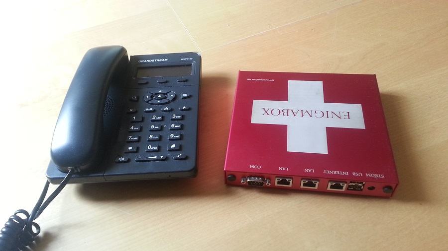

Ein Kumpel von mir hätte noch so ein Kistchen rumliegen, darauf könnte man eine Firewall Distri installieren. Bräuchtest halt noch einen Switch und einen AP dazu. Oder gleich das Enigmabox System weiter nutzen, welches schon drauf ist. Hat einen Dualcore und 1 GB RAM, wenn ich mich recht entsinne. Mit cjdns macht die so um bis zu 40 Mbit/s (Quelle). Ist allerdings immer ein wenig kompliziert und teuer, solche Sachen in die EU zu senden (wir sind aus der Schweiz). Bei Interesse gerne pm.

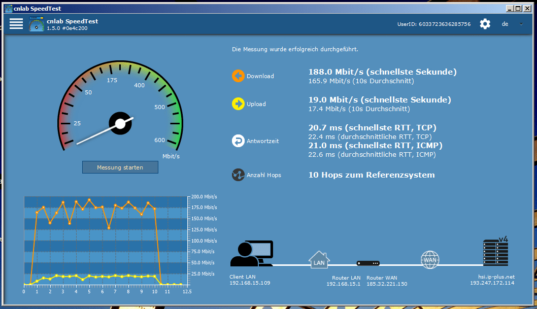

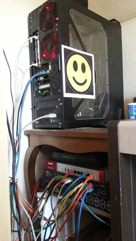

Ich habe den Kram virtualisiert, und kriege quasi das Maximum aus meiner Anbindung (200/20). Muah geil...
