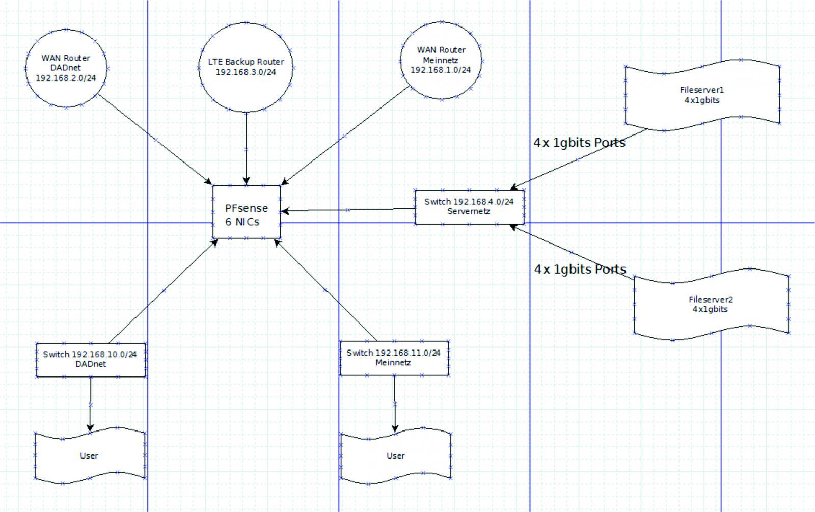

Ich bin gerade dabei unser Haus bissl zu vernetzen und hätte da mal ein paar fragen zum Routing.
Hier mal die Übersicht über die Variante 1:
Bei dem PFSense Router sind nur 1Gbit/s NIC`S verbaut, d.h jedes Netz is mit 1 Gbit/s angebunden.
Sehe ich das hier richtig das z.b der Speed von DADnet zu den Servern nur Maximal 1 Gbit/s betragen kann ?
Oder wenn User von Meinnetz und DADnet gleichzeitig auf den Servern zugreifen das sie sich 1 Gbit/s teilen müssen ?

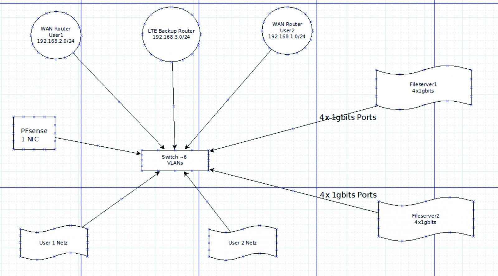

Und hier Variante 2 (Router on a Stick):
(Nur fals ich mit Variante 1 Recht habe und der speed max 1 Gbit/s ist)
Wenn ich hier alles in VLANS unterteile und alle an einen Switch hänge habe ich dann immernoch eine Routing Kapazität von 1 Gbit/s?
ODer kann das der Switch irgendwie Managen das nicht alles über die PFsense box geleitet werden muss ?
Wie könnte man auf die Idee kommen, dass es anders wäre?
Zu Variante 2: Erst willst du VLANs, damit alles getrennt ist und dann soll der Switch das irgendwie umgehen? VLANs macht man doch, damit alles durch den Router muss. Das ist der Sinn, die Trennung.

Erzähl doch mal, was deine Anforderungen sind. Vielleicht gibt es eine Möglichkeit, die du noch gar nicht bedacht hast
Also ich wohne in einen 3 Familienhaus, ganz oben und in der Mitte ich, unten meine Eltern.
Meine Eltern haben einen DSL Anschluss und ich einen Kabel Inet anschluss.
Im Keller stehen die 2 Fileserver und die 2 Router, von da aus wird alles verteilt.
Was wir wollen sind mind 2 Netze, eines für meinen Dad und eines für mich damit jeder sein eigenes INET Nutzen kann.
D.h mein Dad sein DSL und ich mein Kabel, beide netze sollen aber auf die Server zugreifen können da da so ziemlich alles von uns gespeichert wird die Server befinden sich Optimalerweise in einem 3 Netz, das muss aber net zwingend sein.
Ich wollte das eben mit der PFSense Box lösen (bzw hab es gelöst mit variante1) frage mich aber ob ich was besser machen kann oder einfacher.
Ich hatte vorher einfach alle an einen Switch mit 2 NEtzen aber da kamen sich die DHCP Server in die Quere.
Vllt fällt euch ja was ein.
Aber nicht wenn er einen vernünftigen Switch kauft.
Er muss können:
- 802.1Q (tagged vlan)
- Layer3
Damit laufen die Pakete zwischen den Subnetzen nicht über die pfense.
So sieht das aus:
Switch Port 1: (Trunkport) Verbindung zur Pfense (vlan 1,2,3)
Switch Port 2 (Link Untagged) Verbindung zum Server 1 (vlan 1,2,3)
Switch Port 3 (Link Untagged) Verbindung zum Server 2 (vlan 1,2,3)
Switch Port 4 (Link Untagged) Verbindung zum Switch Dad (vlan 1,2)
Switch Port 5 (Link Untagged) Verbindung zum Switch Mein Netz (vlan 1,3)
Nun werden im Switch die Routen gesetzt.
Wichtig: Im pfense muss eine 802.1q fähige Netzwerkkarte stecken.
Der meines nach Wissens ist der günstigste Einstieg in 802.1Q + Layer 3 die HP 1920 Serie.
Der 8 Port Switch kostet um die 100 Euro.
Das ist die günstigste Lösung, nicht die Beste!
Klarer Nachteil, du kannst den Netzwerkverkehr zwischen den Subnetzen nicht mehr über pfense regulieren.
Hier würde nur eine 10GBase Verbindung zwischen pfense und Switch Abhilfe schaffen, was aber angesichts der Tatsache dass du immer noch 802.1Q brauchst ziemlich teuer wird.

Könnte ich nicht auchin die PFsense 3x4Port NICS bauen ?
4 Ports zum Server Switch Trunken, 4 Ports in meinnetz und 2 Ports in dadnet.
Das dürfte eigentlich auch für die Bandbreite reichen und könnte vorhandene Hardware nutzen, müsste halt nur nen paar kabel mehr verlegen.
Ahja die PFsense ist schon vorhanden und leistet mir gute Dienste, ich will sie eigentlich nicht ersetzen.

Ok, da hast du wohl recht...
Btw, Broadcom ist auch kein Consumer.
Aus persönlicher Erfahrung kommt mir kein Broadcom mehr ins Haus.
Es muss garnicht mal unbedingt an der Hardware liegen, aber mit den Intel-Karten hatte ich noch nie Treiber oder Supportprobleme.
Das trifft auf Broadcom eben nicht zu.
