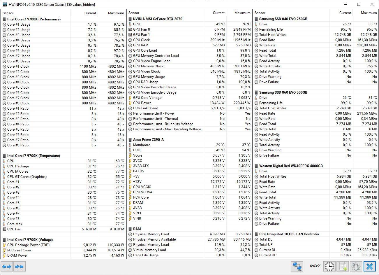

Ich starte ein Spiel (The Outer Worlds), gehe zurück auf meinen Desktop, öffne HWiNFO64 und schaue mir die Temperaturen an. Die Temperatur meiner RTX steigt immer höher während die Lüftergeschwindigkeit ebenfalls steigt. Nach ein paar Minuten bin ich von 39° im Idle bei 70° unter Last. Lüfter 0 ist bei 1700 rpm, Lüfter 1 etwas dahinter. Bisher ist die Lautstärke für Lastbetrieb noch sehr angenehm. Die Temperatur klettert weiter auf 74°, Lüfter 0 springt schlagartig auf 2849 rpm, Lüfter 1 folgt ihm mit 2798 rpm. Jetzt ist es vorbei mit der Ruhe, die Karte ist so wirklich extrem laut. Nach 5 - 10 Sekunden springen die Lüfter zurück auf 1700 rpm, nach ein paar Sekunden drehen sie wieder hoch auf 2800 rpm. Das Spielchen wiederholt sich. Immer wieder. Wirst du bekloppt bei.
Jetzt kommt der Hit! Ich öffne mein Gehäuse und hebe die Karte ein kleines bisschen an. Die Temperaturen verringern sich schlagartig von 74° auf 68°. Die Lüfter beruhigen sich. Lasse ich die Karte los drehen sie wieder hoch, Temperatur steigt.
Meine Theorie die auch andere Nutzer mit dem Problem schon hatten: Weil der Kühler so schwer ist hängt die Karte etwas durch, das hat sich mit der Zeit verschlimmert und jetzt hat der Kühler nicht mehr richtig Kontakt mit dem Chip der Grafikkarte. Kühlung mangelhaft, Lüfter drehen hoch. Begradigt man die Karte passt alles wieder und sie läuft so wie sie soll.
Ich hänge einen Screenshot von HWiNFO mit an wo man die Ergebnisse meiner kleinen Session gestern Nacht nachvollziehen kann. Die maximalen Werte aller Komponenten sind vorhanden. So kann man auch sehen das mein System im Idle angenehm kühl ist und ich ein generelles Belüftungsproblem ausschließe. Selbst unter Last sind keine Ausreißer zu beobachten.
