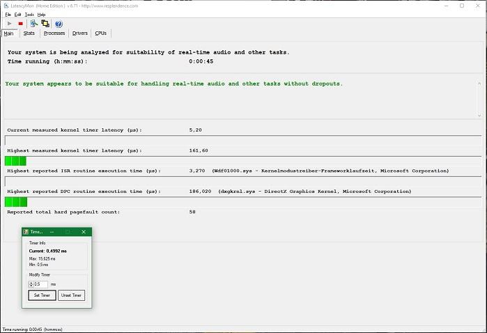

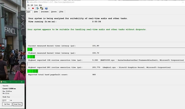

Habe mal auf "Kernel timer latency" gestellt und mit dem timertool auf 0,5 ms verringert sich die "current measured kernel timer latency".
Ansonsten ist alles im grünen Bereich. Stark abhängig vom Energiemodus des Prozessors, z.B. Energiesparmodus oder ryzen balanced.
@Dortmund3 r, probier doch einfach mal aus und berichte.

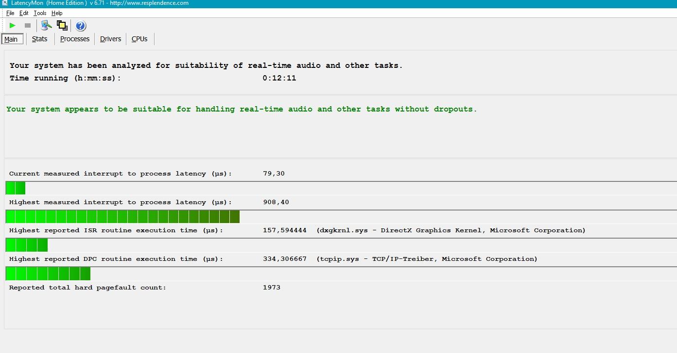

habs mal 12 min laufen lassen.
