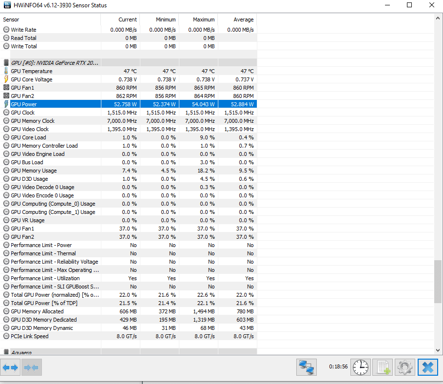

Hallo Leute,
vielleicht hat jemand schon mal das Problem und kann hier helfen.
Meine 2080 verbraucht im Idle laut HWinfo 50W, aber es müssten doch nur ca. 12W sein meine ich gelesen zu haben.
Kann man irgendwie ermitteln wer hier der Verursacher für die hohe Leistungsaufnahme ist und das Problem beheben?
Treiber ist der 436.51.
Danke vorab für eure Hilfe
Der Werte bei GPU-Clock Minimum ist Dir dabei nicht ins Auge gesprungen? Zu sehr auf den Leistungs-Wert geschaut?
Wenn der Takt nicht runtergeht, kann auch der Verbrauch nicht runtergehen. Der Takt ist die Ursache für den Verbrauch.

Danke, es war eine Einstellung im Treiber.
Stand auf "maximale Leistung bevorzugen".
Jetzt ist der Verbrauch auf 20W gesunken.
Sollte es aber nicht noch weniger sein? Ich dachte so um die 10W wären üblich.
