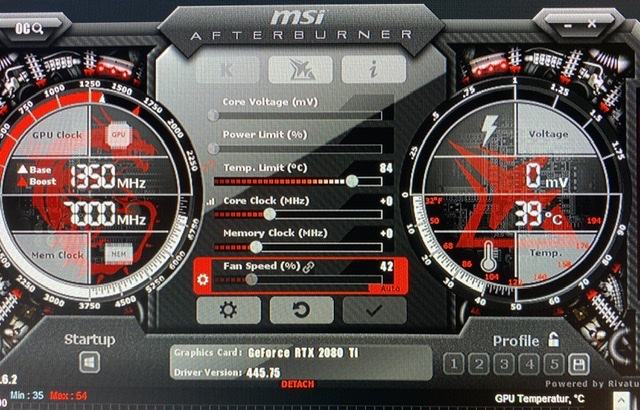

Hey,
Bin echt ratlos hatte in letzter Zeit oft Probleme mit meinem pc Bzw mit meiner gpu
Habe den neusten Treiber installiert und im Msi afterburner ist mein power Limit ausgegraut sonst stand es immer auf 100% und jetz ist der Regler ganz auf 0.
Habe auch schon versucht spannungsregelung und Überwachung zu aktivieren aber das powerlimit bleibt ausgegraut (wenn ich die 2 Sachen aktiviere friert ein paar sek später mein pc ein )
Hatte auch sonst immer beim zocken um die 80 grad Temperatur auf der gpu jetz sind es "nur noch " 55 grad
Habe auch im Schnitt 25-35 fps weniger
Bsp apex lief immer auf höchsten Einstellungen mit 144 fps
Jetz bin ich froh wenn ich 100-110 fps erreiche

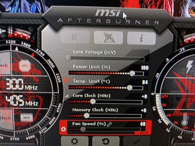

Im Anhang ein vergleich wie es vorher war und nachher

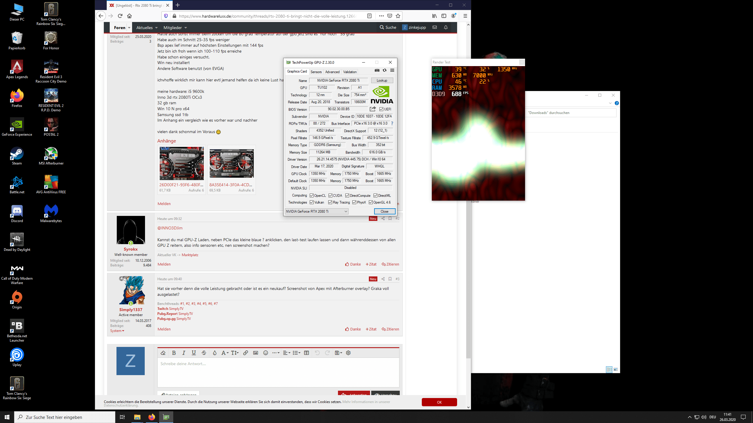

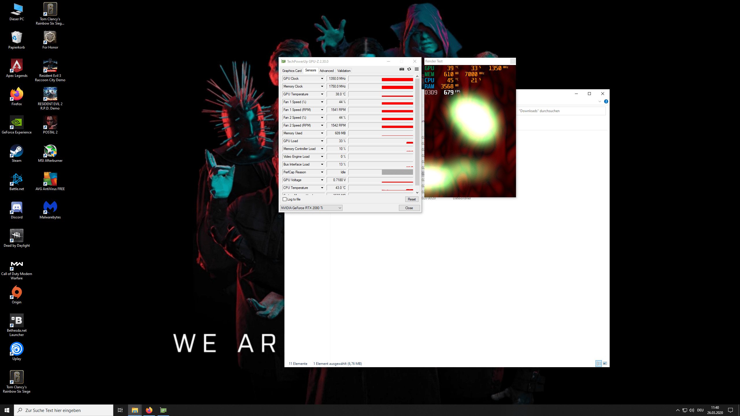

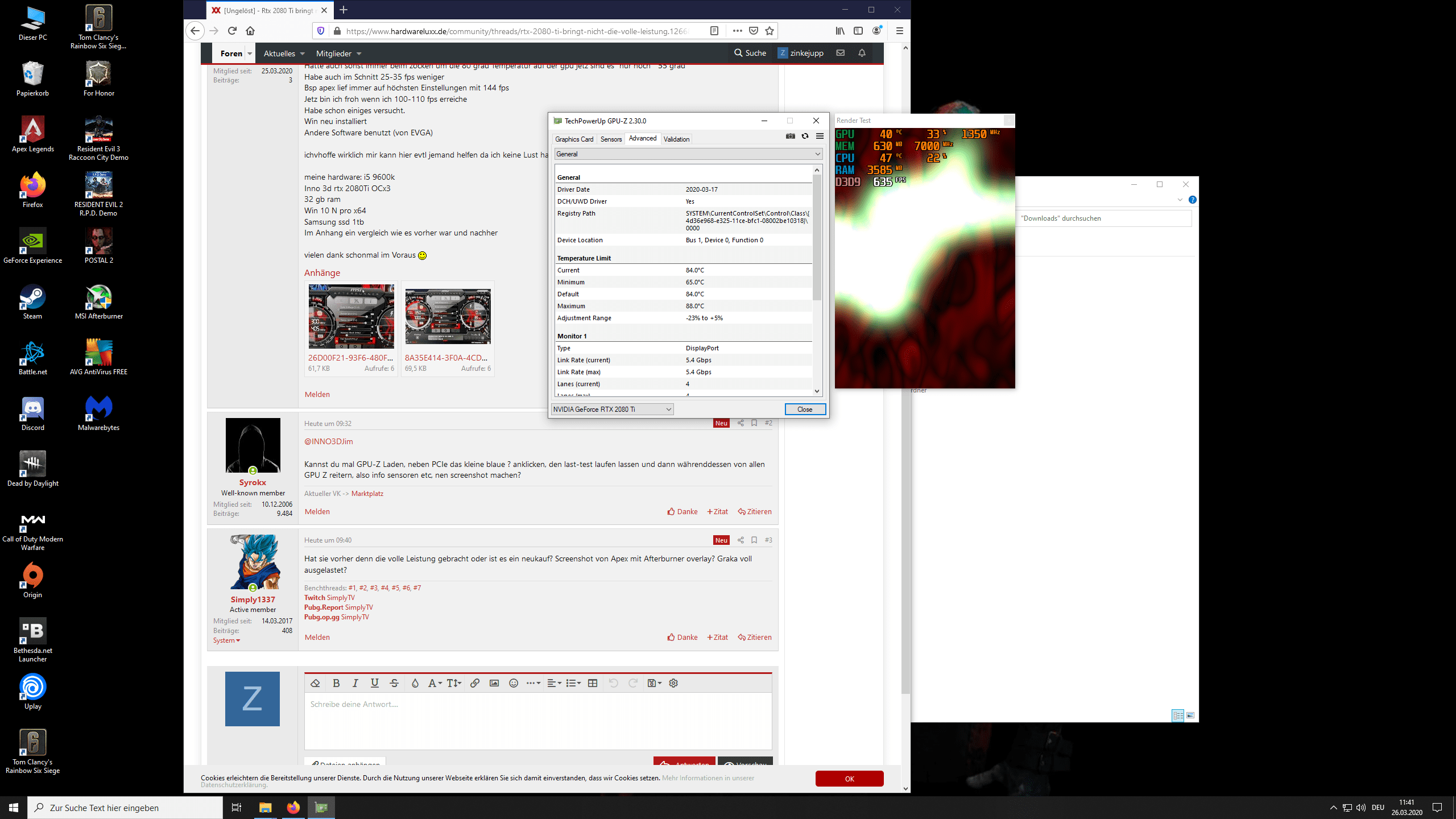

Kannst du mal GPU-Z Laden, neben PCIe das kleine blaue ? anklicken, den last-test laufen lassen und dann währenddessen von allen GPU Z reitern, also info sensoren etc, nen screenshot machen?
Hat sie vorher denn die volle Leistung gebracht oder ist es ein neukauf? Screenshot von Apex mit Afterburner overlay? Graka voll ausgelastet?
Danke erstmal für die antworten
ich glaube ich weis was der fehler ist aber weis nicht wie ich ihn beheben kann
die gk läuft nur auf standart takt und boostet nicht
habe die screenshots aber alle mal gemacht hoffe das ist alles richtig so

So warum auch immer läuft es jetzt ganz normal mit dem aktuellen Nvidia Treiber
Kriege im afterburner auf wieder mein power Limit angezeigt auf 100%
Wüsste echt mal gern woran es gelegen hat
Danke für die ganzen Hilfen 🥳
