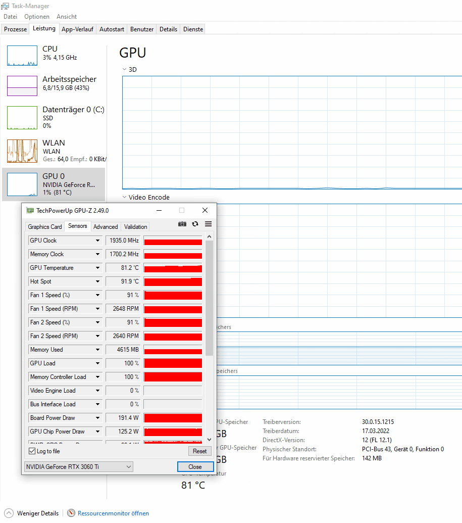

Jetzt wird das Ding nur brütend heiß! Sollte ne 3060TI nicht relativ kühl bleiben im Vergleich?
Selbst im Leerlauf (der PC lief unten nur für einen Download) und ohne GPU Last wird sie 75-85 Grad warm.
GPU-Z zeigt auch gefühlt nicht mehr viel Luft nach oben. Und auch die Lüfter drehen auf Vollgas.

Drehen die Lüfter?
Ab 80°c müsste das Ding sehr laut sein?
Also im Idle würde ich deutlich niedrigere Temperaturen erwarten, mit laufenden Lüftern knapp über Raumtemperatur und mit Fanstop vermutlich so um die 50°C +/- 5°C
Falls die Karte Schrauben mit Siegel hat, sind die noch okay? Kannst du parallel zur Platine Mal gucken ob du nen Spalt siehst wo der Kühler die GPU berühren sollte?
Läuft im Moment des Bildes irgendwas auf der Karte, oder ist das wirklich im Desktop mit 100% Auslastung?
Würde mich nicht wundern wenn das eine Mining Karte ist, oder da nicht mindestens ein Mining Bios drauf ist welches die Karte künstlich bei hoher Last hält, warum auch immer...
Also da läuft im Fall des Bildes wirklich nur ein großer Download (Fifa) und 1-2 Browser Fenster. Sonst nix.
Zu dem Zeitpunkt läuft der PC allerdings schon ein paar Stunden.
Die Lüfter drehen wirklich brutal schnell / und ist auch wirklich sehr laut!
Was mir noch aufgefallen ist / läuft das Ding übertaktet? Laut Daten beim Mindfactory usw. sollte die laufen mit:
Prozessor-Boost-Taktfrequenz:1695 MHz
Laut dem Screenshot läuft die allerdings ja mit 1930 MHz. Ich habe aber definitv nix gemacht, sondern einfach nur
die Karte erst eingesteckt, und dann den Nvidia Standdard Treiber installiert.
Auf den Screenshot hat deine GPU aber auch 100% Last und verbaucht auch dauerhaft 191Watt, deswegen ist das alles eigentlich normal vorallen bei einen schlecht belüfteten PC.
Oft reicht es bei Spielen schon aus im Hauptmenu zu stehen um auf 100% GPU Last zu kommen.
Die GPU verhält sich 'normal' du must schauen welches Programm die GPU auf 100% Last bringt.

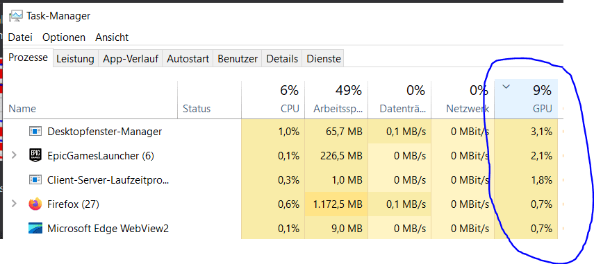

Über den Taskmanager solltest du rausfinden wer die GPU Last gebraucht:
Einfach nach GPU sortieren:
Im Taskmanager sehe ich allerdings nur 1% Last auf der Karte. Und die werden von Google Chrome gebraucht.

Grundsätzlich sind die 81 Grad GPU (91Grad Hotspot) bei 190Watt last halt zwar keine guten Werte, können aber 'normal' sein vorallen wenn man einen schlechten Airflow im Gehäuse hat.
Auch ist die Karte ist mit den 190Watt NICHT übertaktet.
Die Frage ist einfach WARUM hat die Karte 100% last.
Wenn du den PC neu startest hat die dann auch wieder 100% Auslastung ?
Ich sehe da derzeit noch kein Problem mit der Karte sondern irgentwelche Software lastet halt die GPU aus , GPU Mining bereibst du aber nicht?
Hatte ich garnicht gesehen.
Hast du natürlich Recht.
Die Karte ist nicht im idle, sondern 100% auf Anschlag. Dann sind die 80°c realistisch ohne undervolting.

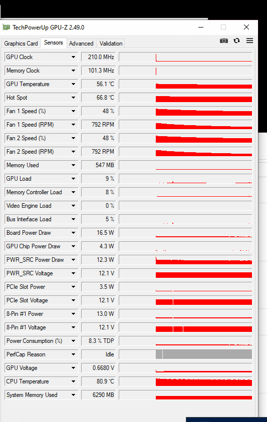

Ich habe jetzt alles komplett durch. Und es war wirklich brutal - PC im idle - auch im Taskmanager - GPU + CPU bei 1-3%.
Aus purer Verzweiflung habe ich dann komplett die Nvidia Treiber deinstalliert. Und den neuesten Treiber von der Homepage installiert.
Und sofort hat sich das Ding gefangen :-O
Sogar ohne Neustart.
Die Auslastung, Temp., usw. haben sich sofort mit dem Taskmanager angeglichen und gepasst.
