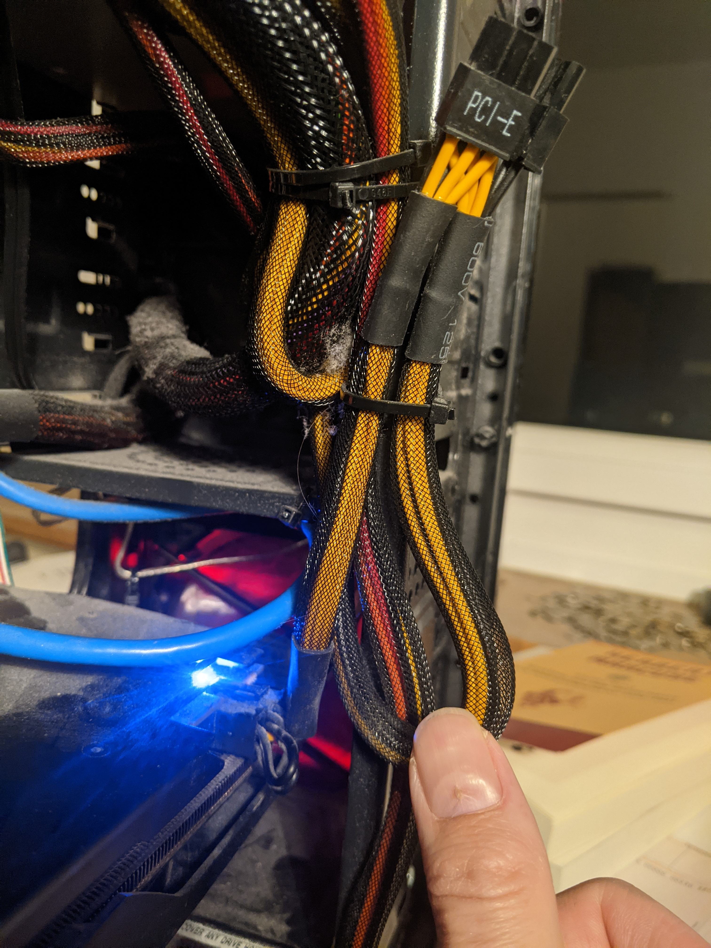

Hallo zusammen, ich habe eine Frage zum Einbau einer RTX3070 - die Frage ist vermutlich so trivial, dass ich dazu noch nirgends was gefunden habe. Ich möchte meine defekte Radeon RX 480 durch eine RTX 3070 ersetzen, die ich jetzt tatsächlich bekommen könnte nach Monaten Wartezeit. In meiner RX 480 steckt ein PCI-E 6-Stecker, der käme auch in die 3070 rein, die zusätzlich noch einen PCI-E 8 Stecker braucht. Wenn ich einen solchen im Gehäuse suche, finde ich ihn direkt an demselben Kabel, an dem auch der 6er-Stecker hängt. Wenn man nämlich von dem Anschluss der alten Grafikkarte entlang das Kabel zurückverfolgt, kommt man an so eine seltsame Gabelung, an der dann ein 8er-Stecker hängt (bzw. genauer gesagt: 6 plus 2 Pins). Meine Frage wäre nun, ob ich diesen 8er-Stecker dann zusätzlich neben dem jetzt bereits verwendeten 6er-Stecker in die RTX 3070 stecken kann. Für mich als absoluten Laie sieht das nämlich so aus, als könnte ich damit einen Kurzschluss oder so produzieren und die neue Grafikkarte sofort zerstören. Ich habe ein Foto angehängt, wo man die Situation eigentlich gut sieht.
Mein Netzteil hat überdies leider auch nur 550 Watt, von Nvidia sind indes für die RTX370 650W empfohlen. Allerdings bezieht sich dieser Referenzwert auf ein System mit i7-Prozessor, der laut Intel-Angaben wiederum 100W mehr benötigt als mein i3-Prozessor. Rechnerisch müsste es also gehen - oder ist das ne Quatschrechnung von mir? Ich bin wie gesagt ziemlich planlos. Ich weiss auch, dass sich für mein System mit i3 und 8GB-Ram eine RTX3070 eigentlich nicht lohnt, andererseits ist es eh gerade kaum möglich, irgendeine preiswerte und sinnvolle Alternative zu finden, und die RTX3070 könnte ich jetzt nun mal haben.
Wenn irgendjemand von Euch mir weiterhelfen könnte, wäre ich extrem dankbar! Liebe Grüsse

Kannst einstecken.
Manche Netzteilstecker haben 2x 6+2 an einem Kabel, manche haben jeweils nur ein 6+2 Stecker pro Kabel.
Wenn es ein gutes 550W Netzteil ist, dann dürfte die 3070 eig kein Problem sein.
Habe selbst eine 3070 an einem 550w PSU am laufen, und mein System zieht beim zocken laut Strommessgerät max. 350w an der Steckdose. Sollte kein Problem sein, ansonsten kann auch per undervolt noch zusätzlich eingespart werden.

Reinstecken und gucken ob das NT genug Power hat und der Rechner nicht abstürzt beim zocken. Die Stecker der Kabel sind so konfektioniert, dass sie eh nur dort reinpassen wo diese auch reingehören.
Es ist eine 12V RAIL also sollte es einem Strang an sich kein Problem geben, wenn sich der PC mal einfach so abschalten sollte unter Last, brauchst du nen neues NT.

Und da es ein Single-Rail Netzteil ist, ist es relativ egal wie du die Grafikkarte mit Strom versorgst, solang jeder Stecker ein Kabel hat.

Sah für mich nach PCIe 6+2 aus auf dem Foto.
Und ja zum NT geht nur ein Strang.
Würde ich mir keine Gedanken drum machen. Die Leitungen sehen ausreichend dick aus.

Leider nein. Lies mal Artikelbewertungen vom BeQuiet SFX-L Netzteil. Da gibts einen Stecker, der in die EPS (CPU) Buchse passt, aber nicht dafür vorgesehen ist. Damit haben sich sehr viele Leute ihr Mainboard geschrottet.

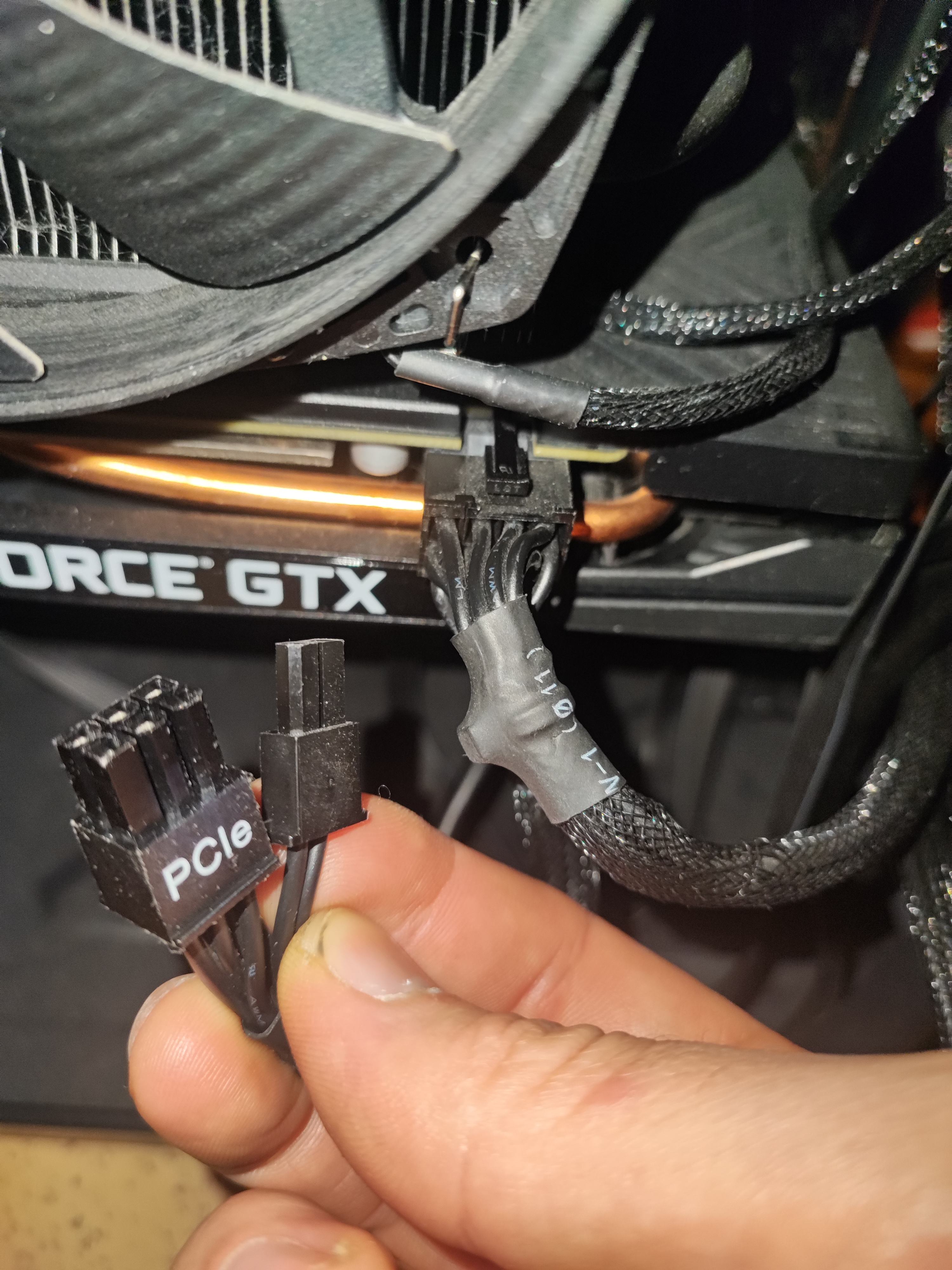

Moin, ich bin neu hier und weiss leider nicht wie man eine neue Unterhaltung startet aber ich versuche es einfach mal hier.
Das Problem:
Ich habe mir eine RTX 3070 gekauft und möchte diese einbauen. Die GPU hat jeweils ein 6+2 und ein 6 Stecker Anschluß und aus meinen NT führt ein Kabel mit jeweils zwei 6+2 Steckern. Einer davon ist zurzeit in meiner GTX 1660 Super angeschlossen.
Die Frage:
Kann ich in die RTX 3070 einmal den 6+2 Stecker und einemal nur 6 Stecker aus dem anderen 6+2 Stecker einbauen? Damit wären 2 Stecker nicht angeschlossen. Geht das oder mach ich auf diese Weise irgendwas kaputt?
