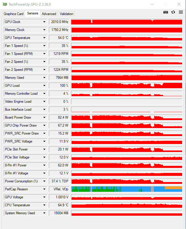

Laut GPUID hab ich bei den rucklern 100% GPU Clock, 100%GPU Load und der Power draw wird drastisch heruntergefahren. Die Temperaturen sind bei 55 C, warum throttlet meine Graka?
Dir geht der VRAM aus m.M.n. Stell mal die Details runter, oder die Auflösung
Hier makiert, (Gelb) dein VRAM, läuft auf MAX , GPU bekommt keine Daten, last fällt, gpu taktet runter (Neon grün) dann fällt alles, Strom, etc... Stottern vorprogrammiert

Stell mal die Sensoren auf Max (auf den Pfeil neben Memory Used klicken), dann siehst die maximalen Werte.
Denke auch VRAM, aber Du hast auch ein Voltage Reliability Problem, was auch ein Perfcap Reason ist.
Dem könntest Du schon mit moderatem Undervolting bei kommen, vermutlich reichen schon 20-30mV weniger.
Hab die anzeige umgestellt, ist auf 8116mb usage gespiked. Allerdings lief alles völlig normal.

Also mein Vram war beim beginn des Stutter bei 7944MB, heißt ich hätte noch etwas luft nach oben. Allerdings lief mein PerfCap auf Vrel. Wäre da Undervolting tatsächlich die Lösung? Weil wenn ich undervolte, hätte meine Graka ja weniger spannung und würde entsprechend weniger GPU Clock freigeben, oder liege ich da falsch?
Edit: Powerconsumption war bei 100,3%
ne, 7944MB ist VOLL! Da iss nix mehr was kommt... Übrigens, habe diese Micro ruckler auch, bei meiner 6800, ab 15,5GB im RAM fängt das an, obwohl ich dauerhaft 75fps habe...
VRel und VOp sind kein Problem für deine Ursache, das ist das aktuellle Limit, aber nicht die Ursache. VRAM Überlauf wird in GPU Z nicht angezeigt.
vRel = Reliability. Indicating performance is limited by reliability voltage.
VOp = Operating. Indicating performance is limited by max operating voltage.
Das wird im BIOS der GPU festgesetzt.
Mach mal Raytracing aus und DLSS an.
DLSS ist dauerhaft an und wenn ich Raytracing ausmache, habe ich das Problem nicht.
Na dann lass raytracing aus. Deine Hardware ist dafür zu lahm.
"Wer mit Raytracing spielen möchte, sieht sich mit noch höheren Leistungskosten konfrontiert - richtig gelesen, Raytracing kostet auch CPU-Leistung -, alles unterhalb eines 10900K generiert mehr oder minder starke Ruckler. Wir können auf Basis der vorliegenden Ergebnisse nur sehr starke CPUs ab einem Core i9-9900K oder Ryzen 9 3900XT empfehlen."
Dann lass ich eher die Texturen auf Mittel und den rest auf Ultra, dann hab ich auch keine Probleme wie ich jetzt gemerkt hab.
