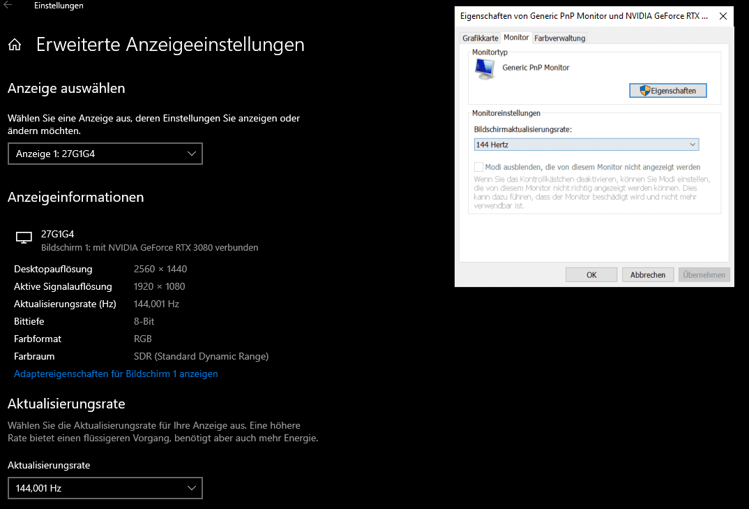

Du kannst es hier einstellen:
oder
unter Adaptereigenschaft für Bildschirm 1 anzeigen

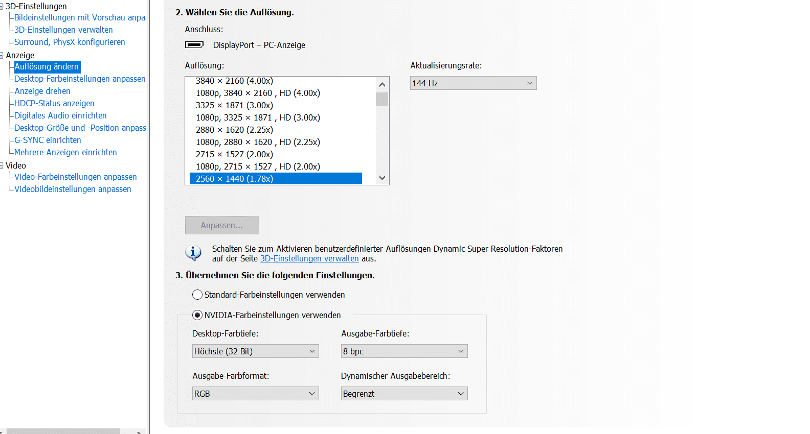

Hast du schon mal mit diesen Einstellungen gespielt?
Welchen Standard unterstützt dein TV? Hast du bei dem Dynamischen Ausgabenbereich voll oder begrenzt?
Quelle: https://de.tab-tv.com/?p=14472
Ich tippe darauf das die Grafikkarte nicht von alleine checkt welche Einstellungen mit deinem Monitor automatisch kompatibel sind
versuch mal YCbCr422 @ 120HZ
