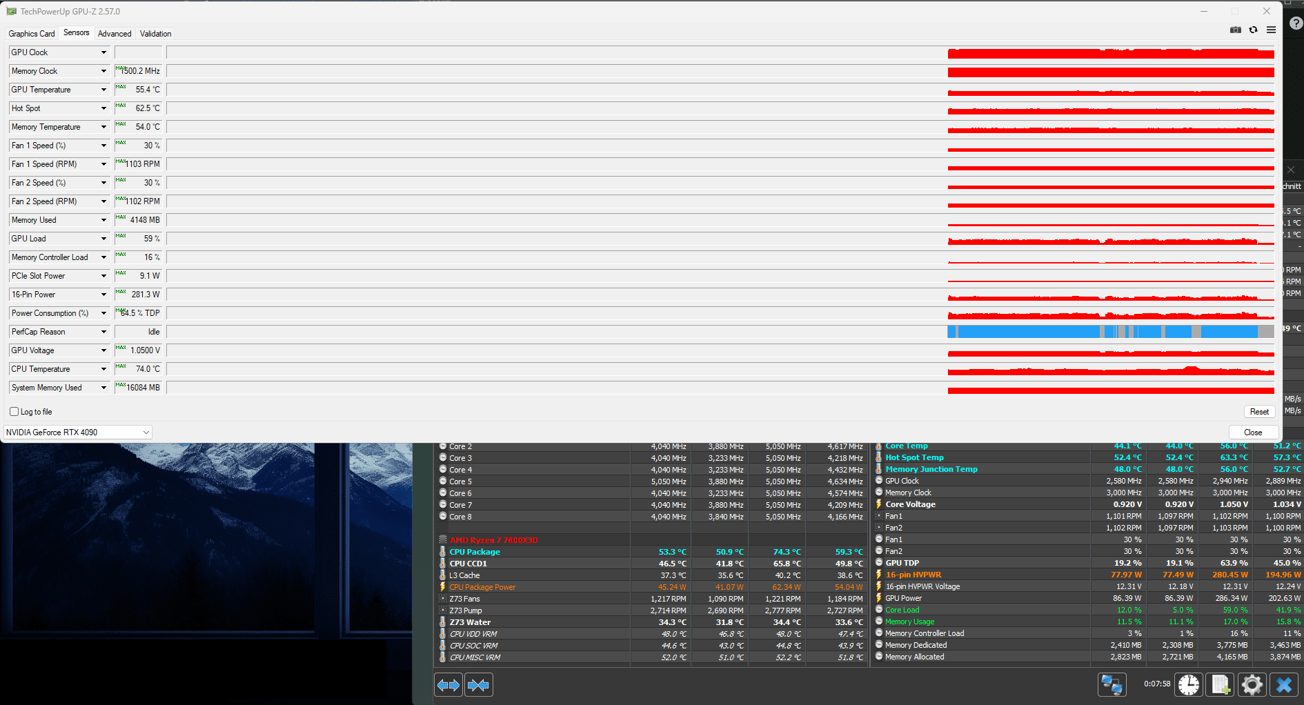

Das war 15min Apex: Dort limitiert durch VRel, also Spannung.

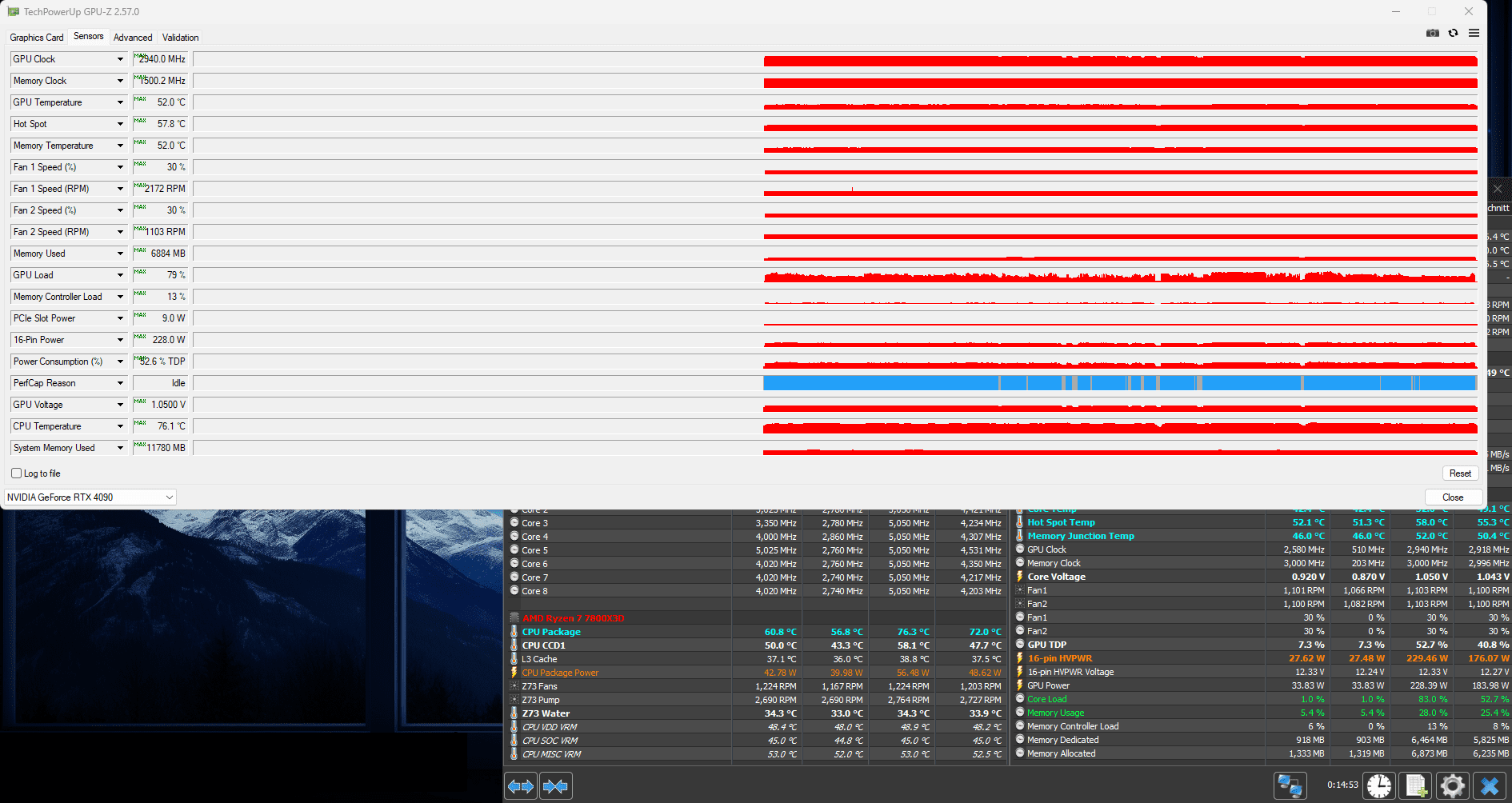

Hier OW2 mit ab und an Menü:

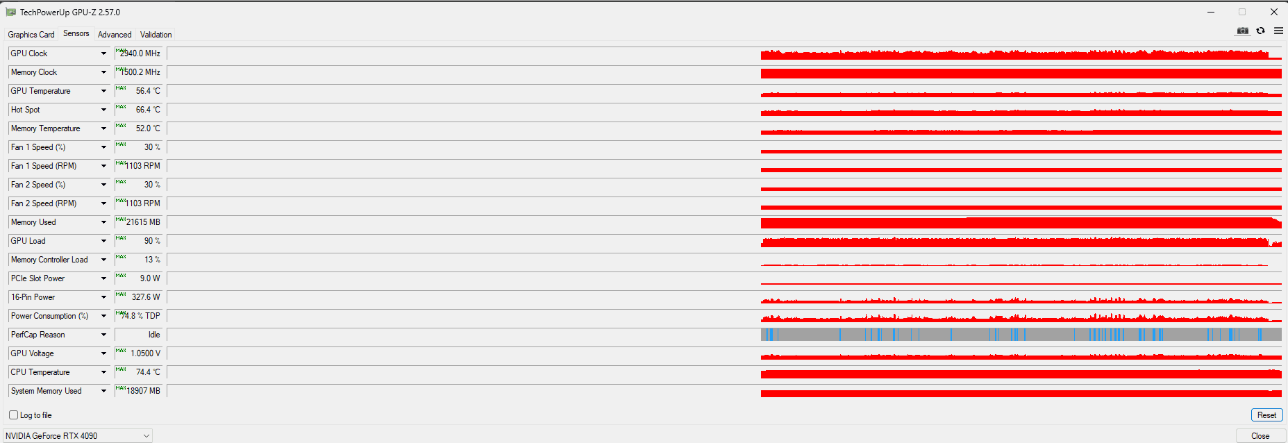

Das war WZ: 1-2 kurze Peaks auf den OC Wert, aber sonst unter 2,4GHz permanent. Und halt "dauer" Idle?
