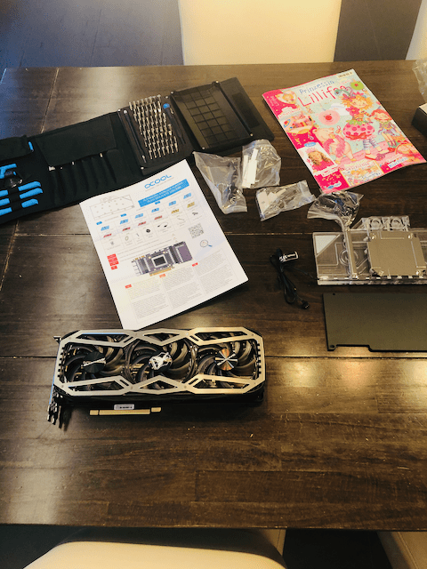

Ich habe eine Gainward Phoenix 3080 am Freitag 18.9. bei MF bestellt und gestern erhalten. Den Alphacoolblock hatte ich schon etwas vorher bestellt und erhalten, nachdem direkt die Ankündigung von Alphacool kam.
Gestern erfolgte der Umbau, welcher eigentlich problemlos lief. Gainward erlaubt dies offiziell nicht und es gibt auch Sticker auf den Schrauben, die als Siegel dienen.

d) Block passte 1a

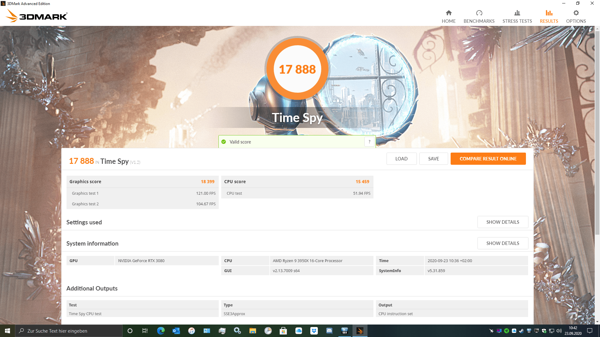

Ja Timespy und der übliche Kram^^

Stock Timespy
Tuned GPU+75 Mem 10000:
Im Timespy boostet die Karte je nach Szene 1900->2000Mhz. Temps und boost sind überhaupt kein Problem. GPU Temp immer maximal 10K über Wasser also <50°C.

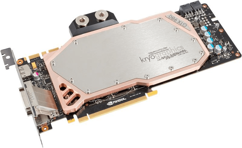

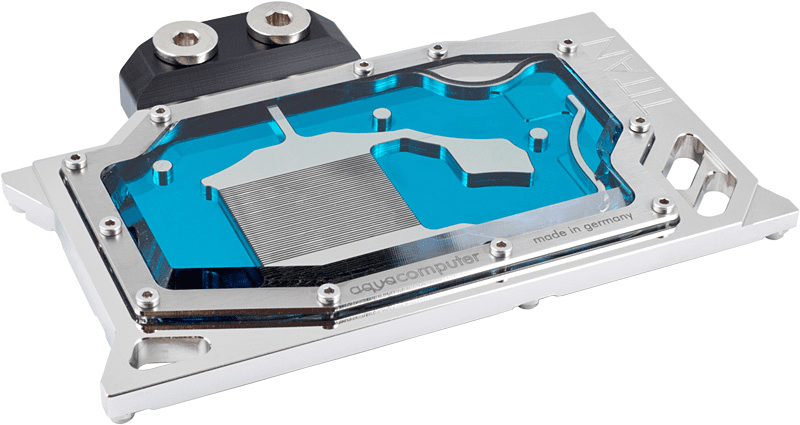

Die Kühler waren auch schon mal schöner... ideale Beispiele habe ich gerade nicht zu Hand, aber z.B. sowas macht in meinen Augen deutlich mehr her:
Sowas gibts heute wohl kaum mehr? :unsure:
Ist Geschmackssache aber da gibt es ja genug Auswahl. Zwecks der Boostnachfrage, dass ändert sich nicht großartig da die Temps nie über 50°C steigen.

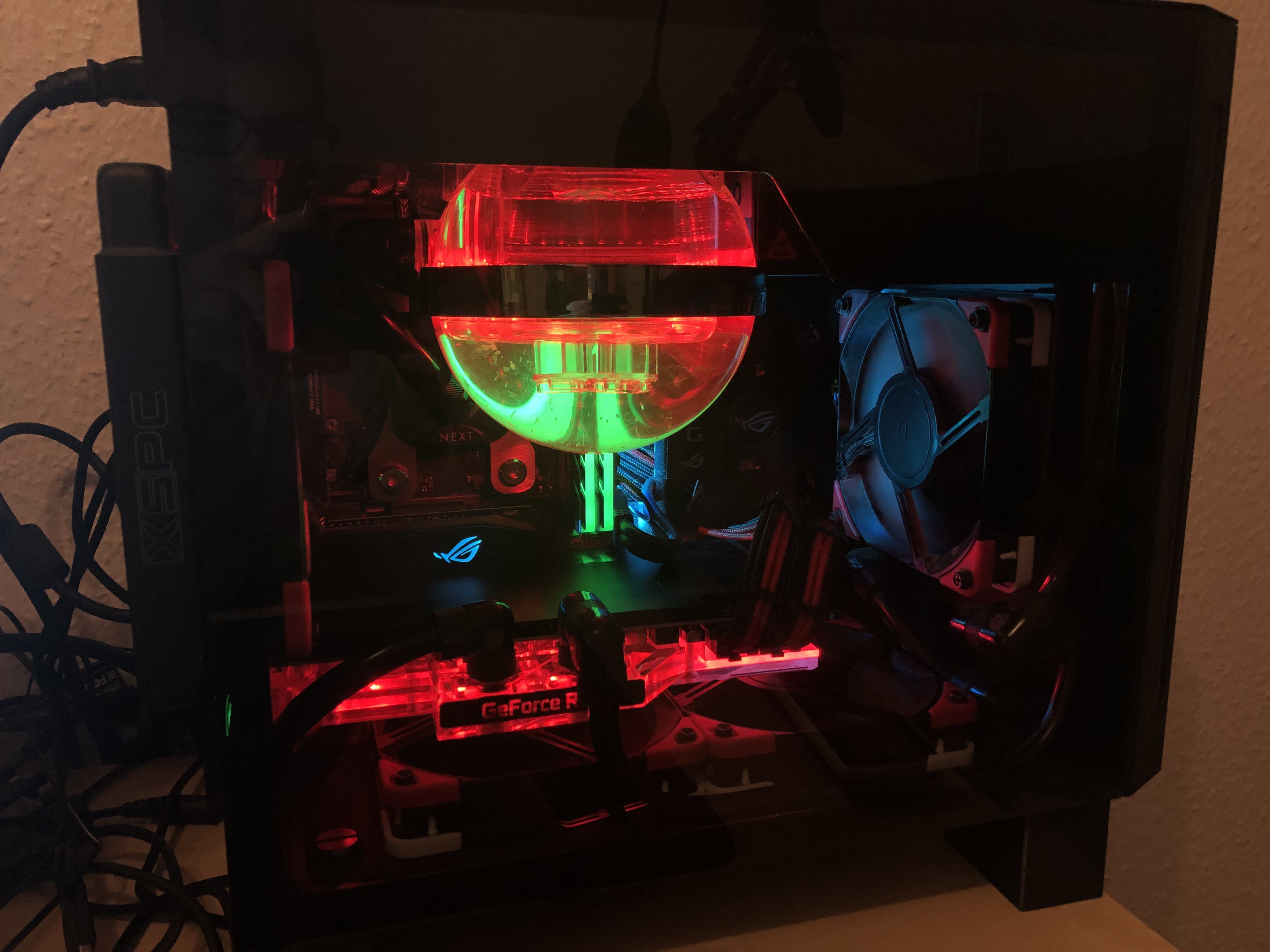

Danke für den Beitrag! Hast du noch Bilder von der fertig zusammengebauten Karte?

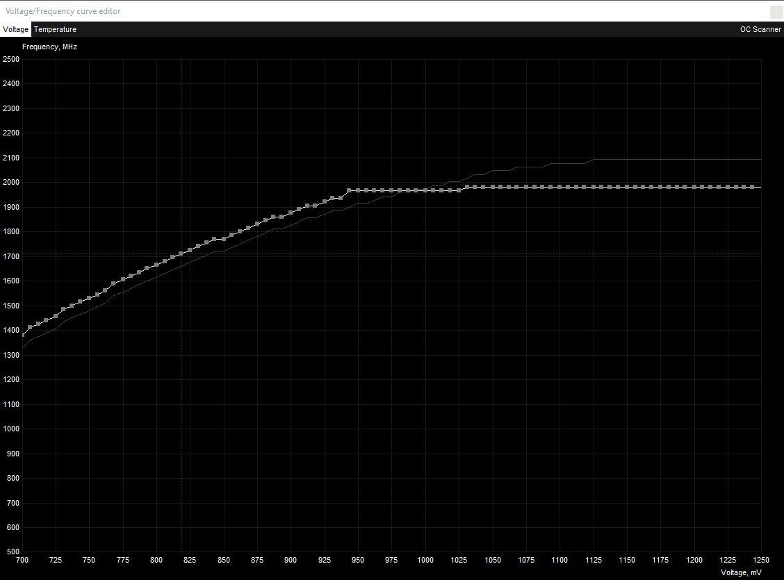

Ich bin auch teilweise von den crashes betroffen bzw. hatte ich das bisher auch in Warzone. Dev 6068 ctd. Anbei meine aktuelle Kurve im Afterburner. Man sieht hier, dass ich den Maxboost kappe um das Problem zu umgehen. Inwieweit ich vorne mit dem Takt bei niedriger Spannung noch weiter hoch komme weiß ich nicht. Mit diesen settings rennt er weiterhin in diversen Benches ins PL.

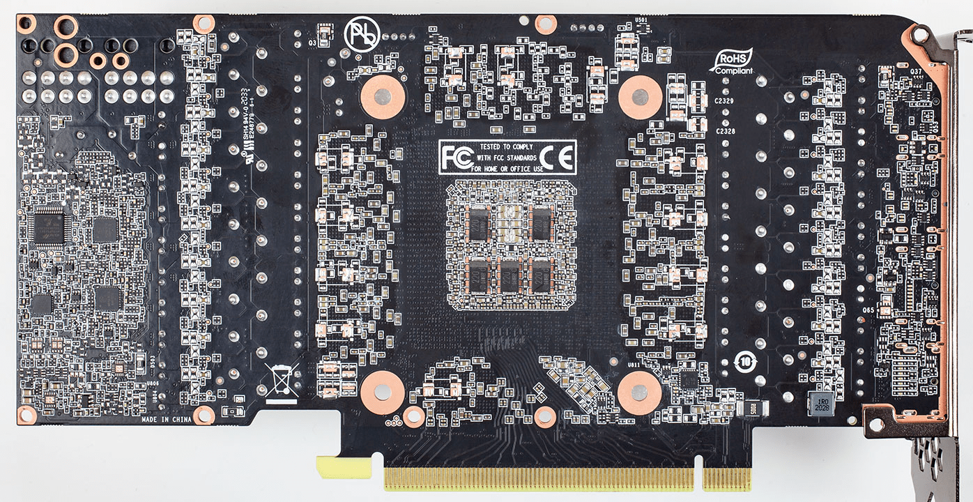

Wobei Gainward/Palit es wohl nicht so macht wie Zotac bei der Trinity. Sieht aus wie das von Igor erwähnte "Lötexperiment".
Deine Palit geht schon mal deutlich besser als meine Gainward. Bei 0,8v hatte ich 1560 Mhz! Bei 0,9 komme ichauf knapp 1800 Mhz. Eher 1770 Mhz.
Mein maximaler Takt ist 1920-1950 wenn das Spiel nicht zu stark fordert. Höher stürzt die Karte ab. Einfach ein Kartoffelchip. Deine scheint 100 mhz besser zu sein.
In den Videos von PCGH Bauer und Co hatte ich gesehen das die Asus und FE nochmal ne Ecke besser gehen. Da ist der Abstand dann 200 Mhz zu meiner und das ist schon ne Nummer.
@iLLuminatusANG hab viel ausgelotet und bin auch immer Top10 und einmal Top 1 bei 3D Mark in Verbindung mit 3950x. Allerdings spackt COD Warzone mit übertakteter Karte generell rum, auch wenn alle anderen stresstests i.O. sind und alle Spiele laufen. Ich habe keine Ahnung ob es wirklich Instabilitäten sind oder was anderes.
Ansonsten was zuletzt für gute scores sorgte. Kurve 1950Mhz bei 0,9V und dann kappen. Ich muss das mal noch weiter austesten aber es nervt wenn du denkst alles läuft und dann zocken willst und in dem einem game kackt es wieder ab.
