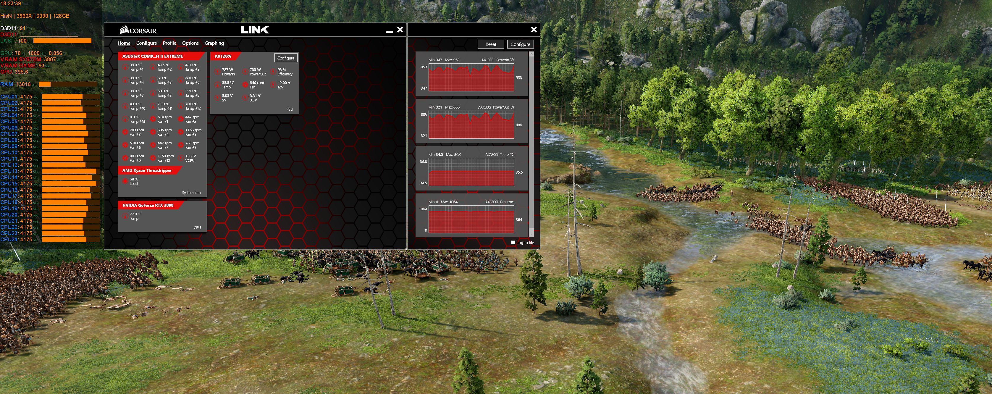

Bei meiner 3080 Suprim zeigt GPUZ an, dass am 1. 8 Pin bis 150W gezogen wird, am 2. und 3. nur ca. halb soviel und der Rest über den PCIe Slot.
