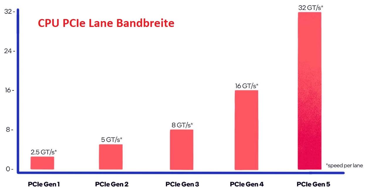

...Warum könnten eigentlich die PCIE3 Lanes das Problem sein?
Es sind die PCIe 3.0 Lanes, die Bandbreite ist geringer (halbiert) und das betrifft nicht nur die Grafikkarte.
Die CPU´s mit PCIe 3.0 Lanes (5500 und 5600g) sind die günstigen Cezanne CPU´s, die Vermeer CPU´s haben PCIe 4.0 Lanes z.B. Ryzen 5 5600.
