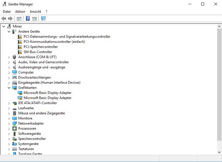

Dann bleib beim booten von Windows der Bildschirm schwarz. Gestern schnell ein DVI-HDMI Kabel gekauft, um mit der integrierten Grafikkarte des ASRock H110 zu starten, was auch funktioniert. Im Geräte-Manager wird dann folgendes angezeigt:

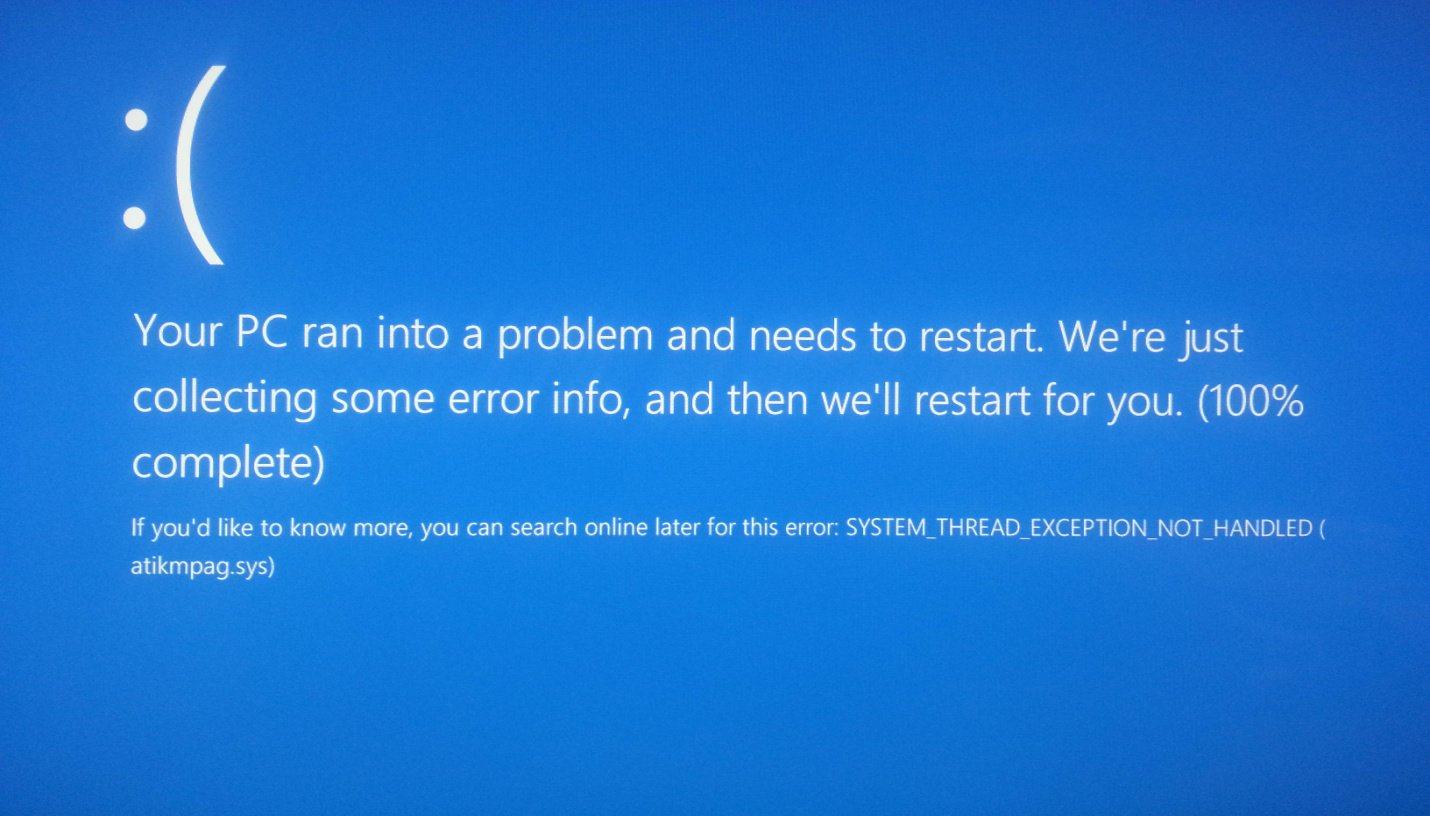

Wenn dann im Geräte-Manager der Treiber aktualisiert oder der Treiber von AMD installiert wird kommt folgende Fehlermeldung:
Anschließend kann nur noch gestartet werden, wenn die Windows Reparatur durchgeführt wird.
