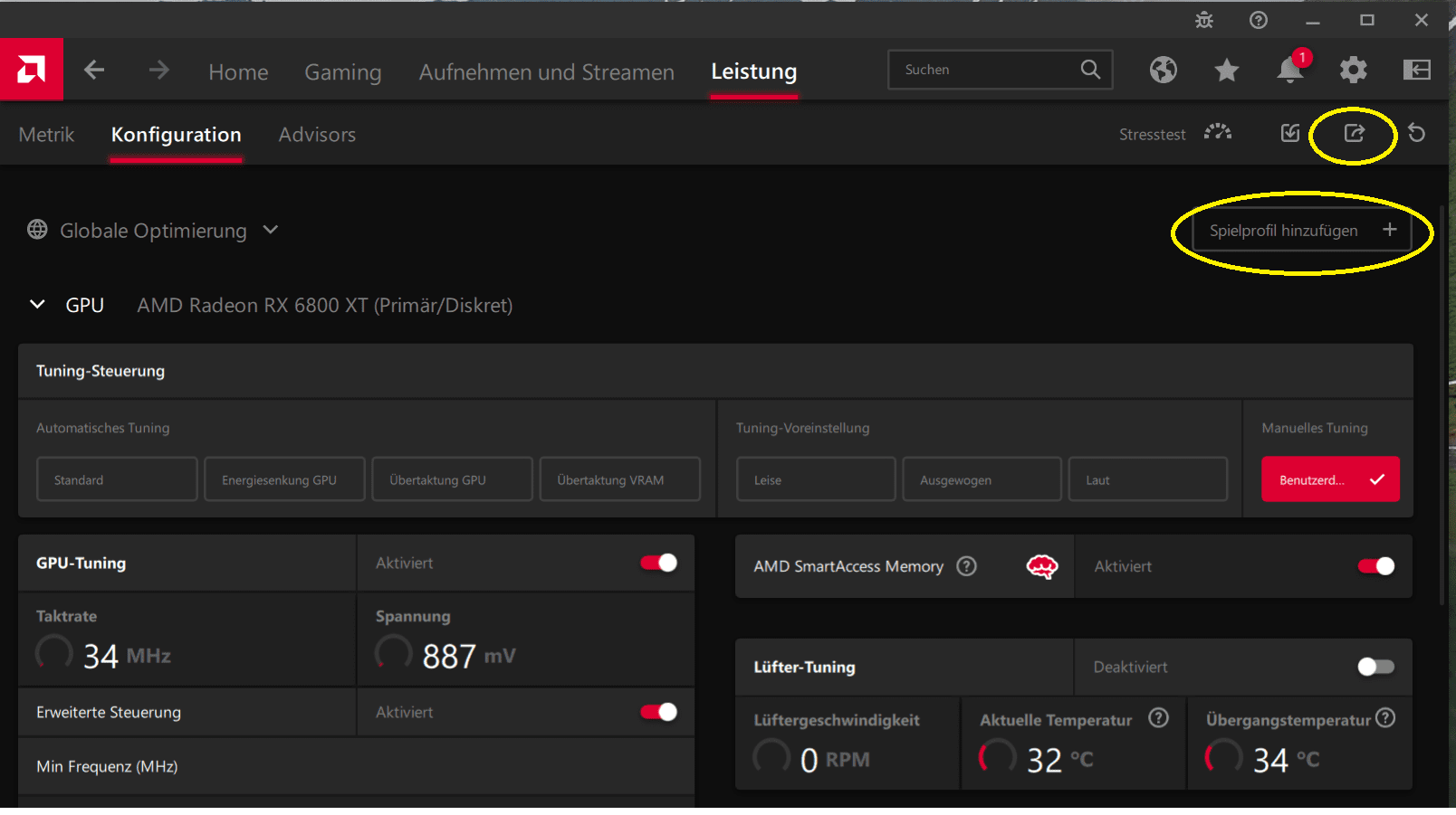

also ja, egal was ich an oc oder uv im Wattman einstelle, spätestens beim übernächsten Neustart steht der der Krempel wieder auf default.
Kann man allerdings als Profil speichern und dann ein Spiel hinzufügen. Läuft.
Ich hatte das auch immer mit default nach dem hochfahren.
Dann habe ich den Tipp bekommen den schnellstart von Windows 10 zu deaktivieren, das Problem ist seit dem nicht mehr vorhanden.
Monitor ist nicht zufällig ein Samsung G7?
der hier nicht, asus nochwas/ VA/165hz/ und fastboot ist aus.
hmja, ich stand schon kurz davor das für ein feature zu halten. Ist aber auch egal, mit diesen profilen die sich automatisch laden kann ich schon ziemlich gut leben.
