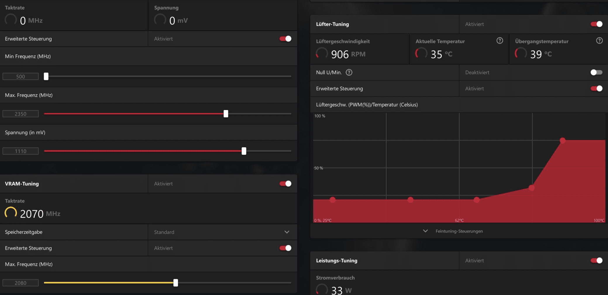

Klingt interessant, allerdings müsste ich da warscheinlich ein bisschen rumprobieren, das ist aktuell meine stable OC:

Sonst lass das erst mal weg oder teste dich stückenweise ran. Erst mal gar kein OC, dann nur bisschen, dann mal mit und ohne fast Timings usw. Treiber-Version könnte auch durchaus interessant sein.
Joa.... das Setting ist halt super ineffizient, ne. Knallst halt volle Möhre Spannung drauf mit erhöhtem PL. Vielleicht findet deine Karte das gar nicht so toll. Würde mal mit einem entspannten Setting anfangen und gucken wie sich's verhält.
Danke, das VRAM OC habe ich komplett weggelassen beim Spielen, ist jetzt nicht so dass ich unbedingt OC brauche, Leistung reicht vollkommen aus.
Treiberversion ist aktuell 22.4.2, die neueren die die Dx11 Verbesserungen haben sollen verstärken das Problem nur, und noch dazu bringen die neuen Versionen auch mein Chrome zum laggen, wenn ich zum Beispiel 4K60FPS Videos schaue, bei 22.4.2 ist alles flüssig.
Ich probiere es mal mit weniger Spannung, ich denke mal selbst im standard ist der auf 1200, daher wäre UV tatsächlich einen Versuch wert!
