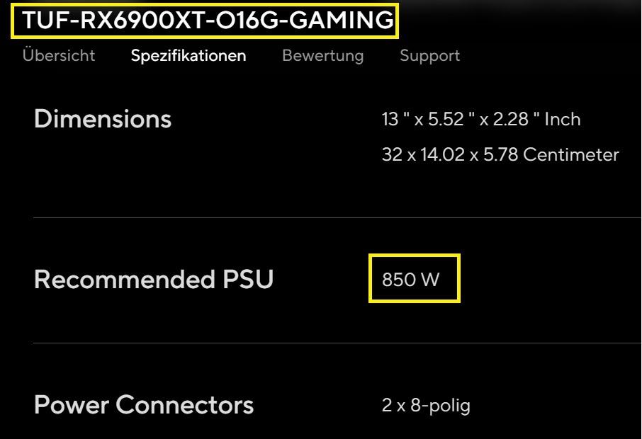

Viele RX 6900 XT Grafikkarten Hersteller empfehlen ein 850 Watt Netzteil.
